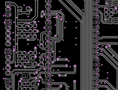

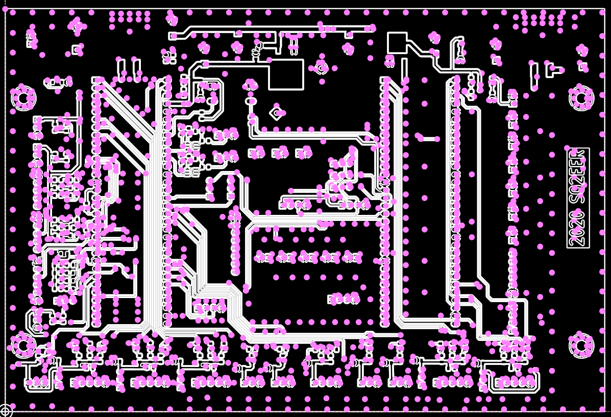

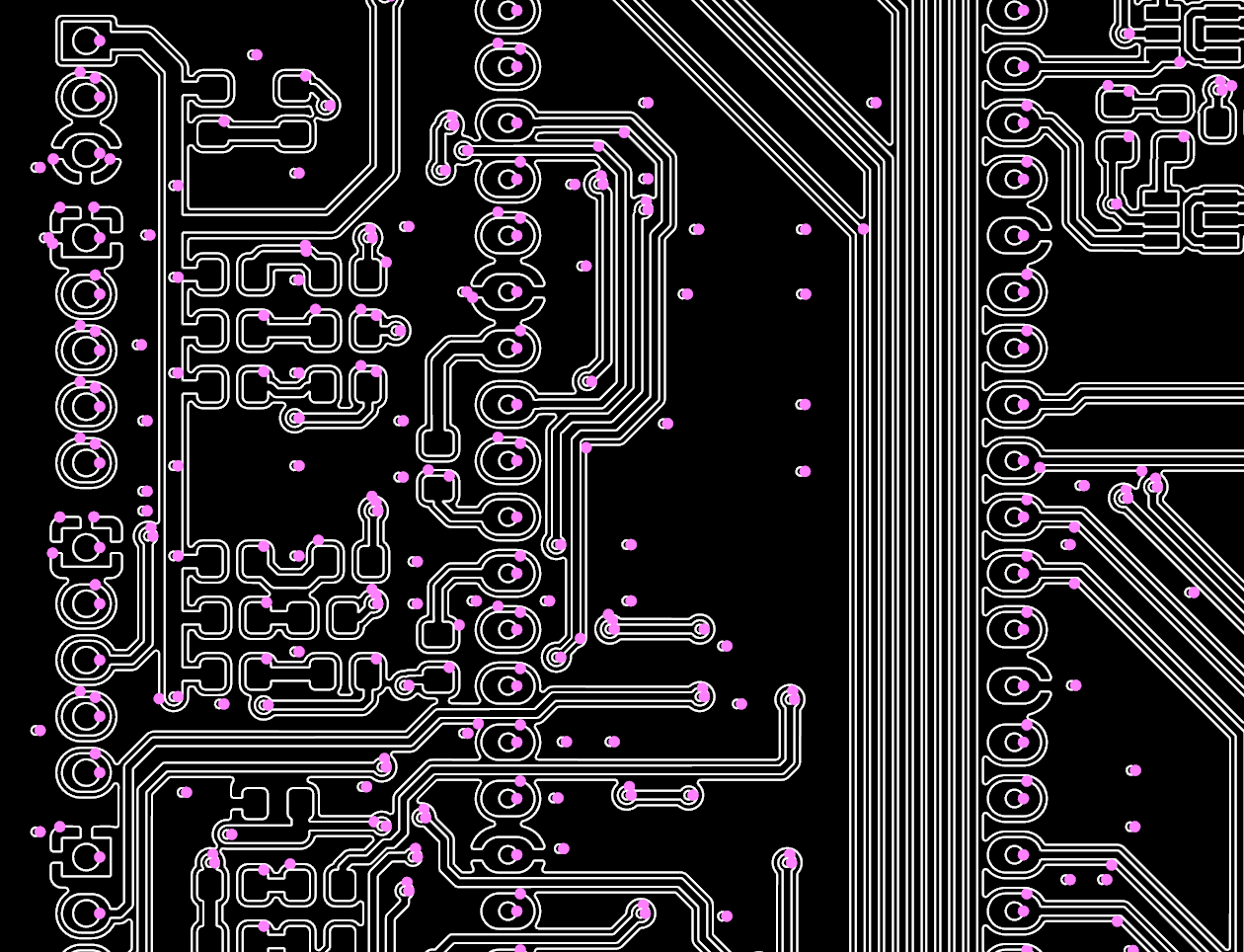

Witam - jeżeli mogę wtrącić wyeksportowałem pcb warstwę top z KiCAD'a do DXF'a i załadowałem do CAM'a w PikoCNC
tak wygląda cała warstwa
a tak w powiększeniu
pozdrawiam Jacek.
