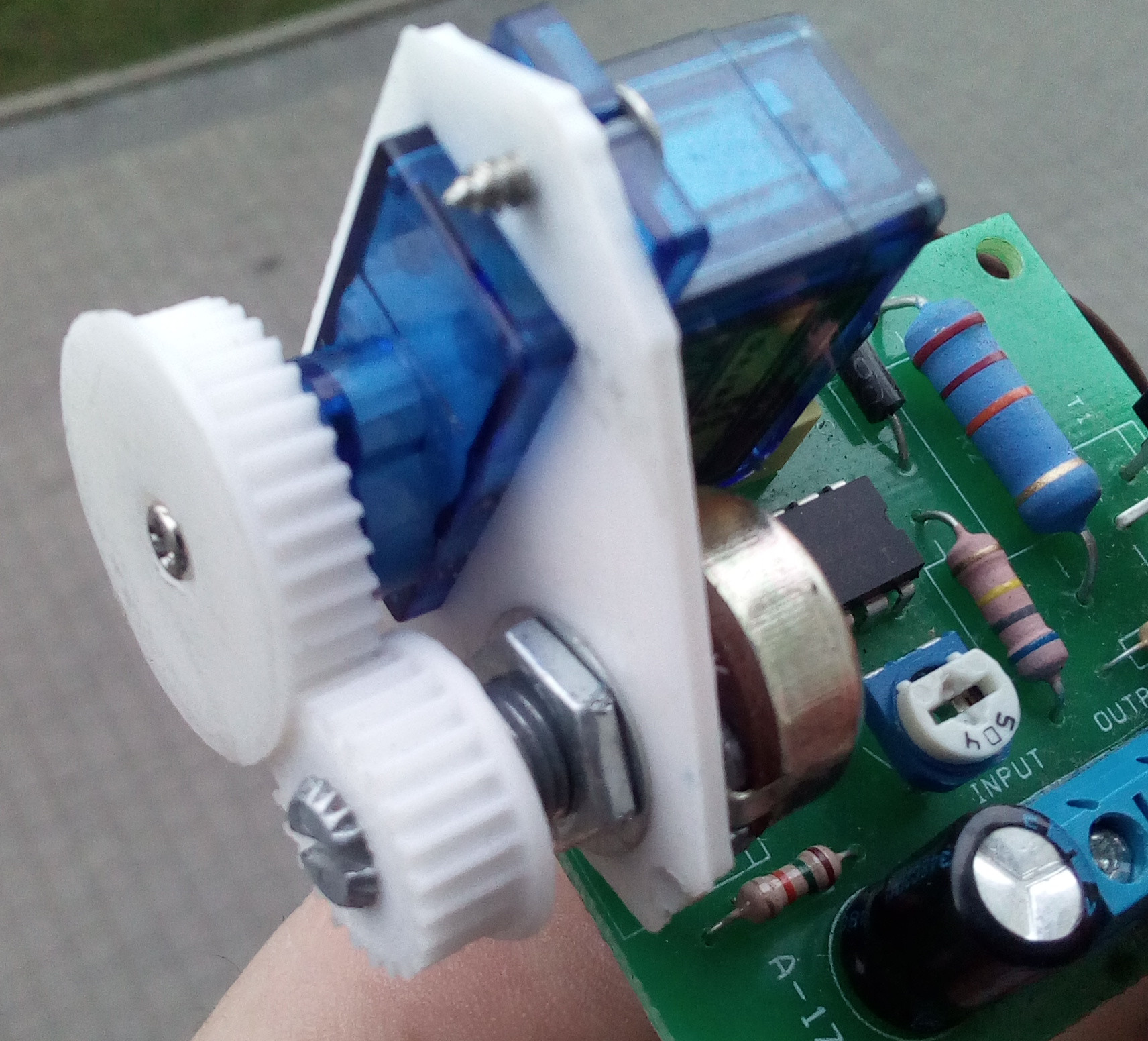

W Anycubic miałem dwie awarie.
Pierwszy raz zapchała się dysza i drukowała powietrzem. Zapasową dyszę miałem, to wymieniłem.
Druga awaria kosztowała mnie już trochę nerwów, bo padła jedna z osi Z. Padł Stepstick, też miałem to wymieniłem.
Co do filamentu to drukuję wyłącznie PLA. Zdania o tym materiale nie zmieniłem, ale ABS dobrze się drukuje do jakichś może dwóch milimetrów od stołu, potem dzieją się cuda. Wszyscy mówią że przyczyną jest brak obudowy i pewnie mają rację.
Najdrobniejszymi rzeczami jakie drukowałem były wielowpusty na oś potencjometru i oś serwa modelarskiego. Dało radę, ale wszystko jest kwestią dobrego profilu.
Białe plastiki są drukowane :
