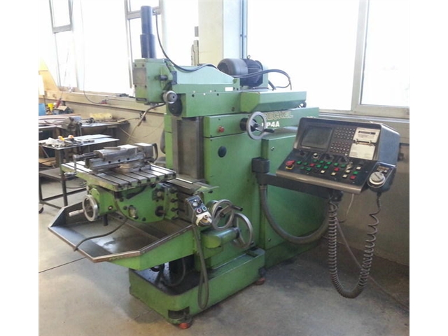

deckel-fp-3a CNC2101 uszkodzony sterownik
Re: deckel-fp-3a CNC2101 uszkodzony sterownik
Problem jeat taki że mam tu tylko 1 napęd i sprzęgła. Ta maszyna jeżdziła tylko po prostych . Wiem że docelowo zastosuję 3 serwa ale nie mam na ten moment mocy przerobowych. Za to analizatorem sprawdziłem że wszystkie wejścia, gałki itp działają.

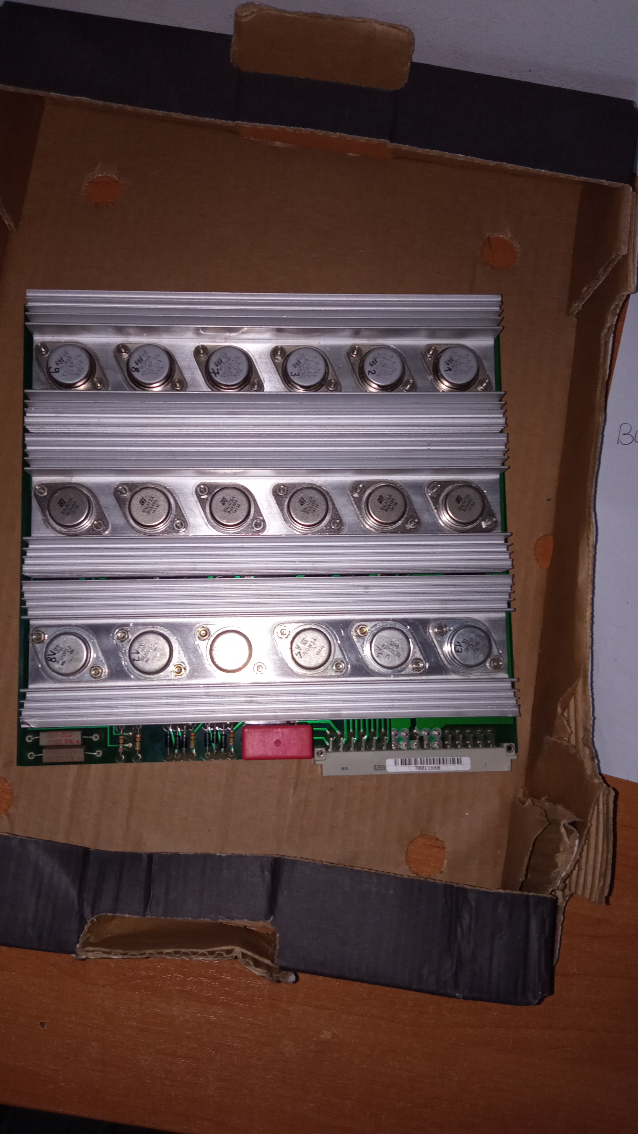

Czy dobrze myśle Pańska maszyna powinna mieć napędy wszystkich 3 osi x/y i z? Ogladam filmy z prezentacji tej maszyny i są napędzane wszystkie 3 osie. Widocznie wyciągniete zostały 2 osie, a w danych maszynowych da się wyłączyć napędy. Ja uruchamiam podobną maszyne, ale sterownik mam własnie sprawny, reaguje prawidłowo, a napędy nic. pokazuje zdjęcie moich napedów. Pan powinien mieć coś bardzo podobnego lub to samo. Widać jak stare to rozwiązanie, bo końcówka mocy to po prostu tranzystory NPN BUX48 połączone równolegle. Jestem ciekaw czy mogę to zastąpić czymś nowszym przy zachowaniu starego sterowania
No właśnie istnieją 2 identyczne maszyny fp3a - jedna ciut nowsza ma 3 napędy a różni się to tym że sterowanie jest odrobinę szersze i ma taki zeszycie z podpowiedziami fabrycznie z prawej strony, jednak w środku to już co innego. Tutaj jest jeden silnik i zestaw sprzegieł. Właśnie to zmyliło kolegę który kupił tą " super" okazjię .

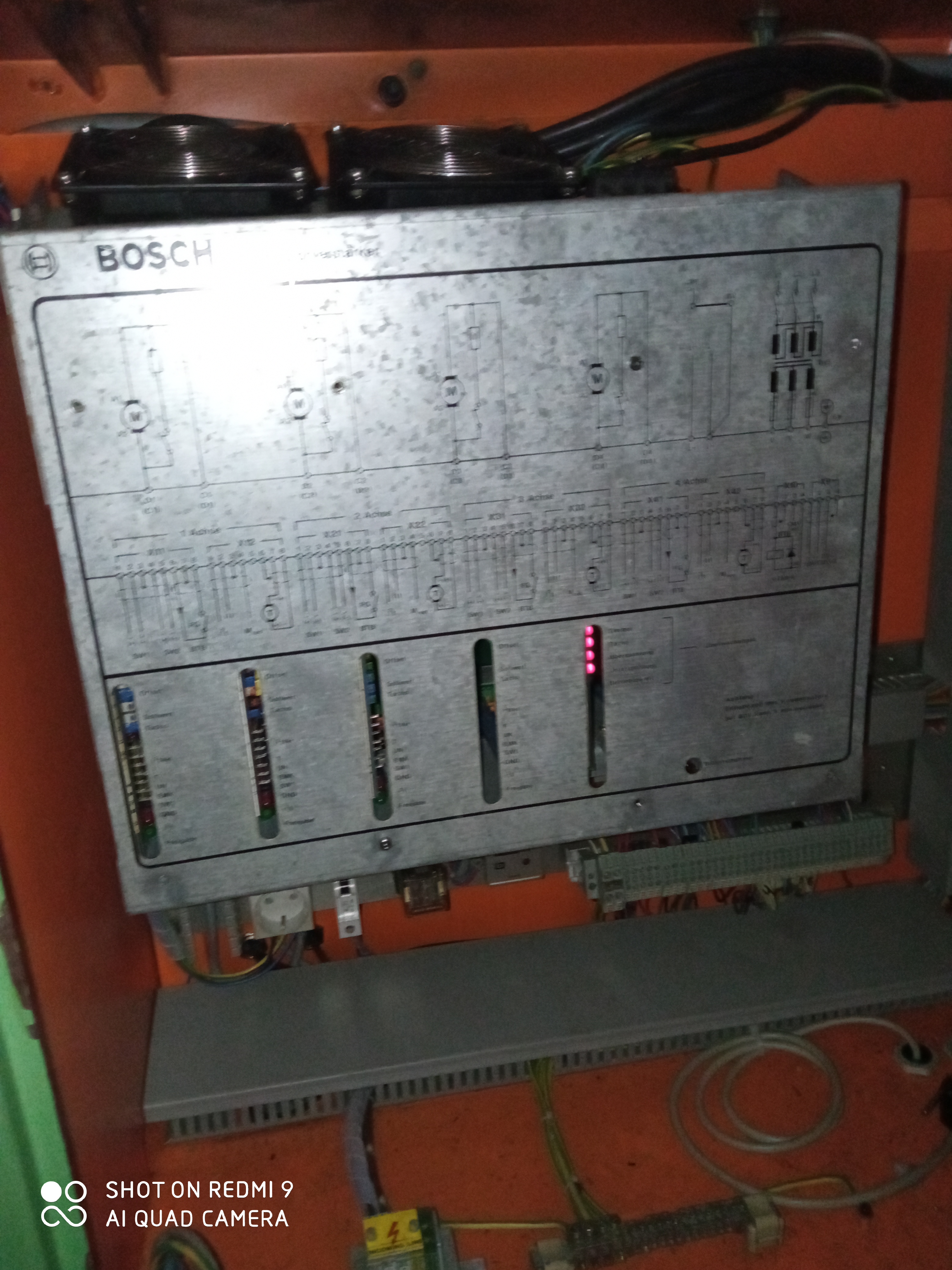

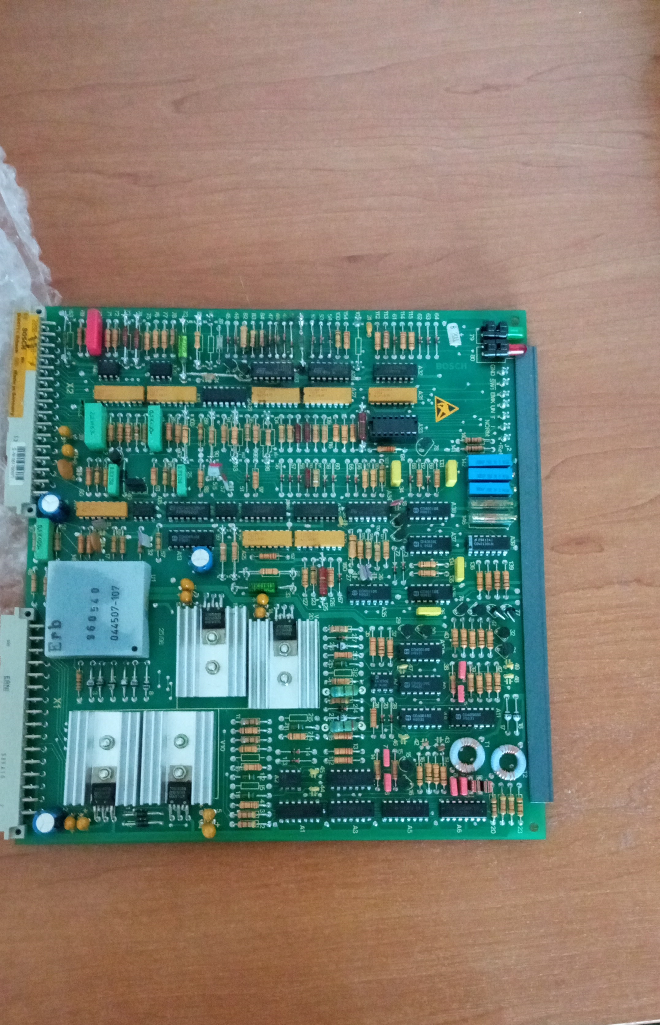

Dziś pierwszy dzień testów na maszynie, 50% sukcesu. Działają odczyty i sterowanie wrzecionem, skrzynia zmienia biegi. Nieststy bazowanie nie działa - wygląda na to że serwowzmacniacz działa tylko w jedna stronę. Napiecie ze sterownika zmienia znak ale coś jest nie tak ze sterownikiem tyrystorowym. Nie mam też pewnosci czy działa płytka pamięci programu - była zalana elektrolitem z akumulatorka. Na ten moment walka trwa.
KIerunek bazowania da się odwrócić w danych maszynowych. Liniał ma dwie referencje (skrajnie w kierunku plus lub minus). Powinno wszystkie osie bazować się na plus (szczególnie oś Z żeby nie uderzyć w stół). Pokaże Pan tą płyte tyrystorową zdjęcie albo jaki symbol?
Sterownik wymusza ruch na napędach małymi napięciami do ok. 10V i wartość tego napięcia ma wpływ na prędkość posuwu
Jak siądę do tego to zrobię fotki, na razie znalazłem uszkodzony uklad SAA145 /SAA146 - ja mam z 6 na końcu ale nie idzie dostać, zamówiłem 145. Jest to sterownik napięcie - kąt otwarcia. Są 2 i jeden nie podaje impulsów, po zamianie miejscami objaw się przeniósł wiec raczej to. Oczywiście napęd podłączyłem sobie testowo na stole. Nie będę robił filmu bo poprzedni z naprawy napędu tyrystorowego nie cieszy się zainteresowaniem.
Oczywiście chodziło o UAA145 I UAA146, dziś odebrałem układ z paczkomatu ale okazało się że problem był w skorodowanym połączeniu. Napęd jest gotowy do testów na maszynie.
