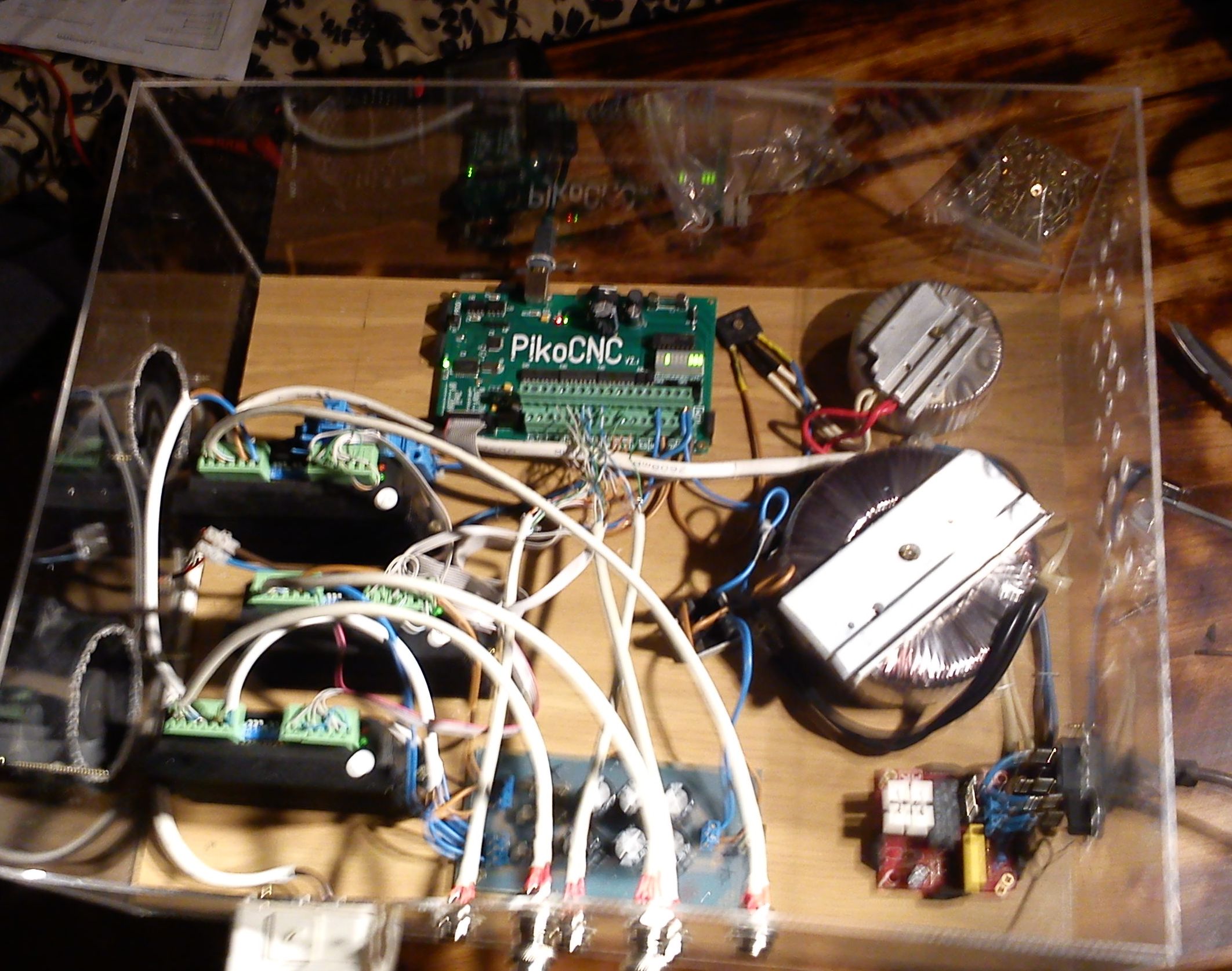

Póki co mam problem z PIKO gdyż powinien dawać na przekaźnik do wrzeciona prąd 12V a daje nieco ponad 5 i przekaźnik zamiast się załączyć tylko brzęczy. Dodam, że podpinając zasilacz którym zasilam PIKO bezpośrednio do przekaźnika załącza się prawidłowo.

Znalazlem w domu jakis przewod ekranowany 8x0.5mm. Do silnikow potrzebuje 4 przewody. Czy moge puscic po dwa przewody miedzy wyjsciem silnika a sterownikiem? Czy bedzie to powodowac zaklocenia

Dzisiaj troszkę pogrzebałem przy sterowaniu, włożyłem wszystko w obudowę z pleksi i nawet to działa tylko kable się grzeją że aż je dość mocno czuć!!! ale tylko do momentu łączenia z kablami silnika. Te są zimne. Kupiłem gdzieś tanio ten kabel ekranowany 8x0,5 a on ma wyraźnie dość po testach z silnikami na stole !!! poradźcie mi jaki powinienem dać prawidłowy....

tutaj fotka trochę kiepskiej jakości. dodam lepsze niebawem
