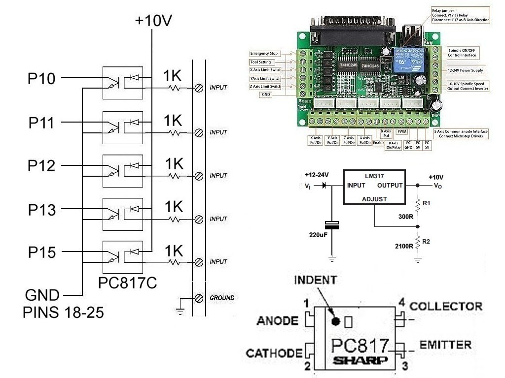

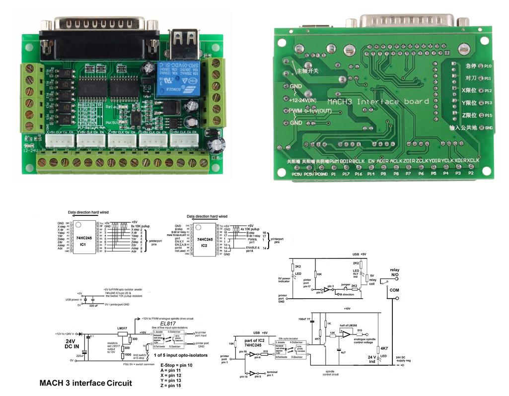

Re: Chińska płyta pod Mach3 – nie reagują krańcówki
przy okazji schemacik znalazłem.. nie jest to pełen schemat płyty.. ale zawsze jakiś fragment..
Transoptory wymienione.. dalej jakoś nie działa... nie wiem już co mogę nie tak robić...
W mach3 w konfiguracji powinny być poszczególne funkcje przypisane do port 1 i odpowiednie piny P10 P11 P12 P13 i P15
sygnał ma być jako Active LOW ?? a opcja emulated ?? jak macie to ustawione..
chociaż próbowałem już chyba każdej kombinacji....
