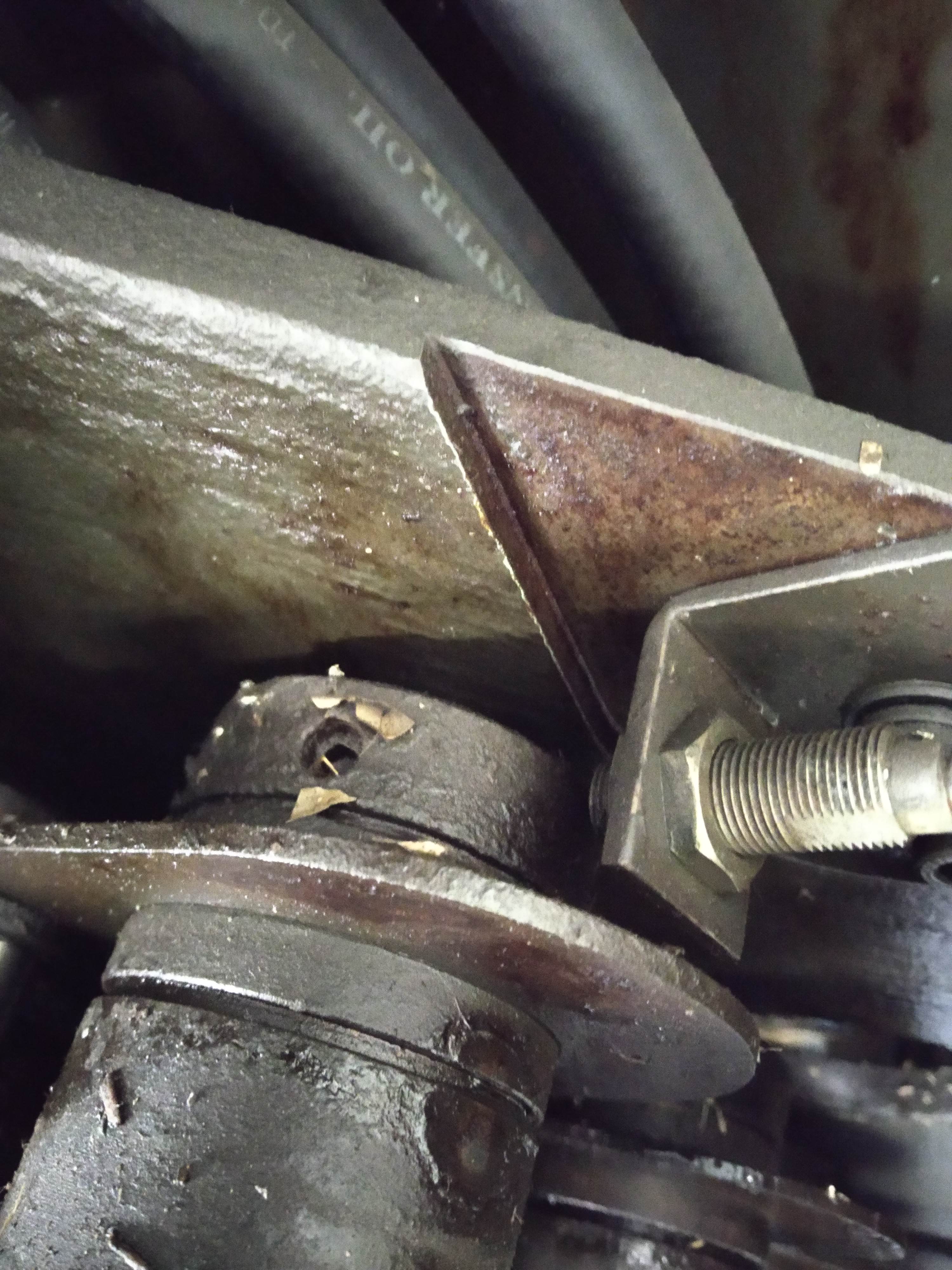

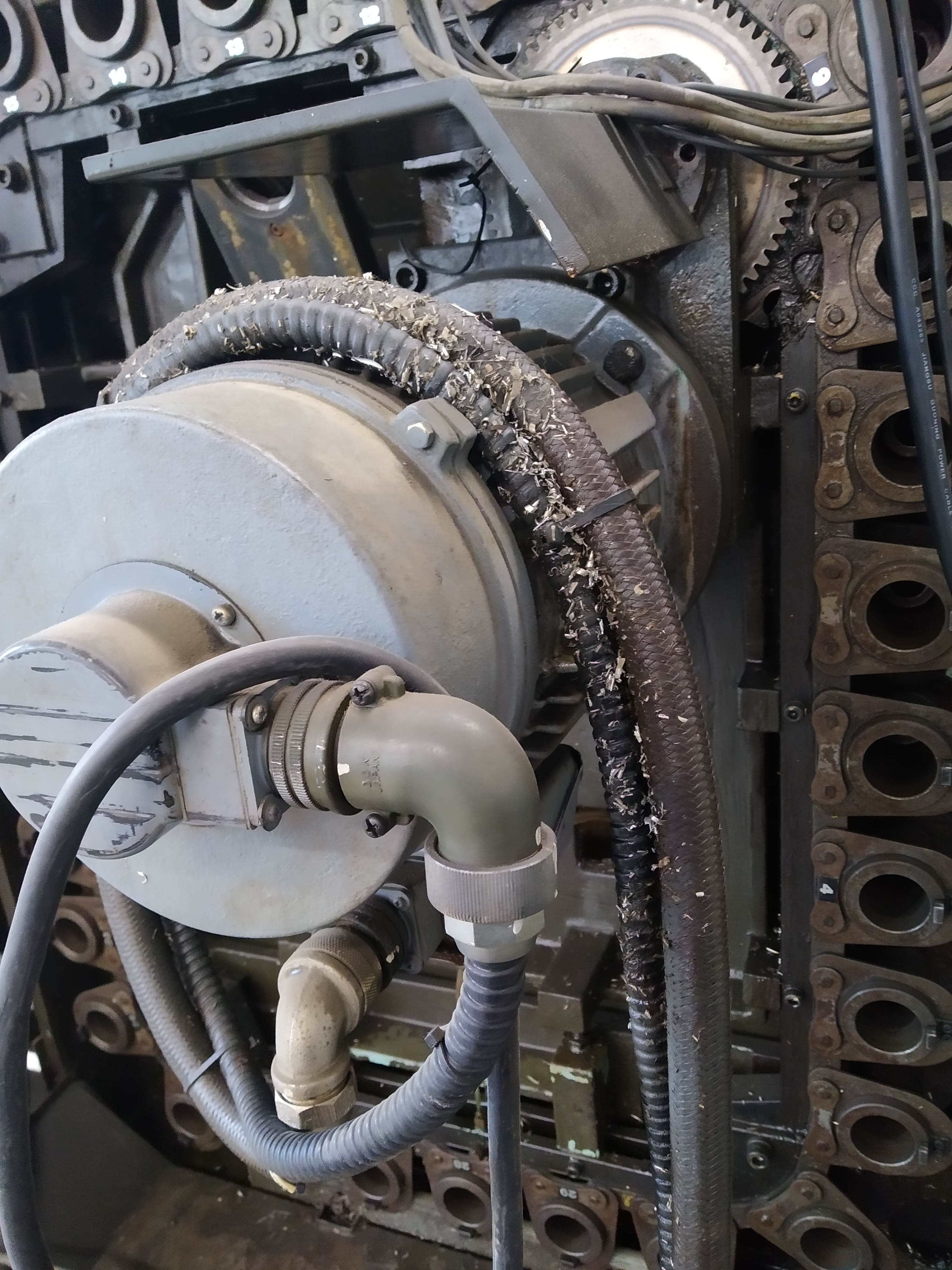

Post napisał: Dawid92 » 13 maja 2020, 13:49
Tutaj był silnik z enkoderem, a czujnik chyba tylko sprawdzał czy na pewno ustawił dobrą pozycję.

Bardziej chodzilo mi o silnik jednorazowy rewersyjny...
