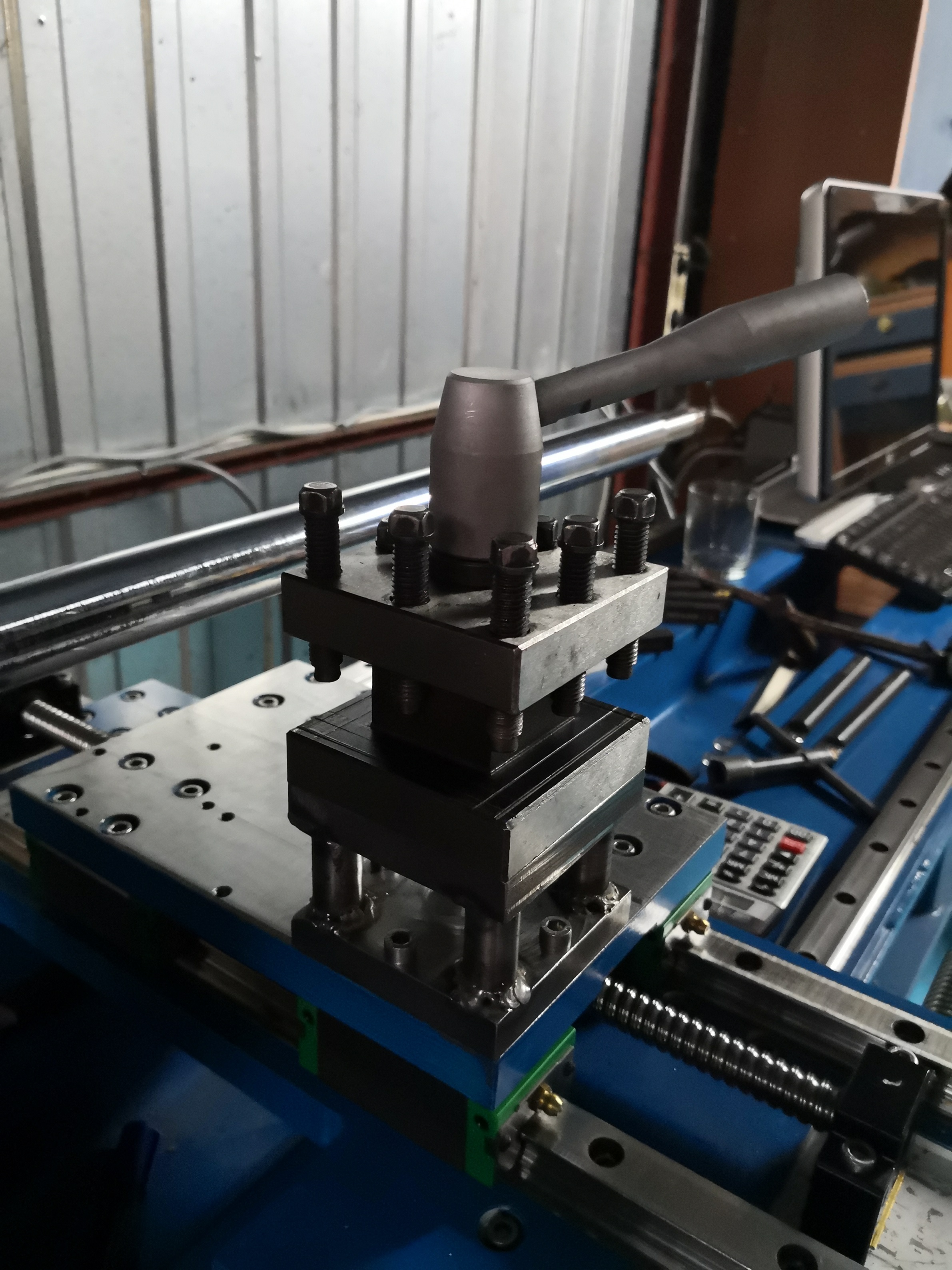

Elektronika złożona, silniki zamontowane.
Pierwsze kroki dziecka zrobione.
https://youtu.be/4RSoqR6p_fc
Kupiony od kolegi z forum tymczasowy imak potrzebował doraźnej zwyżki - to już ma.
Widać też szlifowany wałek fi32 tłoczyska dużego siłownika.
Przy jego pomocy ustawiam równoległość wrzeciona do łoża.

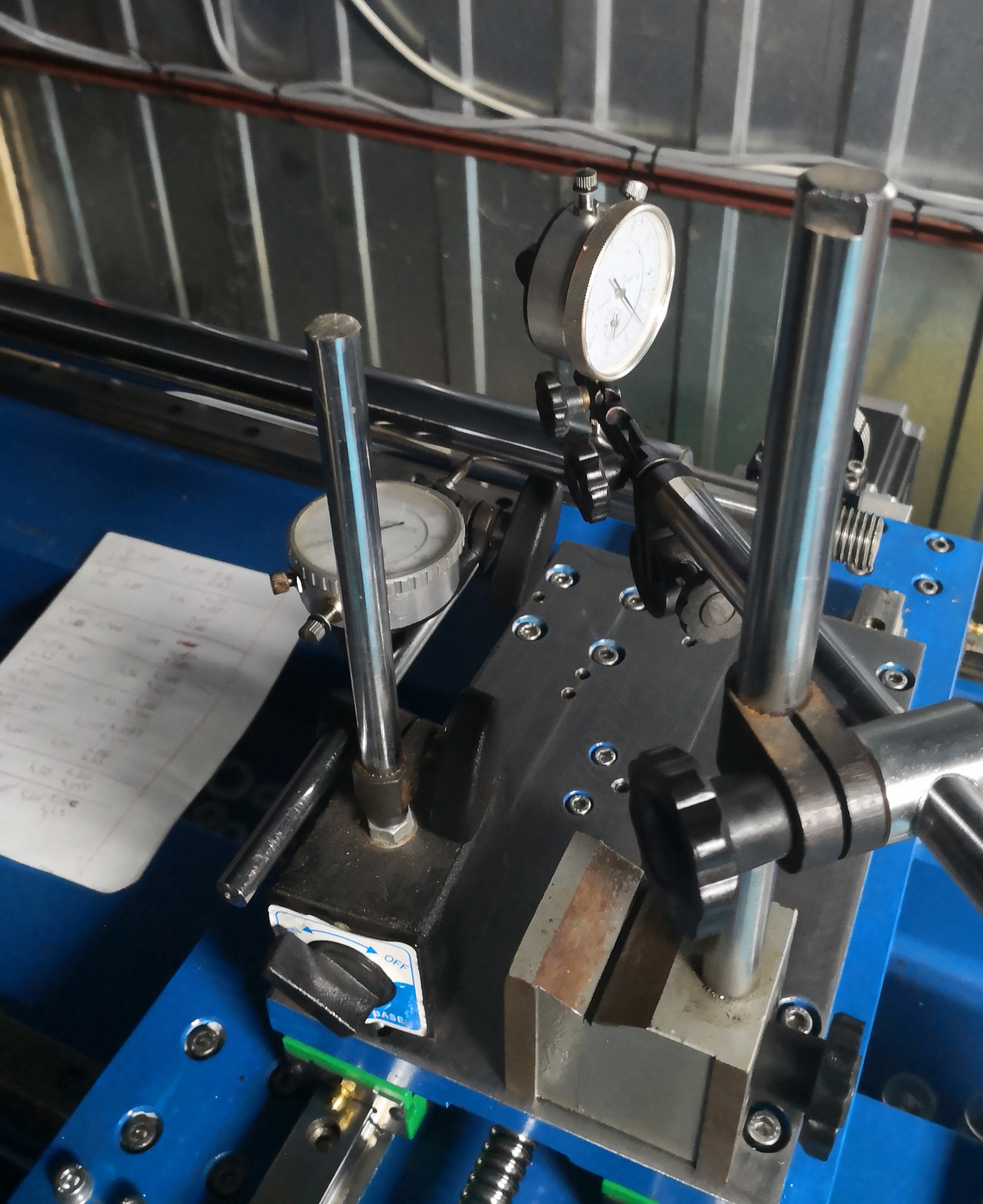

Wrzucam fotkę z ustawiania. Wiele razy na forum jest walkowane jak ustawić/sprawdzić równoległość osi do prowadnic Z. Fotka może też pomoże.
Autor tematu - Stały bywalec (min. 70)
- Posty w temacie: 25
- Posty: 78
- Rejestracja: 28 lip 2015, 15:55
- Lokalizacja: Poznań
Re: Budowa "dziurawca" CNC
Może żeby zdjęcie nie było oderwane od sensu w innych wątkach dodam, że oczywiście chodzi o pomiar w możliwie daleko oddalonych miejscach, dowolnego przedmiotu, który w miejscach pomiarowych zatoczony jest do przekroju kołowego. Najlepiej o tej samej średnicy - ułatwia to późniejsze kalkulacje. Pomiarów w jednej pozycji suportu dokonujemy dwukrotnie. Raz najlepiej w maksimum wskazania i drugi raz po obrocie wrzeciona (przedmiotu) o jak najdokładniej 180 stopni. Przejeżdżamy w drugie miejsce i postępujemy analogicznie. Jeśli średnice były identyczne wystarczy porównać średnie arytmetyczne z pomiarów na przeciwko siebie dla jednego i drugiego miejsca. Jeśli średnice zatoczeń były różne od siebie od wyliczonych średnich należy przed porównaniem odjąć promień zatoczenia w tym miejscu i dopiero wówczas wyniki porównać.
A wątki o których mówią są choćby tutaj lub tutaj
Ja mam o tyle łatwiej, że z tyłu wrzeciona zamontowaną mam tarczę enkodera z 90-cioma otworami po dużym obwodzie co daje mi dość dokładne obracanie o 180 stopni (45 otworów).
Obecnie do pomiarów tłoczysko od siłownika mam chwycone szczękami zewnętrznymi bo tam nie były używane.
A te właściwe (wewnętrzne) do mocowania wałków są wyjechane, że po zamocowaniu nimi wałek mogłem ręką nadal, minimalnie, ale ruszać
Więc jeśli z prawdziwych pierwszych wiórów miałbym wyciągać jakieś wnioski to chyba dopiero wówczas jak to splanuję.
A planowanie nie miało sensu bez ustawienia osi wrzeciona - i kółeczko się zamyka.

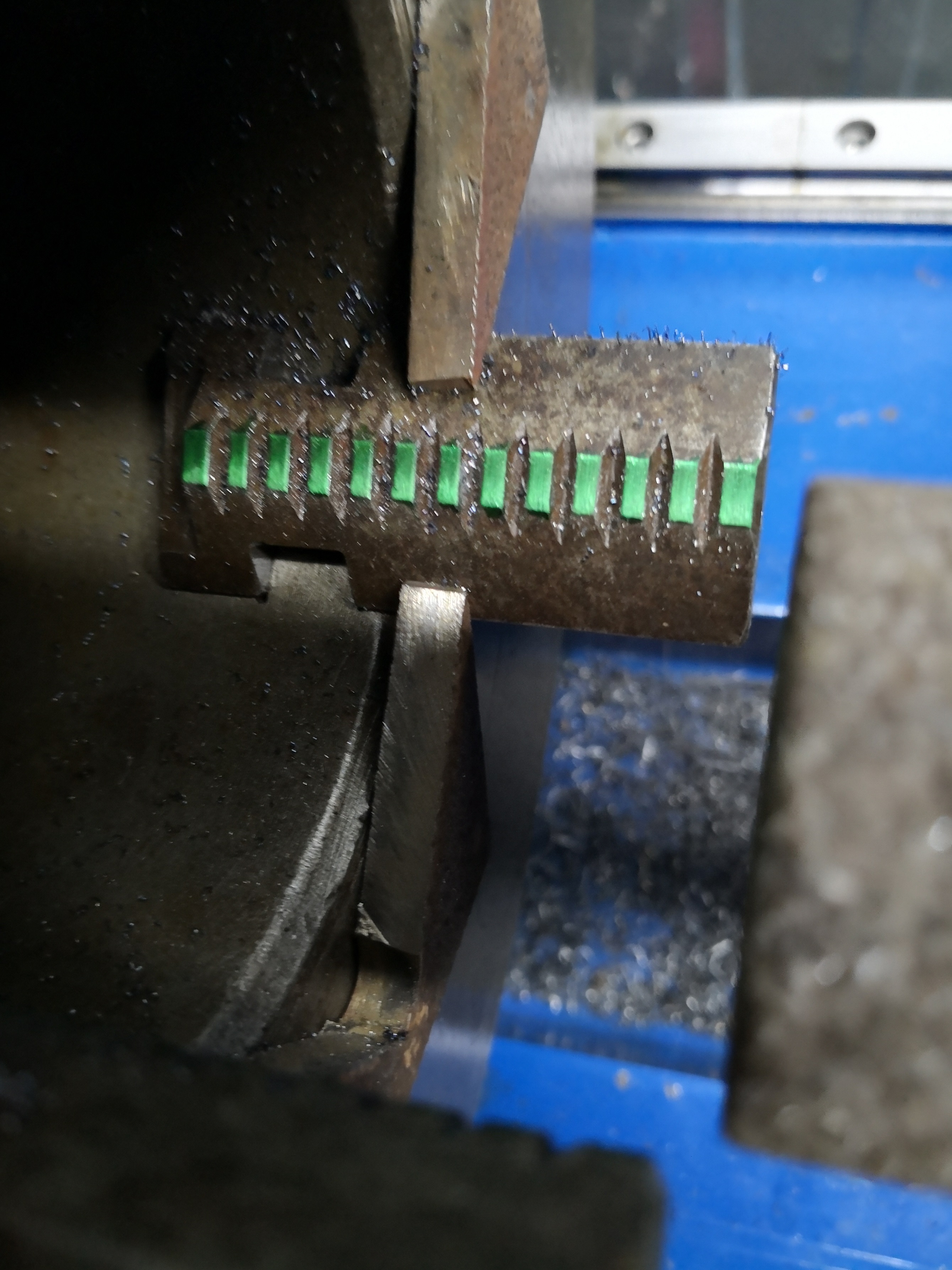

Najwyższy czas coś napisać. Nadrobić zaległości relacji i przedstawić obecny stan.
Geometria i wrzeciennik ustawione. Przyszedł czas na splanowanie szczęk nienowego uchwytu:
https://youtube.com/shorts/JLf3g29Ldjk?feature=share
Uruchomiłem enkoder 90 otworów index + A + B
Wgrałem NGCGUI i zrobiłem pierwszą składkę sub'ów do testu na wałku fi50 PVC
https://youtu.be/RVMjIOxgbKU
Trochę musiałem pokombinować bo w niektórych zakładkach Kamarowych subów w średnicę musiałem wpisywać połowę wartości.
Tak mam G8 w ini bo czasem będę do MDI potrzebował.
Do kolejnego testu z dodaniem kuli, na alu dopisałem już do subów G7 na początku i G8 na końcu.
Teraz jest skrojone pode mnie
https://youtu.be/GRe0vW4XD-o
Przepraszam za byle jaką edycję wideo i moje komentarze gdzieniegdzie (zaprosiłem też żonę na próbny program w ALU hehe
Trochę mnie subiki zaskoczyły bo robiąc ich sekwencję myślałem że kolejność robienia "create feature" jest kolejnością w ngc. Okazało się że nie. Wszystkie użyte suby dodane są w kolejności zakładek. Całe szczęście można zakładki przesuwać lewo prawo, ale za wcasu wiedząc w jakiej kolejności będą robione poszczególne operacje
Tokarka nie jest jeszcze dopieszczona (brakuje choćby konika, przystawki wiertarskiej, osłon na śruby i prowadnice itd) ale zyskała zdolność do toczenia większości potrzebnych mi rzeczy. Nie jest to koniec ale chciałbym odtrąbić większościowe uruchomienie .
