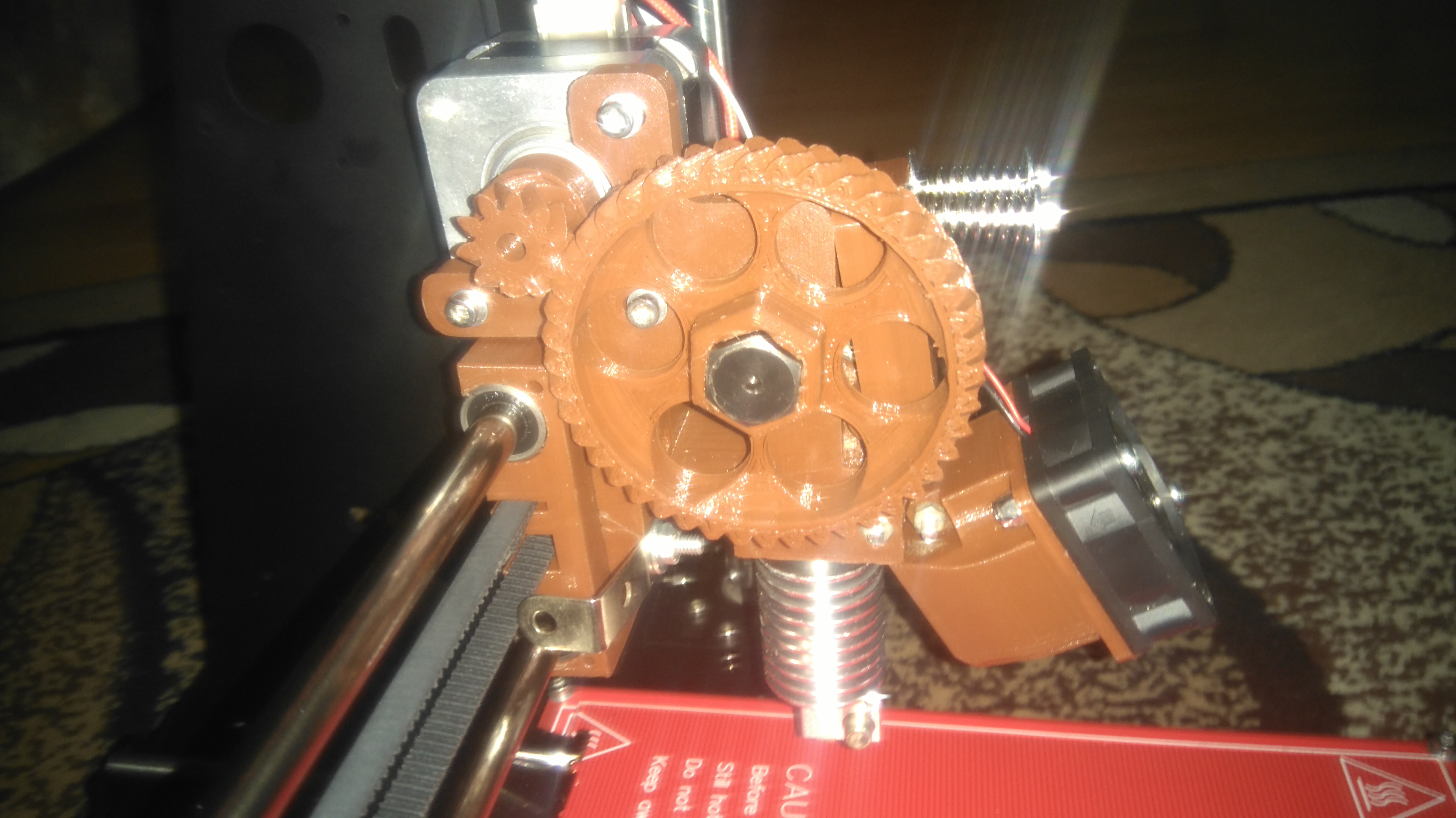

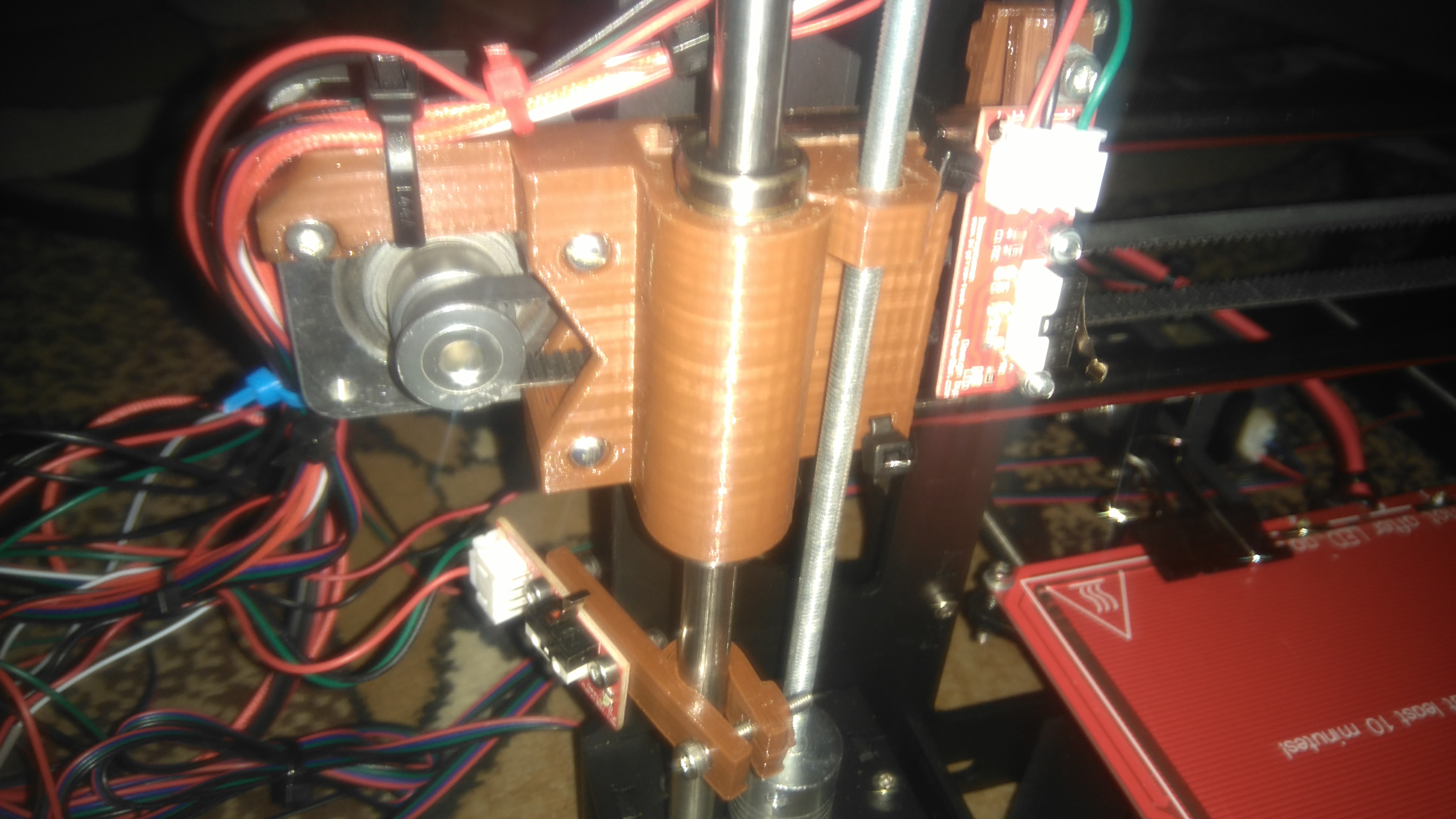

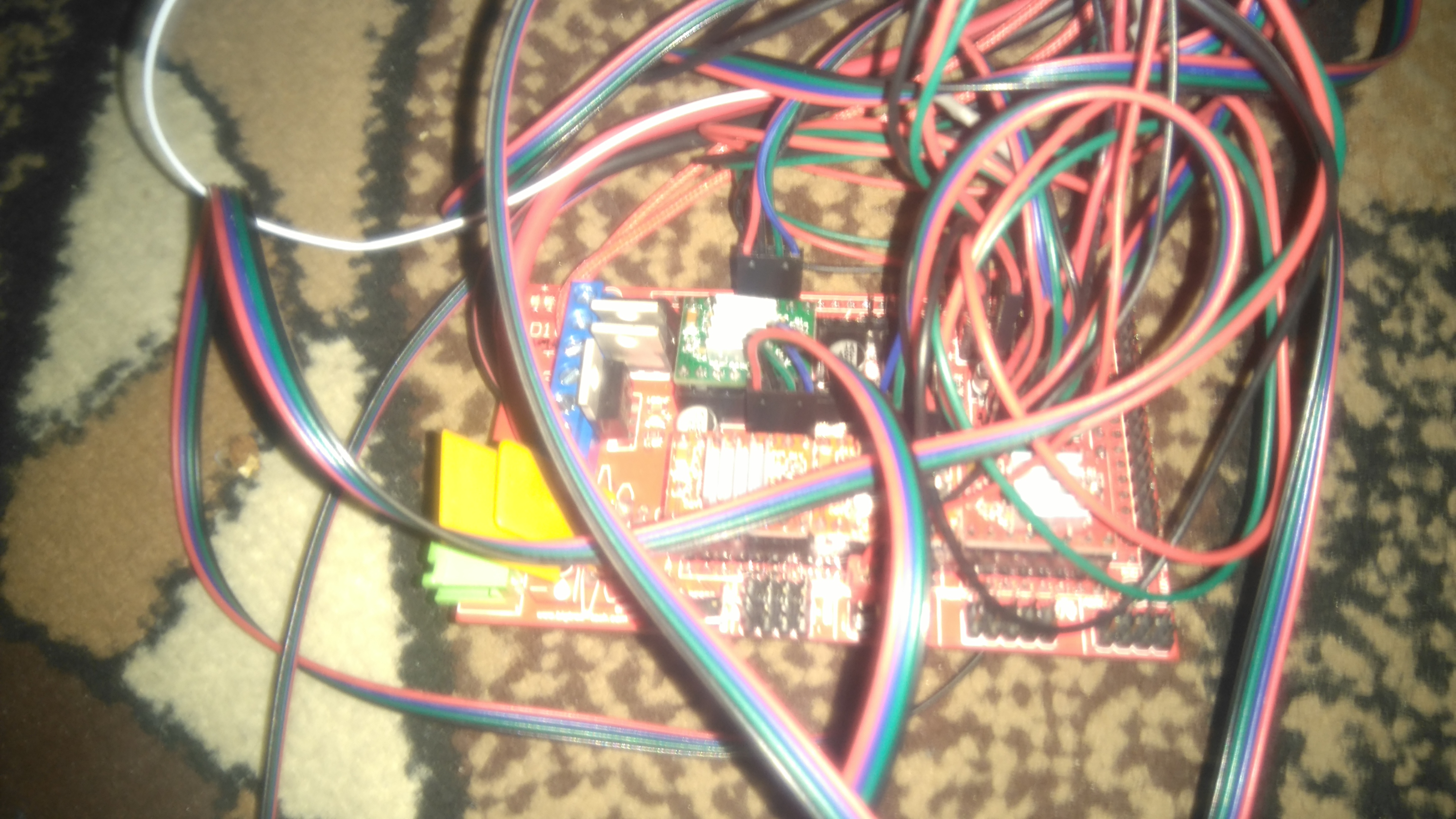

Post napisał: zientkowski » 23 mar 2017, 11:35
Zaczynam:
Arduino MEGA 2560 (klon)
Ramps 1.4
Wyświetlacz LCD 12864
3 endstopy na osiach:
Z- min
X- min
Y- min
endstopy na 3 kablach z diodami
silniki 1,8 kroku 0,75A
Zębatki na silnikach osi X-Y GT2 20 zębów i pasek GT2
Pole robocze:
Y - 170mm
X - 200mm
Z - 200mm
termistory na stole i extruderze 100K Ohm
Extruder taki jak na zdjęciu pod filament 1,75mm i dysza 0,4mm
Układ zasilany zasilaczem ATX 18A
na osi Z zastosowałem 2 standardowe pręty gwintowane 5mm ogólnie dostępne w sklepach
O inne potrzebne informacje proszę pytać
ObrazekObrazekObrazekObrazek
