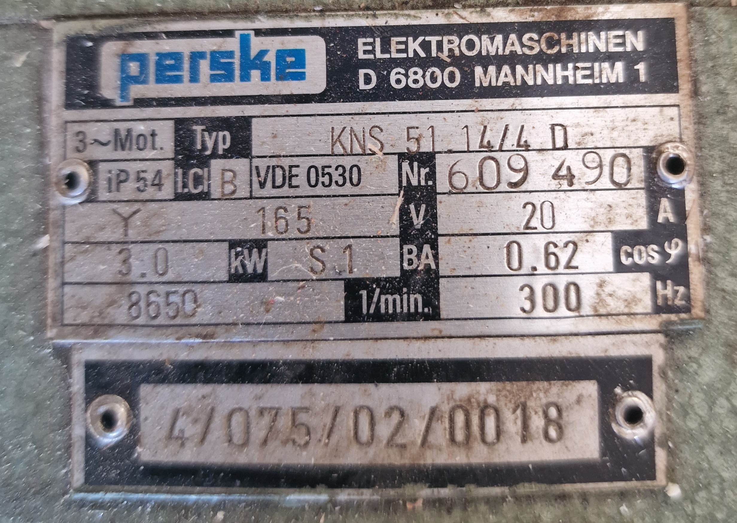

Jak odłączę silnik to falownik idzie normalnie na 50 Hz. Nie znalazłem jak na razie żadnych ustawień które mogłyby wpływać na to, że nie chce silnik odpalić w weekend spróbuję odpalić inny silnik na tym falowniku. Mam jeszcze jeden silnik który pasuje wymiarowo ale nie mam do niego falownika i na tabliczce znamionowej jest że ciągnie 20A przy 165V nie wiem czy zwykły falownik 3kw by takie coś uciągnął czy potrzeba coś specjalnego?

Skoro takie niskie napięcie silnika to falownik musisz mieć większej mocy. Dobrze by było jakieś 4kW.
Pamiętaj, że wkrótce dotrzesz do problemu z pozycjonowaniem wrzeciona do wymiany. Cokolwiek będziesz kupował to bierz to pod uwagę.

Sterownik wrzeciona też oryginalny masz zostawiony?
Serwo jako napęd wrzeciona jest bardzo drogą opcją niestety.
Mam jeszcze gdzieś ten stary sterownik do wrzeciona nie wiem jak on jest sterowany pewnie +/- 10v? Do tego musi być pewnie jakiś zasilacz przetwornica o dziwnym napięciu znając życie.
