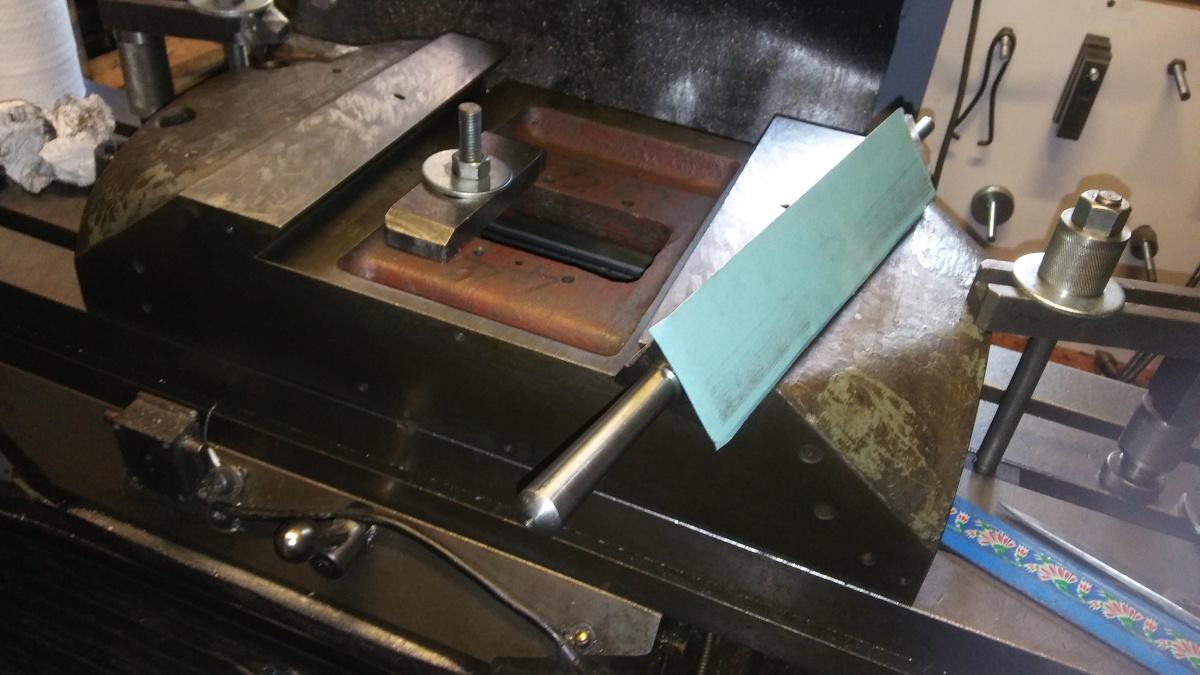

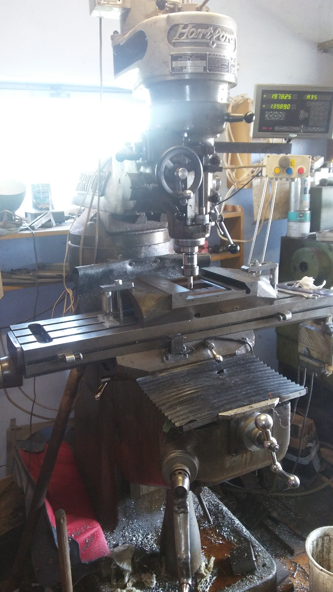

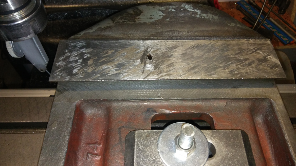

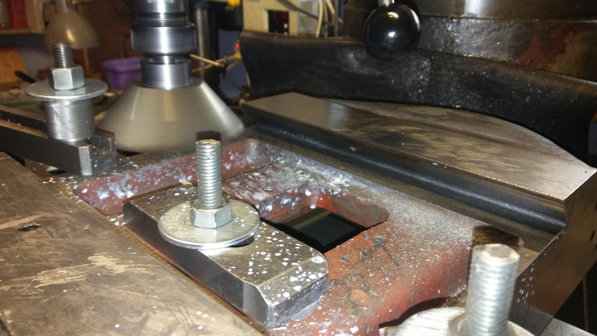

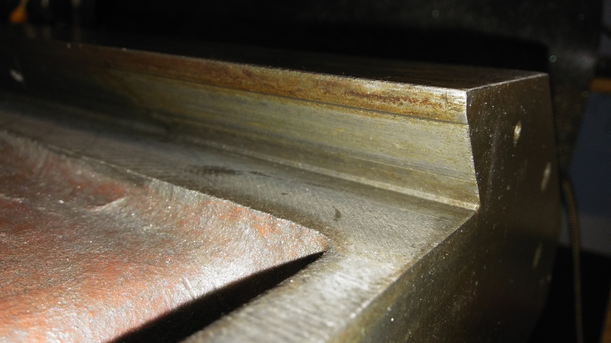

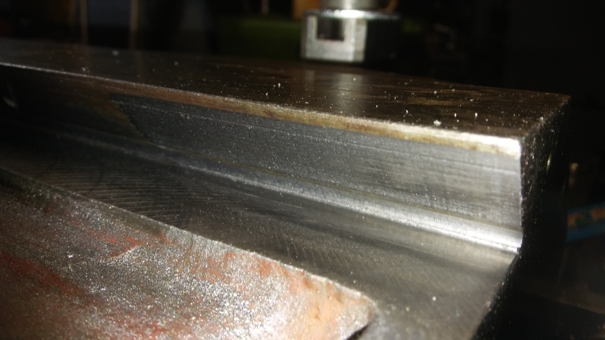

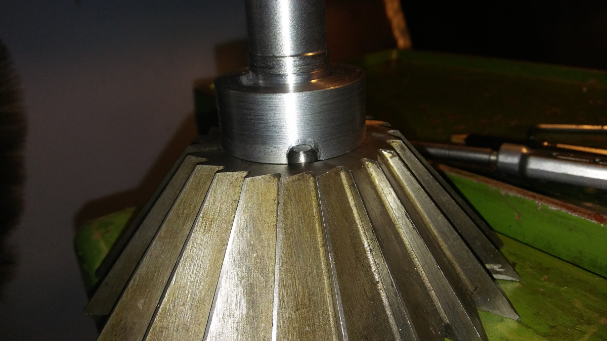

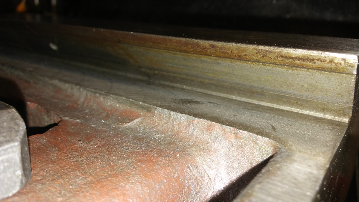

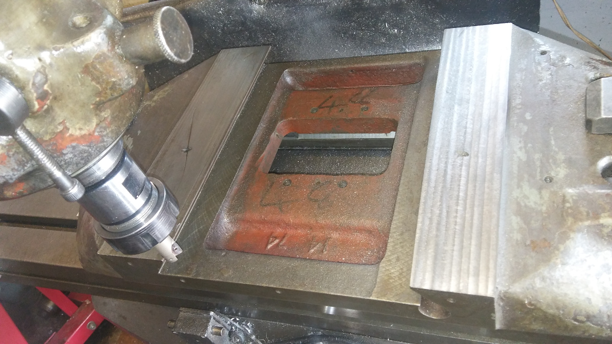

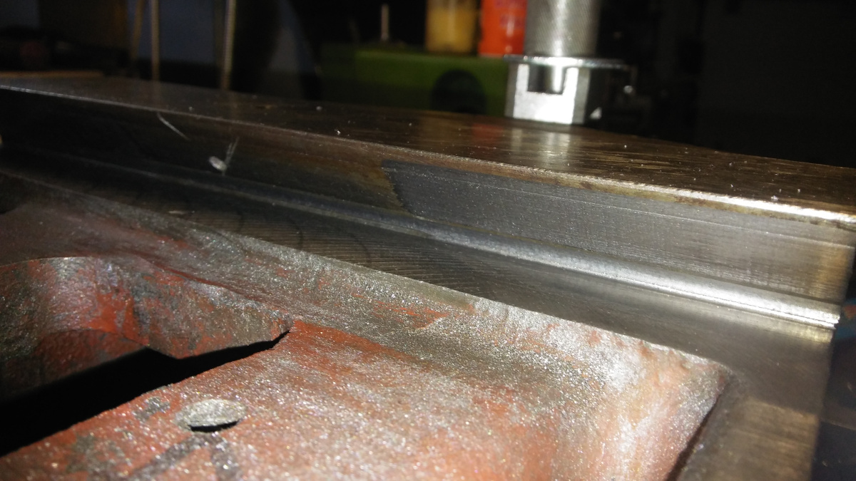

Rok minął i w temacie trochę się ruszyło. Niewiele z racji przekierowania mocy przerobowych na tokarkę i uporządkowanie warsztatu. Jak mówiłem śrubki na oś X i Y już mam. Jednak zanim zacznę dostosowywać mocowanie nakrętek do nowych śrub to muszę zrobić porządek z suportem, krzyżakiem suportu czy jak go tam zwał. Niestety z racji tego że jeździł po niesmarowanej części chromnowanego kolanka, na której chrom miejscami poodcjhodził nie wyglądało to dobrze i trzeba było frezować. Podobnie z jaskółką po stronie bez klina. Ta z klinem na szczęście dzięki klinowi jest w bardzo dobrym stanie. Jaskółki osi X tzn tam gdzie jeździ stół z racji chromowania nie potrzebują ingerencji. Widać wytarcia na chromie jednak dla geometrii nie ma to praktycznie znaczenia.
Prowadnica jak widać nieco zjechana.

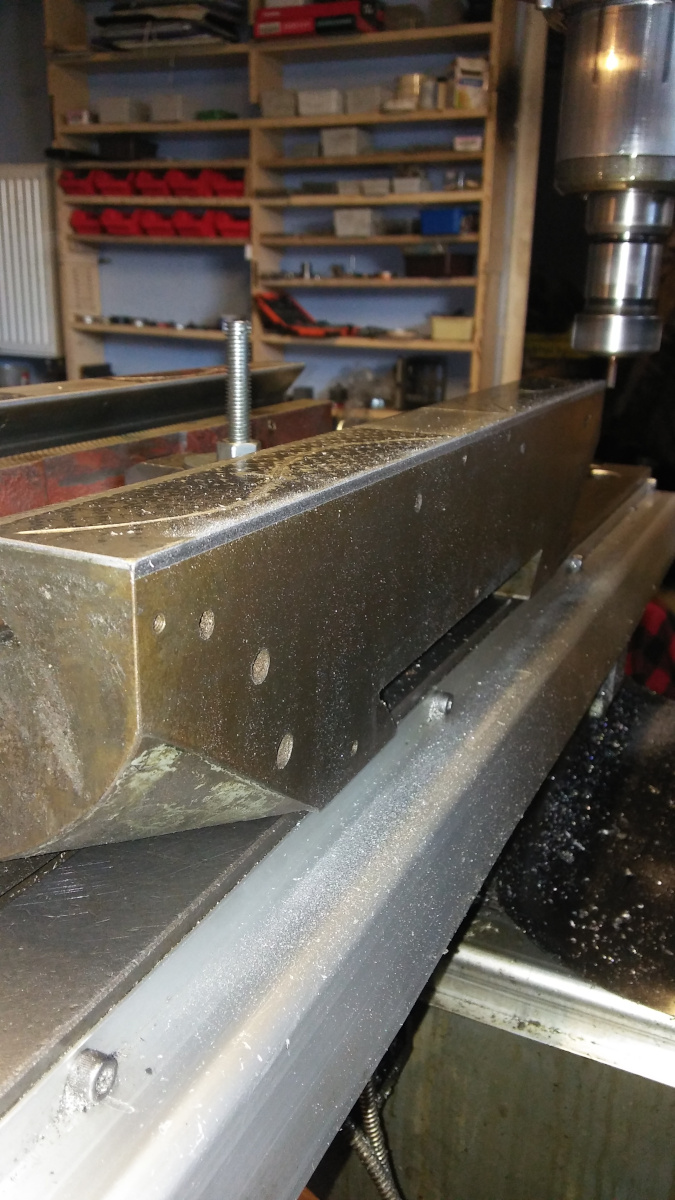

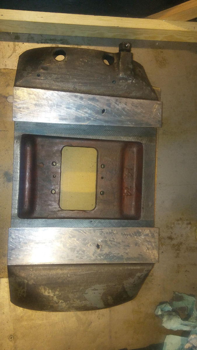

Wrzuciłem żelastwo, a raczej żelistwo na Bridgeporta. Chiński frez składany 14mm na dwie płytki (również chińskie) i jazda!

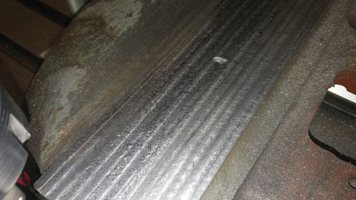

Powierzchnia całkiem gładka jak na chiński wynalazek

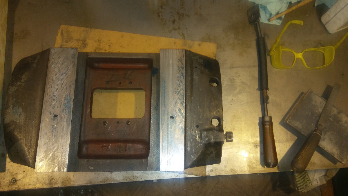

No i pierwsze przyłorzenie do płyty traserskiej
No..., jak widać trzeba będzie użyć siły mięśni aby to wyprowadzić tak jak bym tego sobie życzył. Na szlifierkę wieźć nie będę, ponieważ dla hobbysty-amatora to ujma tak oddawać do roboty komuś innemu jak samemu się da Zresztą gdzie mi się śpieszy? Tak więc powoli i metodycznie do przodu.

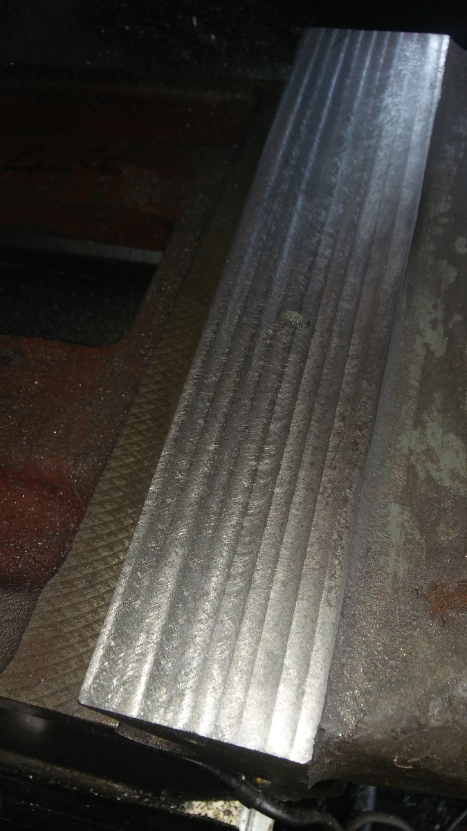

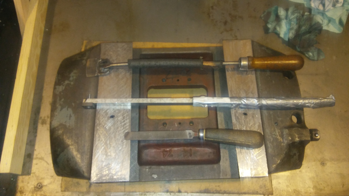

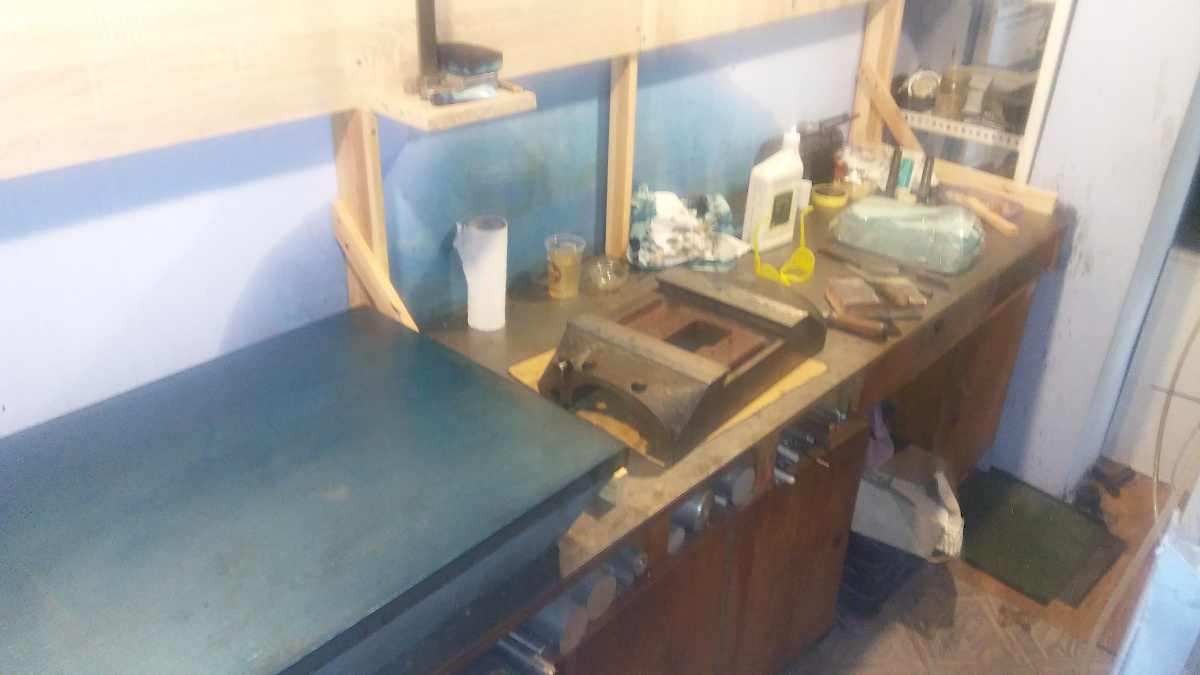

Stanowisko "trasersko-skrobiące"

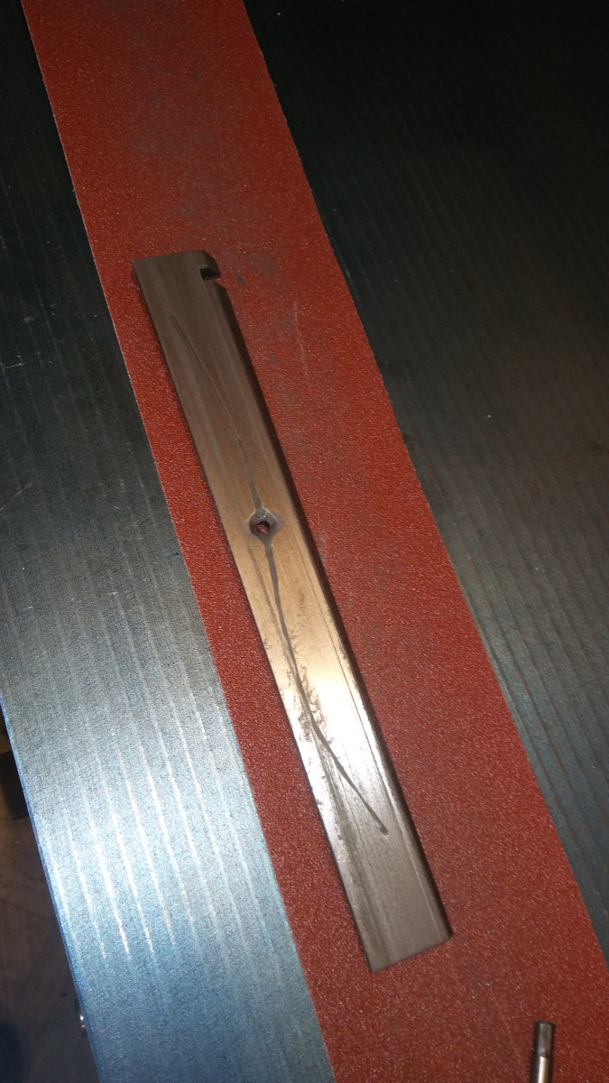

... i kilka narzędzi zrobionych ze starych pilników, kawałka profila aluminiowego, zdobycznej płytki tokarskiej oraz kija od szczotki Nawet i oryginalny skrobak się znalazł kupiony kiedyś gdzieś na złomie za złotówkę. Jak widać jeden pilnik przypaliłem podczas ostrzenia - wedle starego przysłowia: "Pośpiech wskazany jest przy łapaniu pcheł". Lepszy byłby porządny skrobak, najlepiej z płytką widiową jednak ciężko taki znaleźć, a jeśli już to też swoje kosztuje. Gdybym miał więcej skrobania to pewnie bym zainwestował w takowy sprzęt, ale że nie mam dużo skrobania to wymęczę to taką prowizorką. W sumie to najfajniejszy byłby elektryczny skrobak Biax, jednak cena tego wynalazku jest niewiele mniejsza jak mój przewidywany budżet na remont frezarki.
Skrobanie, skrobanie .... i skrobanie.
Po kilku godzinach udało się wymęczyć powierzchnię, któa miała już ładne przyleganie do stołu traserskiego. Z dobrymi narzędziami to pewnie by to wszystko 3x szybciej zrobił.

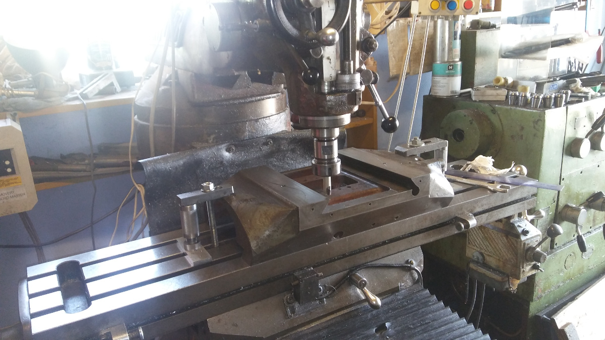

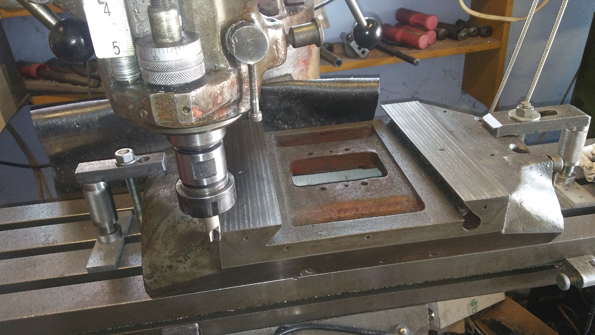

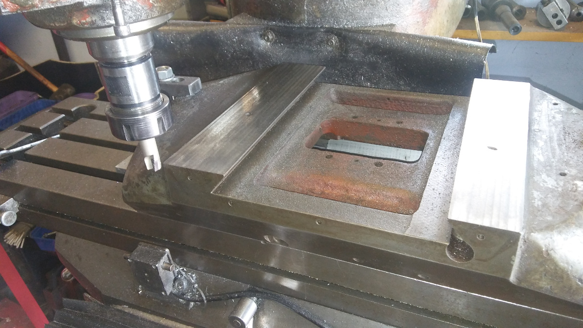

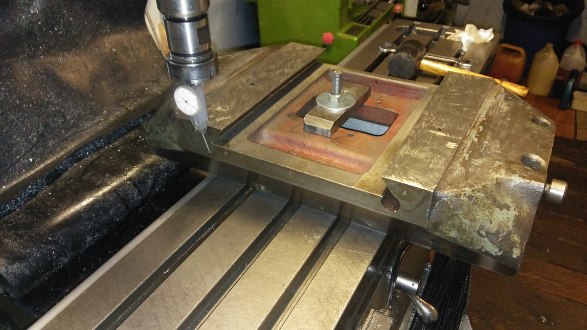

Wszystko wrzucone na bridgeporta i przygotowane do frezowania jaskółki. Przy okazji dorobiłem sobie na tokarce trzpienie do frezów. Okazało się że w moim Bridgeporcie jaskółki mają kąt równych 50 ° Super, szczególnie że mam taki liniał kątowy o idealnej długości.

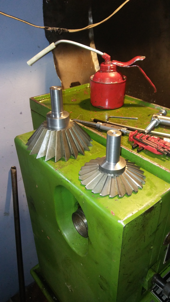

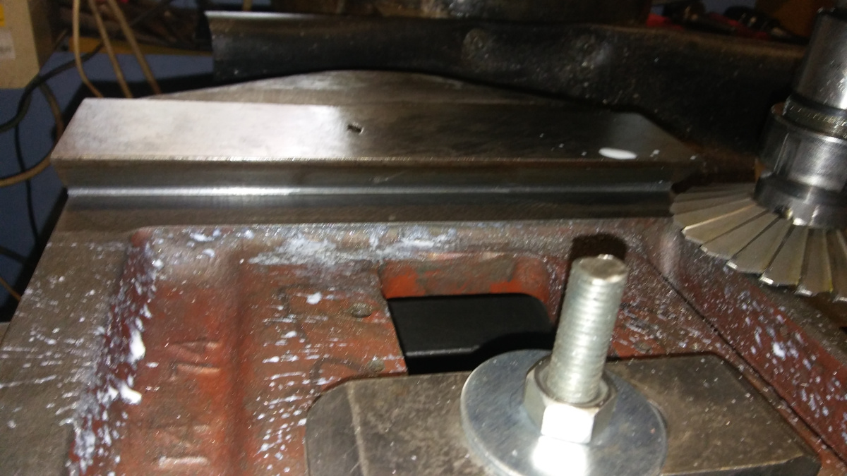

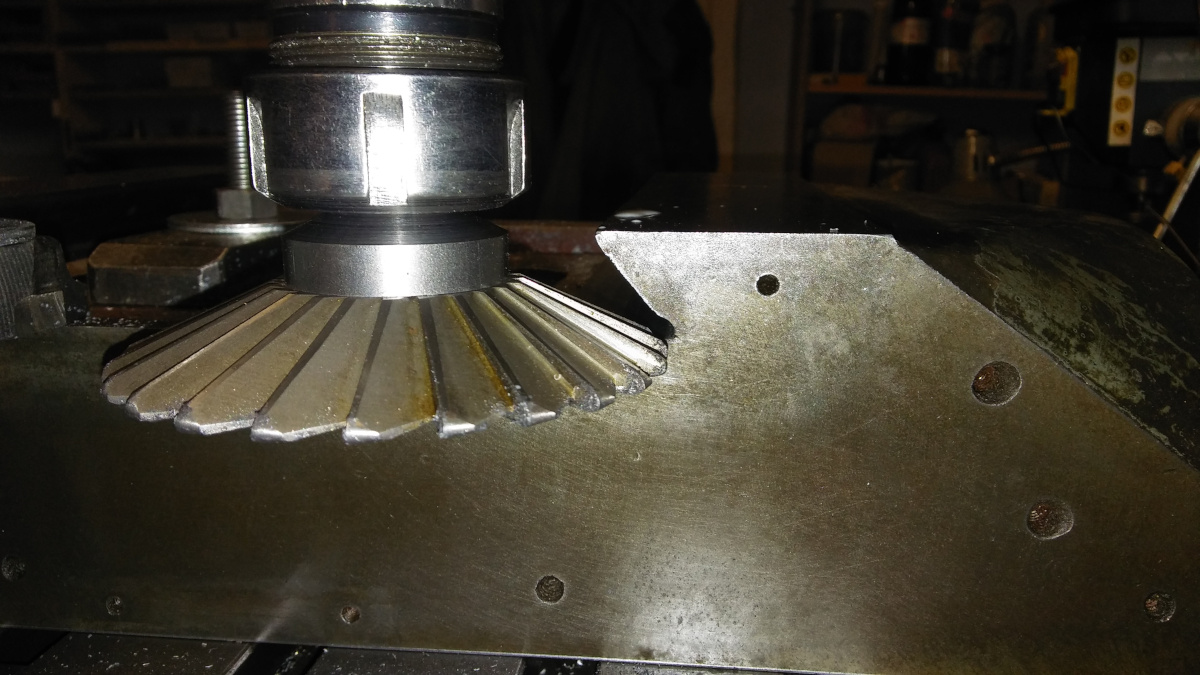

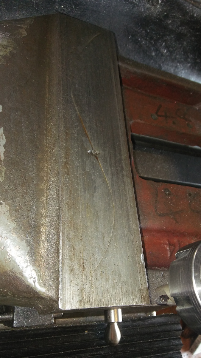

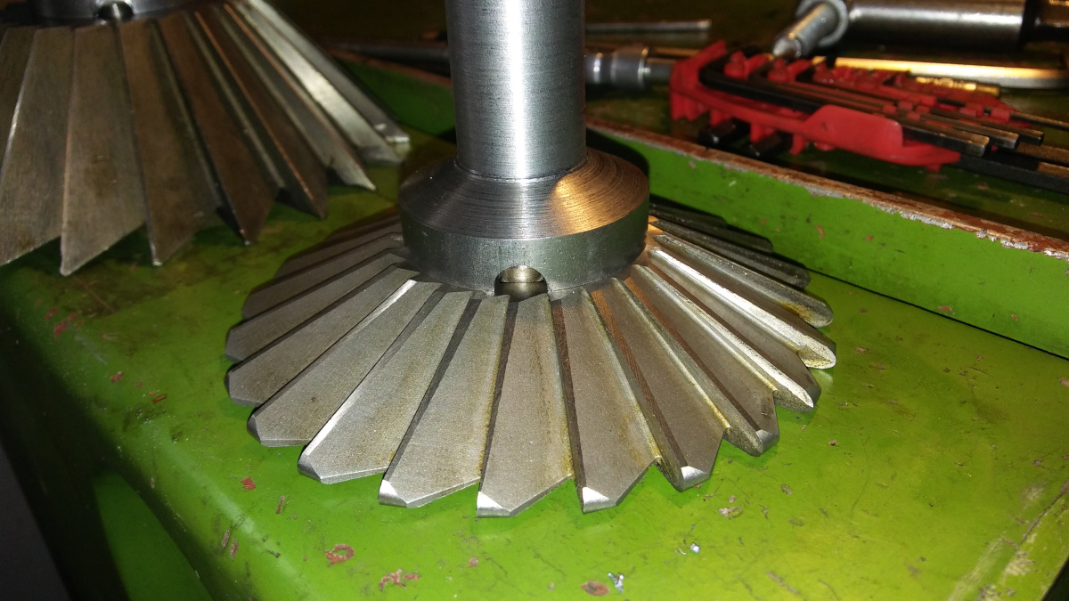

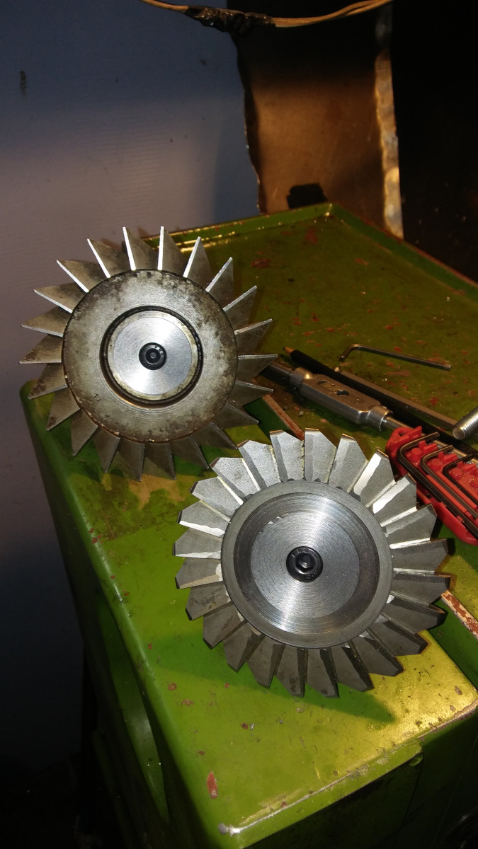

Oto narzedzia i wstępne frezowanie jaskółki. Dokładniejsze będzie jak ustawię wszystko na lepszy czujnik. Teraz mam tylko swój chiński i tak średnio mu wierzę. W każdym razie rzucam poniżej kilka fotek tej operacji.

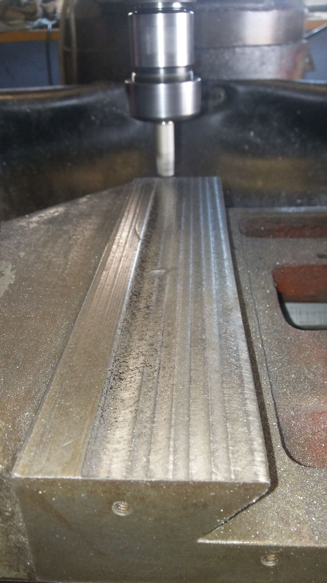

Narzędzia - frez 125mm/50 ° i frez 100mm/25 ° do frezowania "ulżenia" dla frezu 50 °

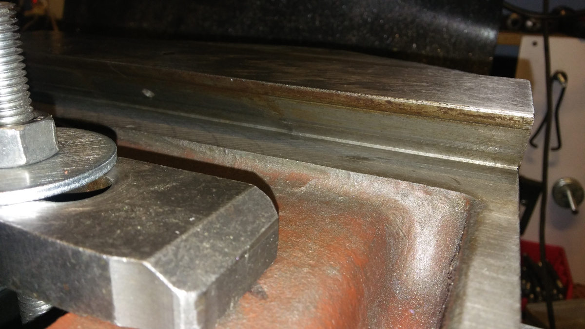

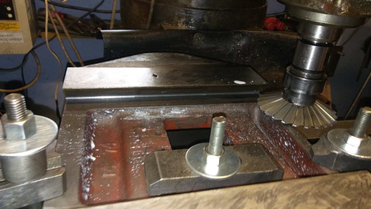

No i jaskółka przed. Słabo widać ale lepszych zdjęć z mojego cudu wydusić nie umiem.
Teraz sama robota
Ciąg dalszy nastąpi... (mam nadzieję, że szybciej niż za rok )
Teraz sama robota

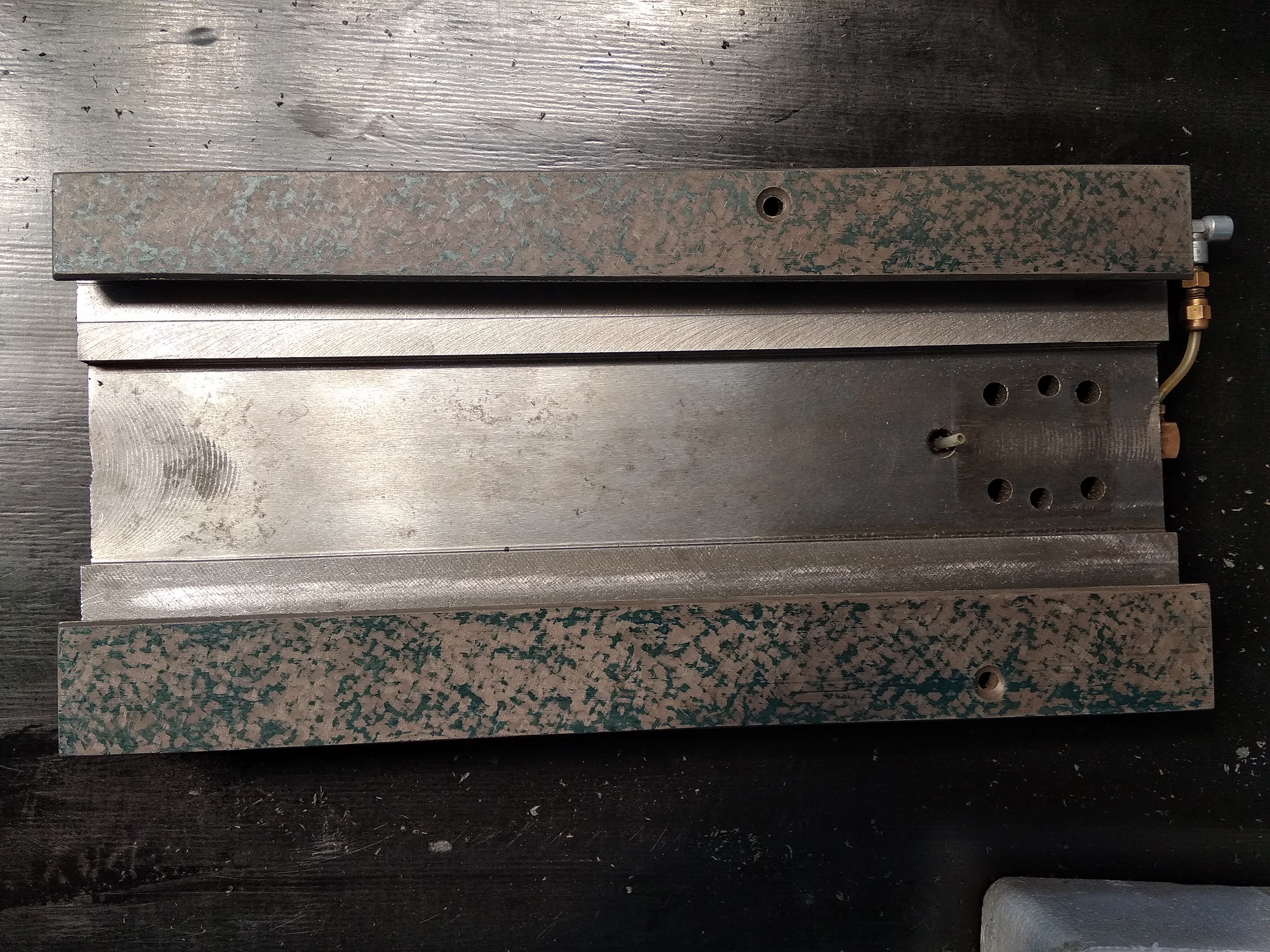

Moim zdaniem w tym miejscu popełniasz błąd, te powierzchnie mógłbyś przefrezować zostawiając gorszą powierzchnię (dla przyczepności) i wykleić kompozytem. Przy cnc jednak ta maszynka będzie jeździła więcej niż jako konwencjonalna.
U mnie jest kompozyt na krzyżaku i rewelacja.
Fakt, że kompozyt wyciera się nieco szybciej od żeliwa, za to w stanie nienaruszonym zostają dłuższe prowadnice, także ponowne wyprowadzanie geometrii czy luzów kosztuje znacznie mniej.

Re: Bridgeport Series 1 - "Retrofit"

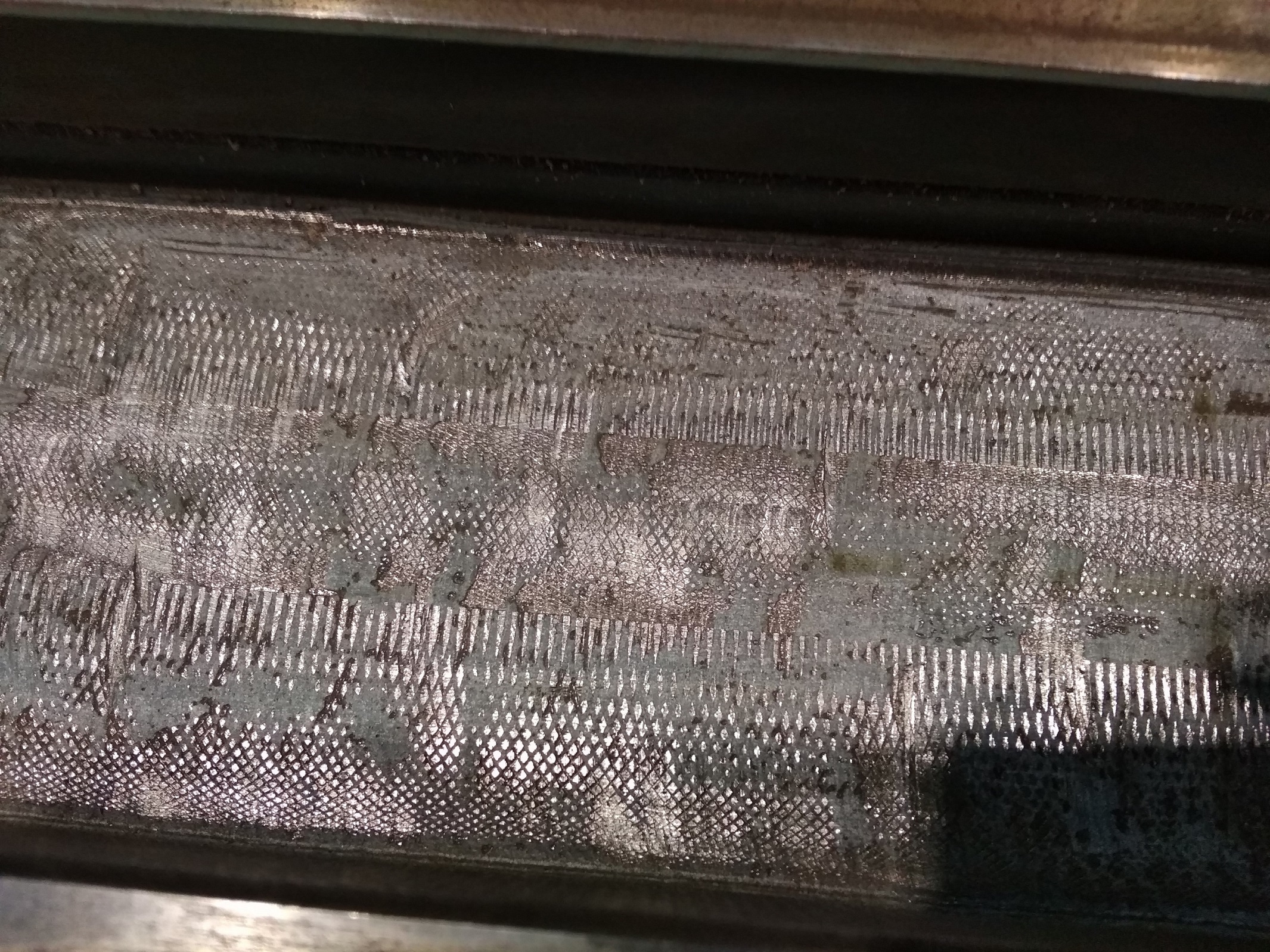

Wieczorem napiszę w jakich firmach, jaka cena, podam jakim klejem to kleję i wrzucę fotki prawidłowo obrobionej powierzchni pod wyklejanie.
Skrobie się to bardzo łatwo, względem żeliwa to przyjemność. Za to jak zalane olejem to ślizga się niczym wózki liniowe. Praktycznie bez oporu.
Najważniejsze przy korzystaniu z wyklejanek są zgarniacze na prowadnicach, warto tu nie oszczędzać bo powbijane wióry potrafią robić krzywdę całości.
Jeśli dobrze pamiętam ostatni zakup to za 2mm x 180 x 1000mm płaciłem u nas chyba 650zl brutto z klejami 3M, ale to muszę zerknąć na faktury.

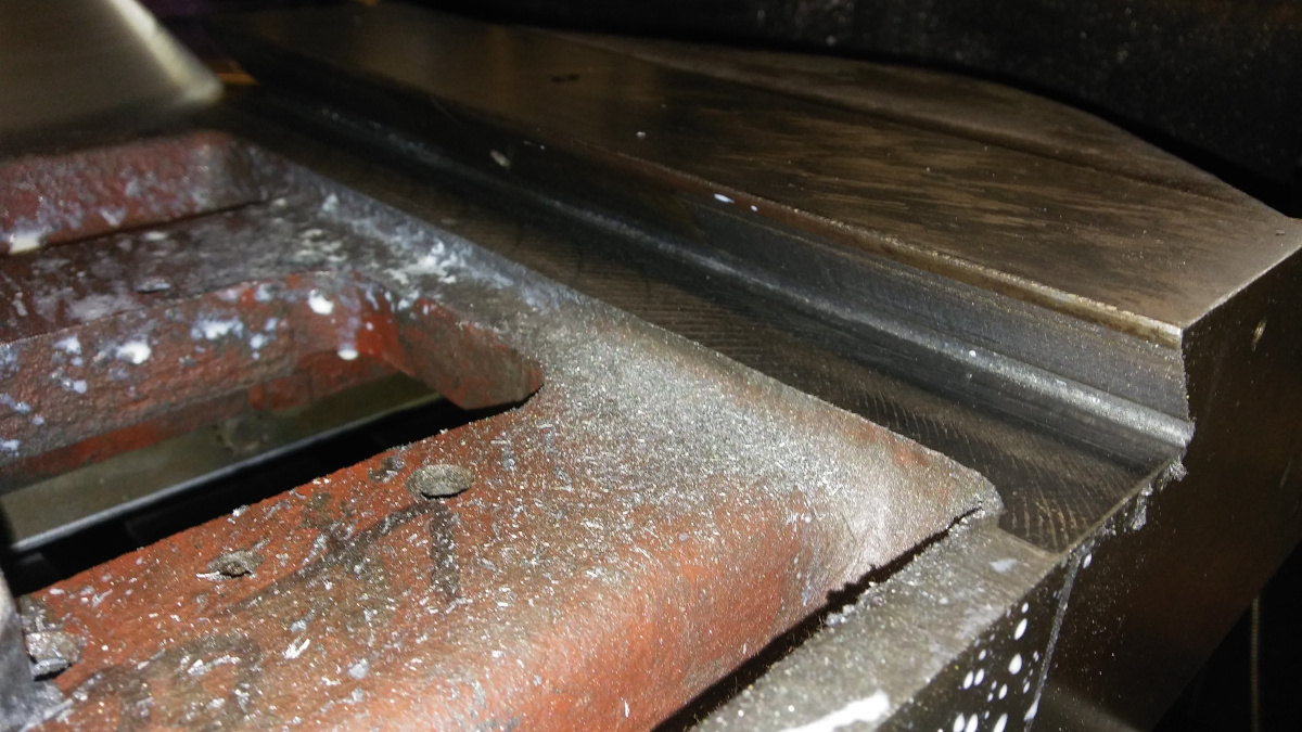

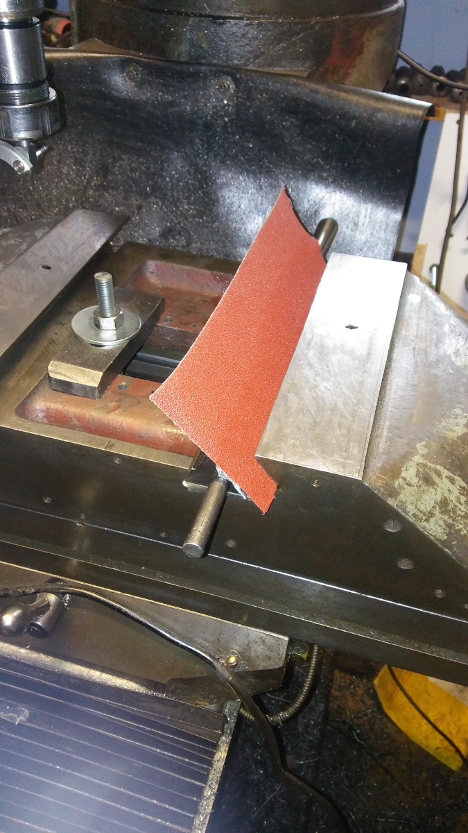

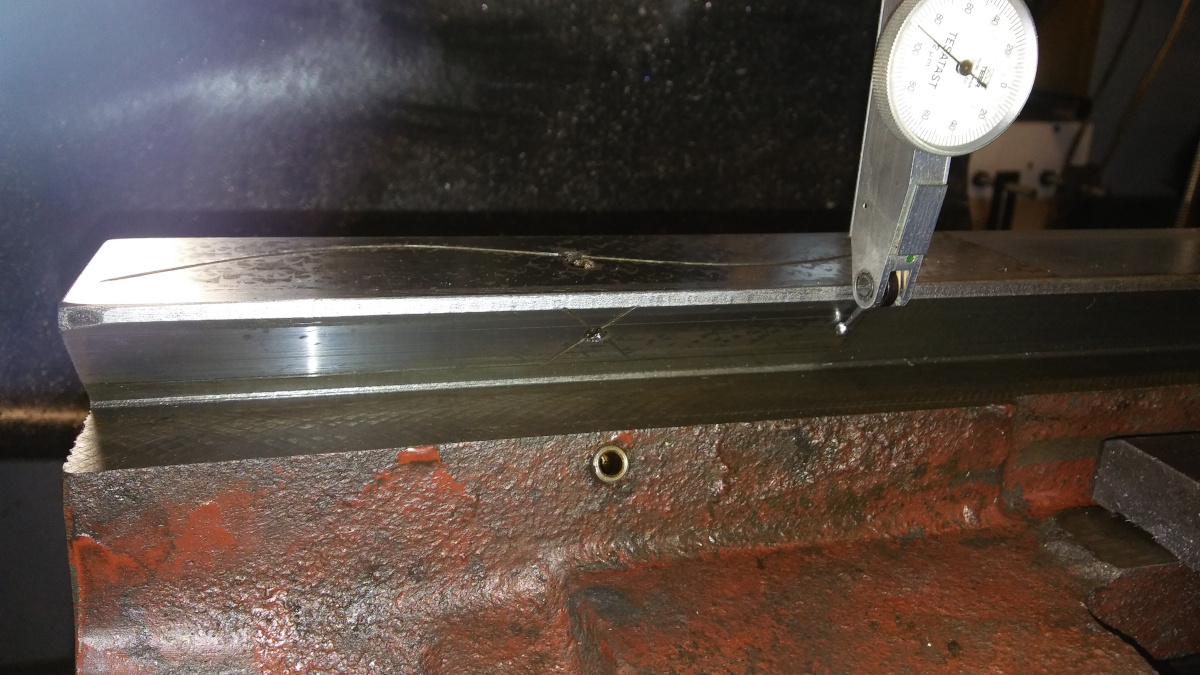

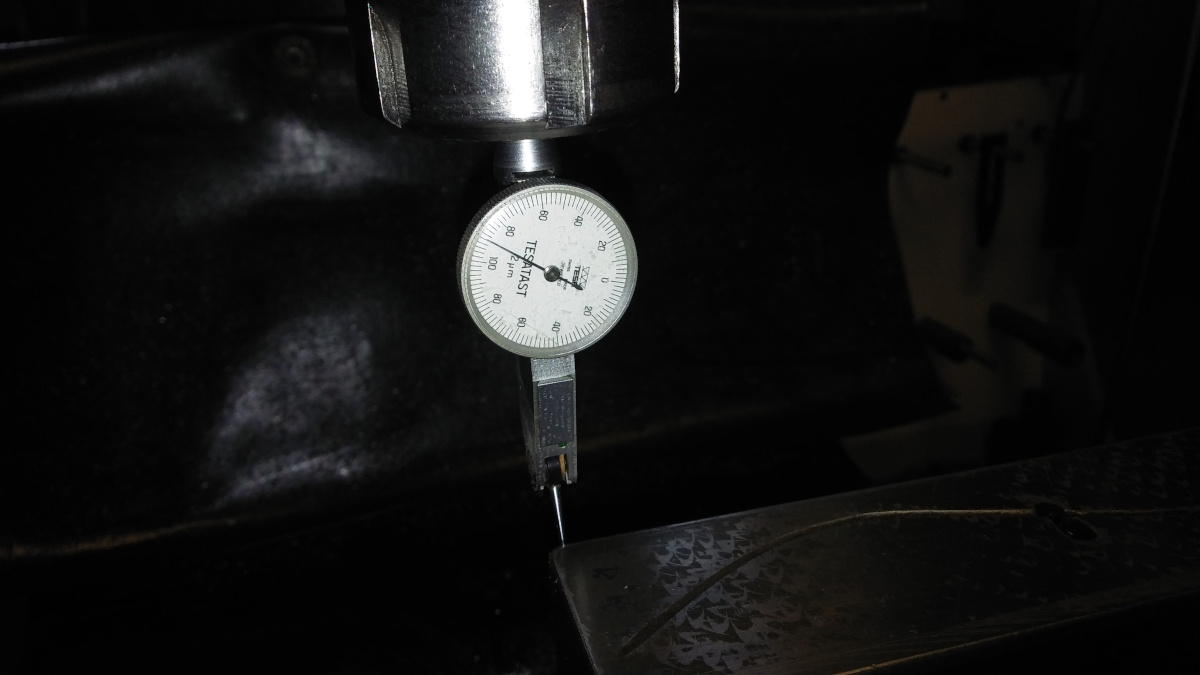

Dziś udało mi się pożyczyć diatest 2 µm (z podziałką 0.002mm) i zacząłem jeszcze raz sprawdzać geometrię całości.
- położyłem najpierw suport częścią skrobaną na stole i przejechałem czujnikiem po wierzchy przeciwległych (chromowanych) prowadnic. Czujnik wykazywał minimalne odchyłki więc jak dla mnie super jeśli chodzi o płaskość prowadnic.
- przejechałem czujnikiem po jaskółce prowadnic, a będąc pewnym płaskości wiedziałem że kąt prowadnic nie będzie wprowadzał zakłóceń w pomiar. Ustawiłem tak aby czujnik mieścił się w jednej działce czyli 0.002mm. Udało się to zrobić co dobrze też świadczy o warstwie chromowanej prowadnic mimo wizualnych śladów zużycia czujnik wprowadził mnie w dobry humor. Myślałem że będzie gorzej, a tu spotkała mnie miła niespodzianka
- zrobiłem bazę aby móc ustwić się na czujnik po przełożeniu suportu na drugą stronę (niestety zewnętrzna część suportu wyglądała na równą jednak czujnik mikronowy pokazywał parę setek różnicy więc chciałem mieć pewność że baza będzie idealnie równoległa do chromowanych powierzchni jaskółek. Bazę zroibiłem widiowym frezikiem 5mm delikatnie wcinając się na około 0.1mm w bok suportu.
Powstała ładna baza i co najważniejsze czujnik mikronowy mieścił się w 0.002mm na całej długości suportu/bazy
- teraz mogłem obrócić suport i ustawić się do jaskółki skrobanej części suportu według zrobionej bazy. Przejechałem po ustwieniu się po jaskółce z ciekawości czy pooprzednie frezowanie bardzo odbiegało od zrobionej bazy. Okazało się, że tragedii nie było, ale zdecydowałem się na delikatne muśnięcie frezem jaskółki celem jej definitywnego wyrownania. Oto efekty

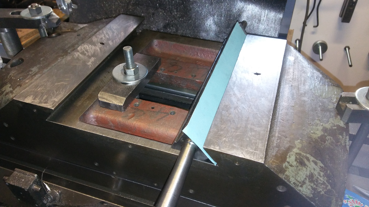

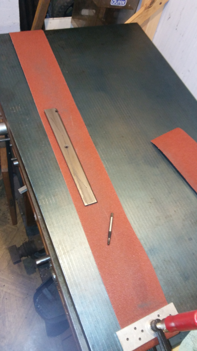

- Przykleiłem na liniał kątowy taśmą dwustronną dwa rodzaje papieru ściernego celem wyrównania delikatnych "fal" po frezowaniu
- przejechałem po tej czynności czujnikiem aby zobaczyć czy nie pogorszyłem geometrii tym sposobem. Okazało się na szczęście, ze geometria pozostała taka sama z tą różnicą że czujnik już nie falował podczas przejazdu. Cel został osiągnięty bez skrobania, co byłoby upierdliwe na powierzchni kątowej jaskółki.
- umyłem klin skrobanej części i okazało się, ze jakiś "mistrz" wsadził poprzednio taśmę metalową pod część pracującą w dodatku bez dziur na smarowanie i wydarło na klinie rowek pośrodku. Postanowiłem wstępnie wyrównać klin takim oto sposobem:
To już prawie końcowy efekt szybkiej poprawki
Zdaję sobie sprawę, że ręczne docieranie grubszej warstwy wprowadzi błędy do geometrii klina, ale planuję wyskrobać najpierw część niepracującą klina, a później dopiero założyć na suport i doskrobać pracującą część. To szlifowanie papierem miało zgrubnie obrobić mi klina aby nie zastała mnie starość przy skrobaniu

Ok, to są jakieś argumenty przeciwko.

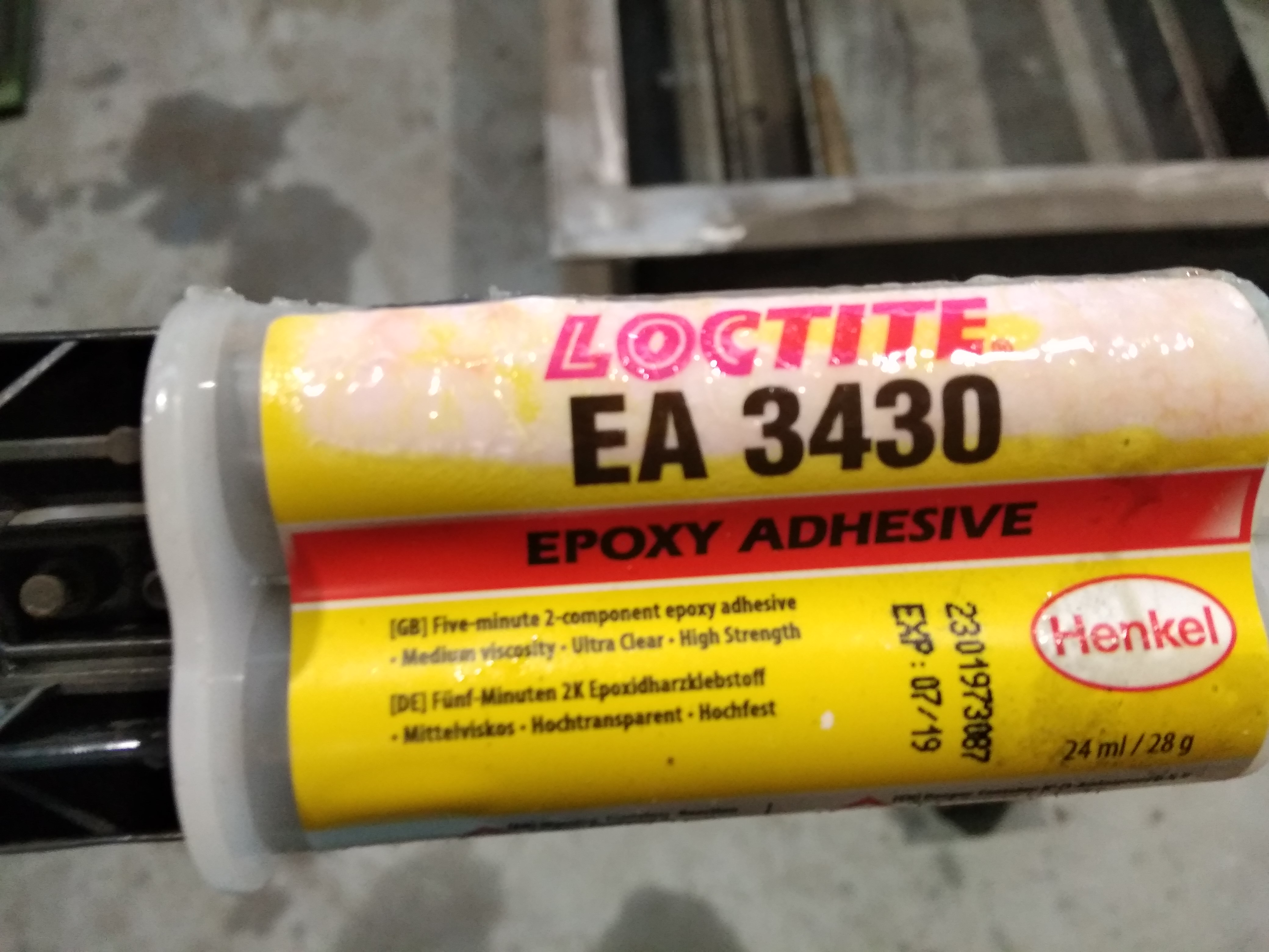

Tak na szybko wstawiam zdjęcia przykładowej wyklejanki w trakcie skrobania, do tego zdjęcie fabrycznie obrobionej powierzchni pod klejenie kompozytu. Starą taśmę zdarłem, jeszcze nie oczyściłem tego dokładnie z kleju. Jest to stół z centrum obróbczego Supermax YCM (korpus po piaskowaniu, malowaniu, montaż z wyprowadzaniem geometrii, śruby podwójna nakrętka klasy C3 NSK fi 40 skok 10, sterowanie SZGH, serwa 3x2kW, wrzeciono dwa biegi 7.5kW).
Klej Loctite daje do kompozytu jeden z dystrybutorów, ale kleiłem też tym drugim i trzyma rewelacyjnie.
Ceny i sprzedawców dopiszę później bo nie miałem czasu przegrzebać maili żeby sprawdzić jakie to były oferty.
