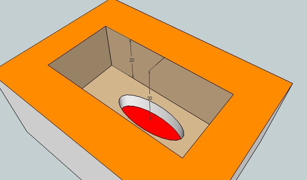

Post napisał: jacek-1210 » 30 lip 2014, 20:18
Piko 2.2.5: robię małe kieszonki w dużej ilości. Machnąłem się w PikoCAMie i podałem: Głebokość:
startowa 0
docelowa 3.1
Z przejazdowe 5
i wszystko było ok, tj. zero na materiale, przejazd 5mm powyżej materiału, wybieranie do -3.1mm
tylko że okazało się iż wybranie ma być nie do -3.1 tylko do -6.1. Ponieważ program wykonuje się ponad 7 godzin, pomyślałem żeby jakoś skrócić poprawki i dałem takie parametry:
startowa 3
docelowa 6.1
Z przejazdowe 5
w efekcie PikoCAM wygenerował mi wybieranie od -3mm ale do... -9.1mm :???:
Cyz ja coś robię nie tak czy błąd w programie ?
RobWan
Posty w temacie: 70
Posty: 1617
Lokalizacja: Swarzędz
#50
Post napisał: RobWan » 30 lip 2014, 20:42
Tak działa GŁĘBOKOŚĆ STARTOWA. :cry:
Zaczyna od 3 i wybiera od tego miejsca 6,1. Proponowałem zmianę, ale działało to tak jak Ty się spodziewałeś, że zadziałał. Ale nie przekonałem Cosimo.
Ja wolałbym czerwoną kieszeń zrobić podając STARTOWĄ na 20 a DOCELOWĄ NA 30.
Jak jest więcej na różnej głębokości kieszeni to wolę od jednego punktu bazowego mierzyć.
Robert
