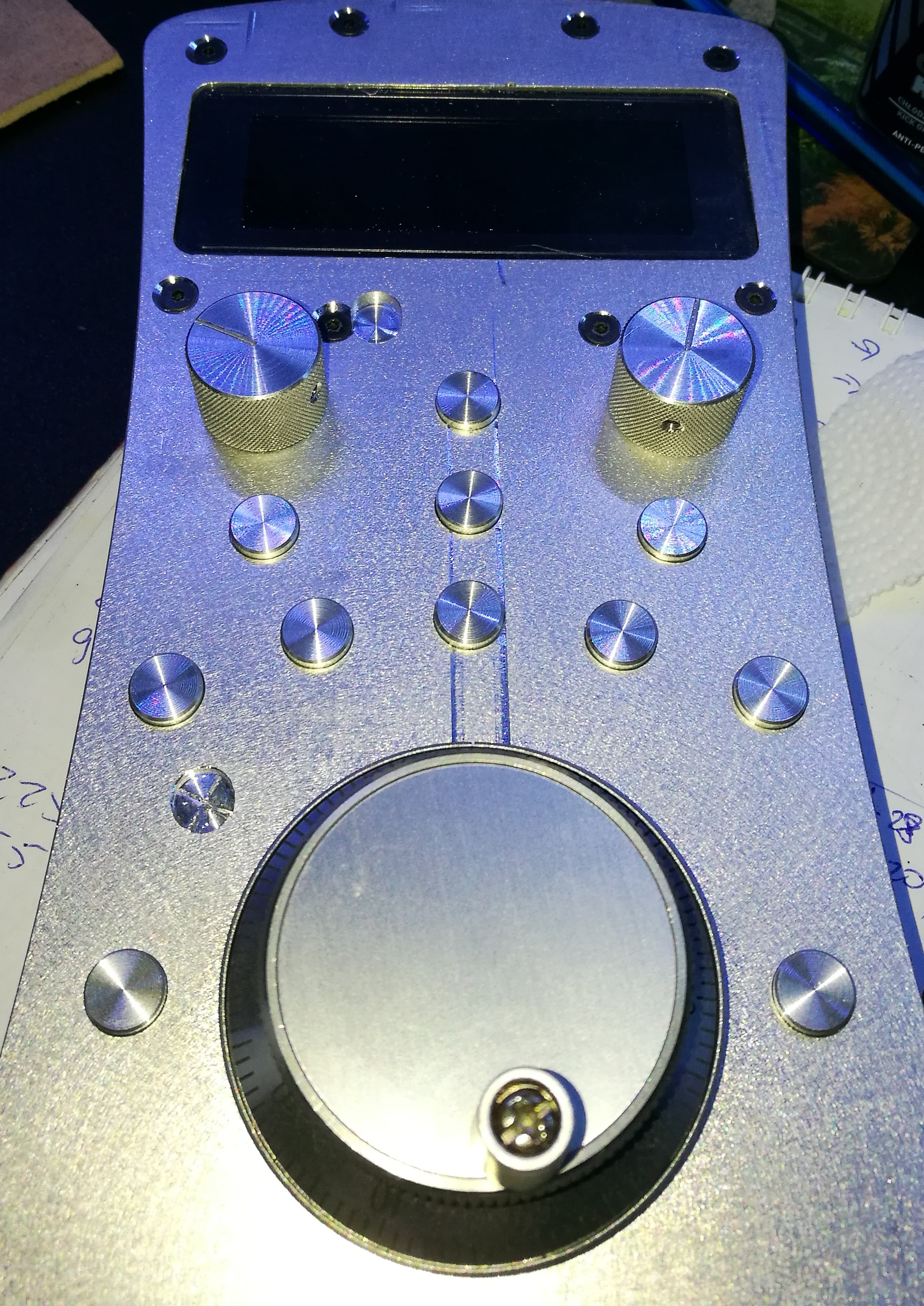

tak z innej beczki
poczyniłem sobie MPG.
prace jeszcze trwają, ale korpus i kabelki pospinane.
jeszcze przede mna spinanie tego z linuxem i moją 7i96, grawery napisów i tp ale dobry trop jest
PS Radek poznajesz swoja płytę w nowym wcieleniu?

zacharius pisze:PS Radek poznajesz swoja płytę w nowym wcieleniu?
Zdawało mi się, że miała więcej mięsa w środku, a nie taka wydmuszka :D
Z ciekawości - jakie frezy użyte do obróbki (z obu stron) i sumaryczny czas na wszystko (tylko frezowanie bez elektroniki)? :)
