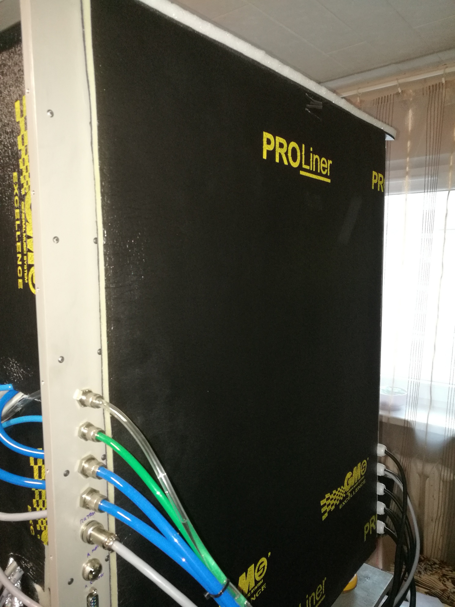

Post napisał: zacharius » 05 lip 2017, 21:19
żeby nie było że ukrywam :mrgreen:
wygłuszenie maszynki
maty alubutyl i pianka. teraz jest w pełni audiofilska
Petroholic
Posty w temacie: 9
Posty: 2688
Lokalizacja: Lublin
#20
Post napisał: Petroholic » 05 lip 2017, 21:42
Załóż czujniki przeciążeniowe bo nie usłyszysz jak frez przywali w śrubę mocującą materiał :D
