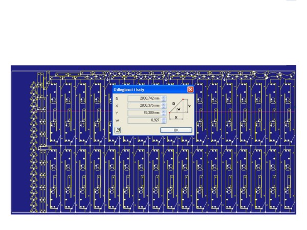

Lantek Expert 99 (stara wersja ) ale jakoś działa
odległości miedzy elementami 1 mm i 3 mm na arkuszu
wynik : 2800,742

robal43 pisze:ganzi, Nie no 2 mm to jest duża rużnica i duża oszędnośc w materiale
Póki co CAGILA ma przewagę nad SigmąNEST na poziomie 99mm.
Prosiłem, aby ustawić detal-detal 5mm i detal-arkusz 5mm, zróbmy miarodajne porównanie.robal43 pisze: Lantek Expert 99 (stara wersja ) ale jakoś działa
wynik : 2800,742

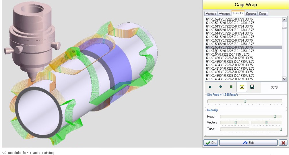

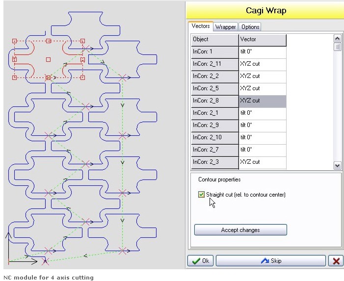

Dodatkowo jako "ciekawostkę" mogę powiedzieć, że najnowsza wersja CAGILI V3 posiada moduł 4 osiowy obsługujący cięcie na walcu, wykorzystywane chociażby w branży medycznej do wycinania stentów udrażniających żyły. Dziś postaram się zamieścić screeny z tego tematu.

Zgodnie z obietnicą zamieszczam screeny modułu jednoczesnego 4 osiowego procesu cięcia w CAGILI.

andryjan, Kolego Tak między nami to powiem ci szczeze ze nesting jaki ustawiłem NIE nadaje się na cięcie plazmą !! to była tylko ciekawośc jak mój soft działa ..
