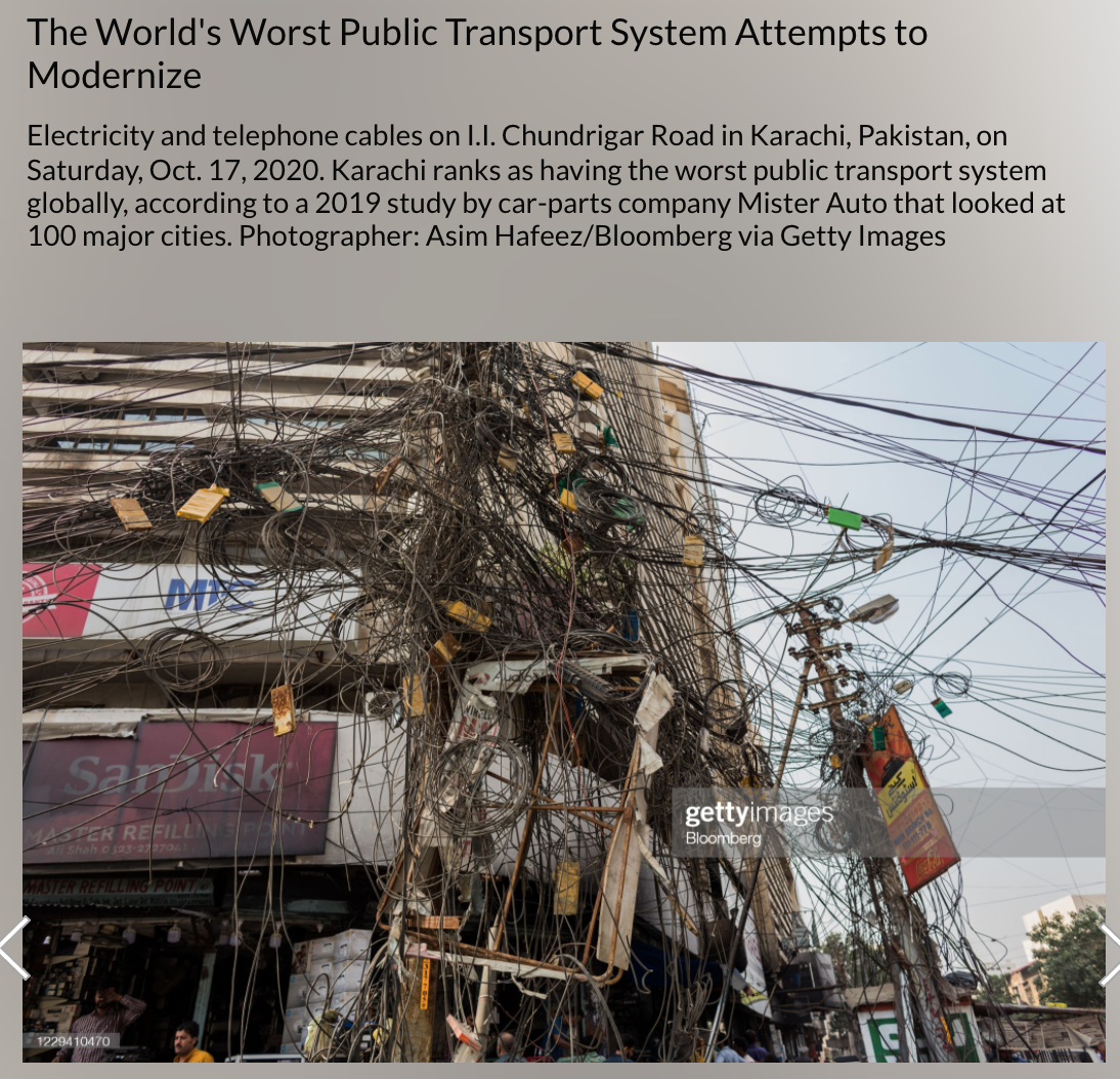

Trochę wsiedliście na te dwie wtyczki.
Chyba ktoś, kto interesuje się elektryką na tyle, że planuje instalację generatora nie jest takim druciarzem jak pakistańscy elektrycy i wie, że komplet wtyków 3f to 50 zł co przy cenie generatora jest marginalnym kosztem.
