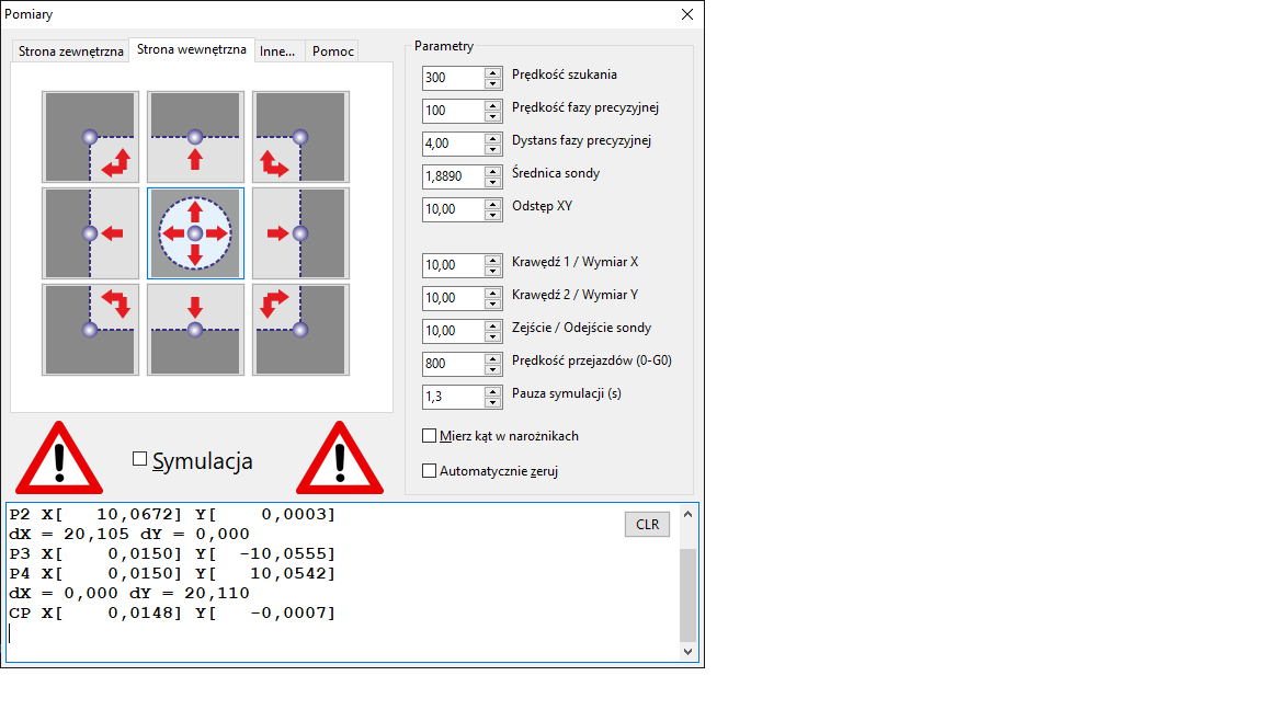

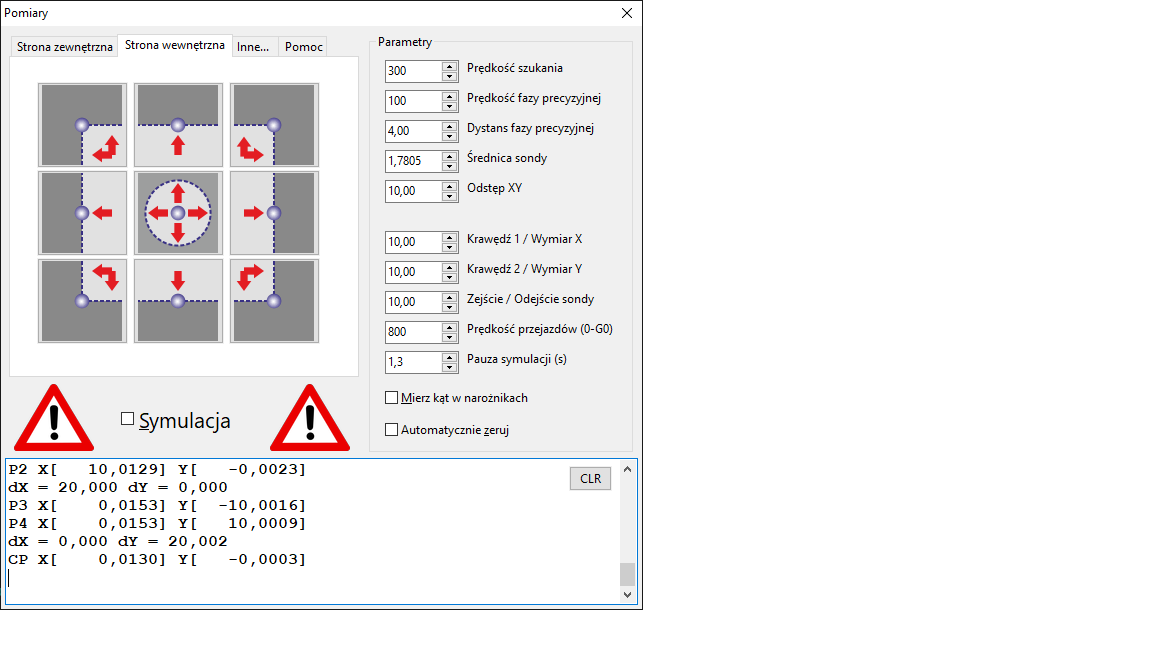

Pojawiła się natomiast inna zagwostka, tj. po wyrównaniu osi sondy do osi wrzeciona chciałem zrobić (zgodnie z instrukcją do sondy Slavtec) kalibrację promienia efektywnego przy użyciu łożyska 6004ZZ, mierząc jego średnicę wewnętrzną. Katalogowa średnica wewnętrzna łożyska to 20,00mm natomiast pomiar sondą wychodzi mi jak poniżej. Średnica kulki ustawiona zgodnie z rzeczywistością na 2mm.
Zastanawiam się co błędnie jeszcze wprowadziłem...?
Dwie sprawy. Jeśli interesuje Cię średnica wewnętrzna to pomiar trzeba robić na dwa razy - pierwszy to ustalenie środka otworu (sonda ustawia się w tej pozycji po pomiarze), gdy już mamy środek drugi pomiar powinien dać prawidłową średnicę.
Druga sprawa (cholerka jasna) - pomiary wewnętrzne są błędnie korygowane średnicą sondy. Niżej link po poprawionego makra, które za to odpowiada. Trzeba podmienić oryginalne znajdujące się w folderze PikoCNC\Elcosimo\Macros
http://www.pikocnc.com/download/PROBE_ELCOSIMO.zip

cosimo, nie mogłem wytrzymać i jeszcze szybko poszedłem sprawdzić. Po wgraniu nowego makra sprawa wygląda już dobrze.

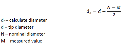

I teraz w przypadku sondy Slavtec (pewnie większość taką posiada) instrukcja mówi że skorygować pojawiający się błąd, trzeba skorygować średnicę kulki wg. wzoru:

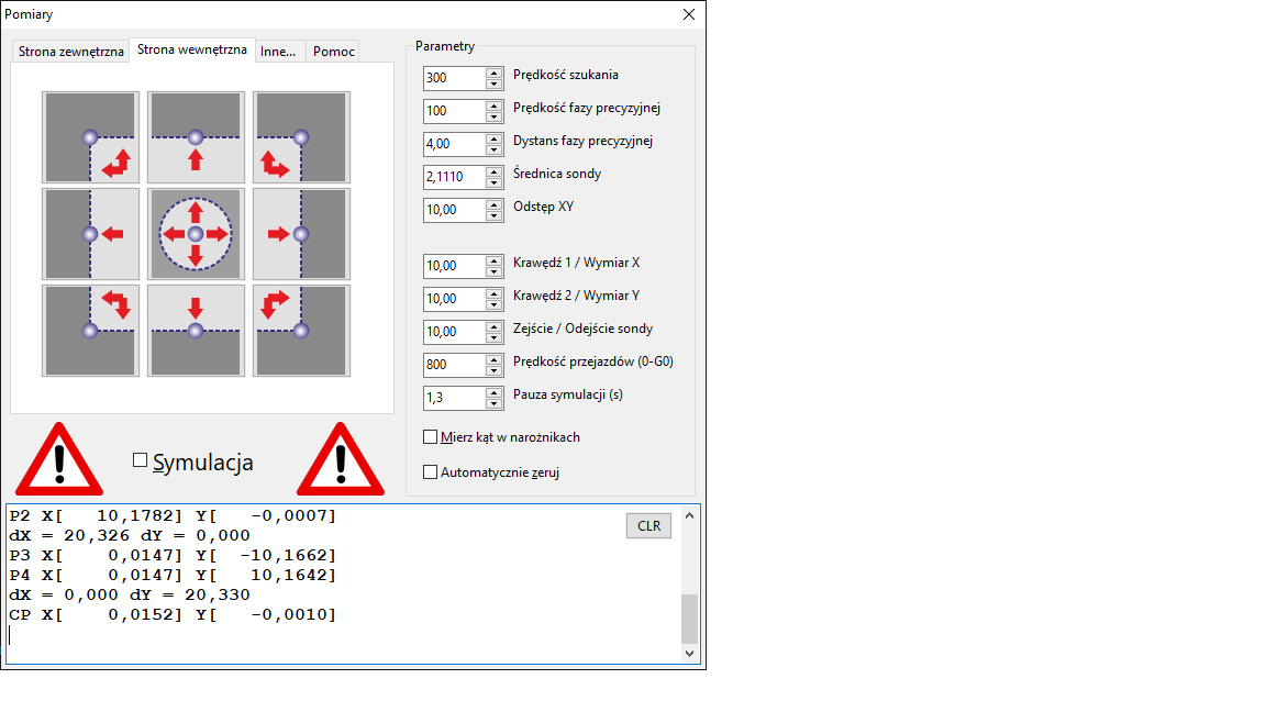

U mnie postępowanie wg. tego wzoru dało jeszcze bardziej rozjechany wynik:
Korekta otrzymanej wartości w drugą stronę (czyli zamiast odejmować od średnicy kulki dodałem otrzymaną wartość) dała wynik bliższy prawdy ale nadal niewłaściwy:
Ostatecznie zrobiłem tak jak poniżej bo na logikę miało to dla mnie sens (wartości wzięte z inicjalnego pomiaru - pierwszy screen). Jeśli coś pokręciłem to dajcie znać:
dc = d - ((20,217 - 20) + (20,222-20))/2 = 1,7805
=> gdzie d=2 (średnica kulki)
I taki sposób dał mi oczekiwaną wartość z tym że ja to robiłem na łożysku a nie pierścieniu kalibracyjnym (no ale łożysko firmowe także wymiar trzyma;)).

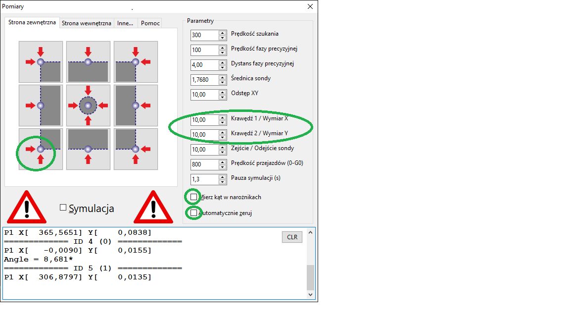

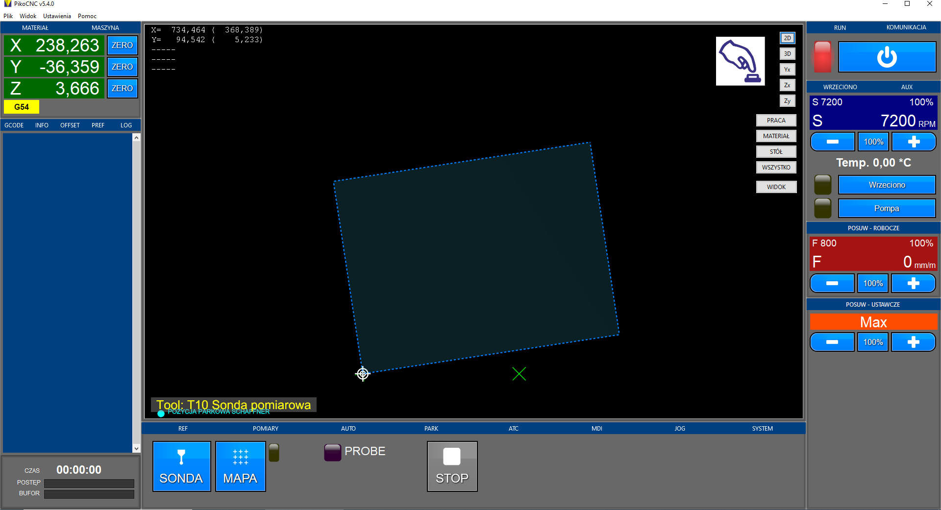

Przypomniało mi się, że pisałem tu zapytanie, odpowiedzi nie było więc odpowiem sobie sam a może komuś też się przyda.
Jak mamy materiał na stole i leży on sobie pod kątem względem stołu jak na screenie poniżej. Jest to istotne jak mamy już gotowy element w którym chcemy coś jeszcze dofrezować.
Aby dokładnie określić położenie materiału używamy pomiaru np. lewego dolnego narożnika i zaznaczamy funkcję "Mierz kąt w narożnikach" i oczywiście "Automatycznie zeruj" (ale to pewnie jasne).
I teraz tak, pomiar wyjdzie dokładniejszy jak zmienimy wartości na trochę większe niż standardowe 10mm dla "Krawędź 1" i "Krawędź 2". U siebie zmieniając na 20mm byłem w stanie zejść do 0,01mm dokładności ustawienia materiału na dystansie ca. 300mm (dla 10mm uzyskiwałem ~0,06mm, ale może to też wynikać z przygtotówki która pewnie nie była idealnie obrobiona, nie mniej wynik był lepszy dla 20mm).
Trzeba tylko też zwracać uwagę na parametr "Zejście/odejście sondy" żeby przypadkiem nie przydzwonić jeśli materiał będzie pod dużym kątem a bardzo zwiększycie wartości parametrów "Krawędź 1" lub "Krawędź 2";) Ale to już materiał musiałby leżeć pod znaczącym kątem. Tak czy inaczej trzeba przy tym uważać.
Jak coś namieszałem albo jest inny sposób to prośba o info.
