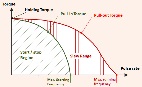

To nie jest prawda gdy silnik stoi. Czym się różni moment w połowie kroku przy ustawionym mikrokroku 1/2 i np. 1/128? Niczym. W obu przypadkach przez cewki płynie taki sam prąd.
Jest wyraźna zależność momentu od częstotliwości impulsów, wykres jest podawany w katalogach lepszych producentów. Ale to jest iloczyn prędkości i mikrokroku. Jeśli prędkość jest mała, to mikrosteping może być większy.

Moment trzymający, to taki moment po przekroczeniu którego silnik przeskoczy o JEDEN KROK.
Tak poza tym, to w granicach kroku silnik działa jak sprężyna, czym większy moment, tym bardziej się obróci.
Czyli mówiąc obrazowo, jeżeli do przekręcenia wału o kąt odpowiadający jednemu krokowi potrzeba momentu znamionowego, to dla przekręcenia o 1/100 tego kąta wystarczy dużo mniej niż 1/100 tego momentu.
Jak się do tego doda, że zależność kąta obrotu nie jest liniowa w funkcji mikrokroku, to dochodzimy do tego, że pod obciążeniem jest DOKŁADNIE WSZYSTKO JEDNO, czy ustawimy mikrokrok 4 czy 4000, bo wał i tak znajdzie się w TYM SAMYM położeniu.
Jak się do tego doda to o czym wcześniej pisałem, czyli niedostosowanie konstrukcji silnika do pełnienia funkcji wrzeciona, to mamy pełny obraz problemu, którego rozwiązaniem jest oczywiście użycie odpowiedniej przekładni.
I to zasadniczo wszystko na ten temat.

Rozumiem czym jest moment inkrementalny. Najczęściej wysoki mikrokrok ustawia się dla płynności ruchu, a nie jego dokładności. Przy śrubie o skoku 4 mm, wystarczy mikrokrok 2, żeby uzyskać rozdzielczość 0.01 mm. Ustawienie większego mikrokroku poprawi płynność, ale moment potrzebny do zmiany pozycji o te 0.01 mm będzie taki jak dla kroku 1/2.
Trochę inaczej jest przy 4 osi, bo tu skokiem jest obwód obrabianego elementu. Jeśli chcemy obrócić wałek o średnicy 100 mm o 0.01 mm, to potrzebujemy prawie 32000 kroków na obrót. I wtedy przydaje się przekładnia.
Chyba, że 4 oś ma służyć tylko obracaniu obiektu co 90° zamiast przemocowywania.
