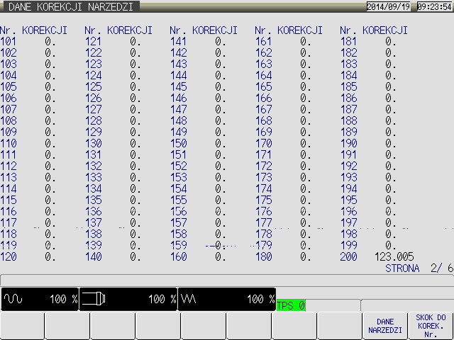

To są zmienne numerów korektorów narzędzi. Możemy rozróżnić dwa typy (TYP A oraz TYP B).
Ja w poście wyżej pokazałem jak można programować offsety TYPU A czyli każdy numer offsetu może być zastosowany do korekcji wysokości jak i korekcji promienia narzędzia..
korektory można wprowadzać na ekranie "Korekcja Narzędzi"
w TYPIE A numery zmiennych zaczynają się od #2001 do #2200 (choć to zależy od maszyny ile jest tych korektorów dostępnych) nie mniej jednak przypisanie wartości do tych zmiennych może przebiegać na dwa sposoby o pierwszym już wspomniałem (ekran korekcja narzędzi) a drugi sposób to zapis danych z poziomu programu EIA/ISO np:
#2001=123.
#2002=12.
#2200=10.

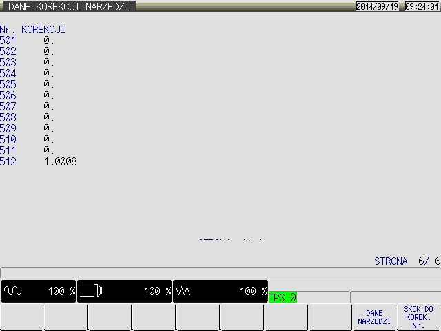

Jeśli maszyna posiada więcej niż 200 numerów offsetowych (tak jak ta na której pracuje - 512) to można używać zmiennych z zakresu 10001 - 10999 a w moim przypadku 10001 - 10512 czyli nie ma znaczenia czy używamy zmiennych o podstawie 2000 + nr.kor. czy o podstawie 10000 + nr.kor jeśli posiadamy więcej niż 200 numerów korekcyjnych (i jeśli programujemy offsety z przedziału 1-200).

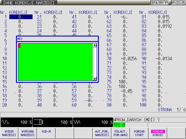

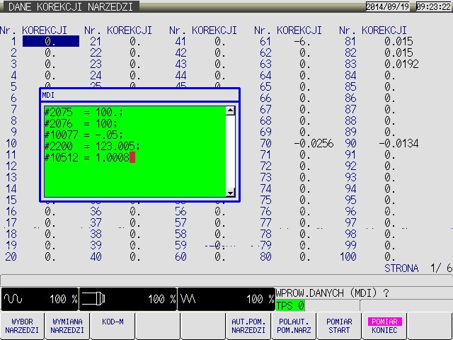

Przykład wprowadzania danych do offsetów z poziomu programu EIA/ISO:
[center]..1..Obrazek ..2.. Obrazek[/center]
[center]..3..Obrazek ..4.. Obrazek[/center]

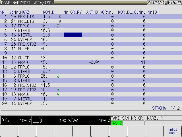

Istotną rzeczą jest odpowiednie ustawienie bitów w parametrach:
F93.3 Długość narzędzia w danych narzędziowych Mazatrol dla programu EIA/ISO
0 - Nieaktywne (w tym przypadku kiedy włączamy kor. dł G43 Z100. H1 to w offsecie 1 (#2001) musimy wprowadzić całą długość narzędzia)
1 - Aktywne (w tym przypadku kiedy włączamy kor. dł G43 Z100. H1 to w offsecie 1 (#2001) wprowadzamy tylko korekcję zużycia narzędzia a wymiar zgrubny jest pobierany z danych narzędzi Mazatrol)
F94.7 Wartość korekcji narzędzi, aktywne dla programu EIA/ISO
0 - Nr. korekcji przypisany w programie <---to ustawienie daje większą swobodę w programowaniu (G41 D1-D512) (G43 H1-512)
1 - Nr. korekcji na ekranie Dane Narzędzi <--- Nie trzeba podawać numeru D przy G41 i num. H przy G43 czyli G41 G1 X-25. i G43 Z100.
ale ogranicza nas do używania tylko jednej korekty wybranej na ekranie dane narz. EIA/ISO
F94.7=0
Na tym zrzucie pokazane jest jak można wykorzystywać wiele korektorów dla jednego narzędzia w tym przypadku korekcja górnej i dolnej krawędzi piłki do nacinania rowków.. jeśli piłka rozbija wymiar można skorygować obydwie krawędzie.
F94.7=1
Przy tym ustawieniu ograniczeni jesteśmy do korekcji bądź numerów korekcji zadanych wcześniej.. i nie ma (taka mi się wydaje) możliwości zmian korekcji w przebiegu programu.. (tak jak w mazatrolu)

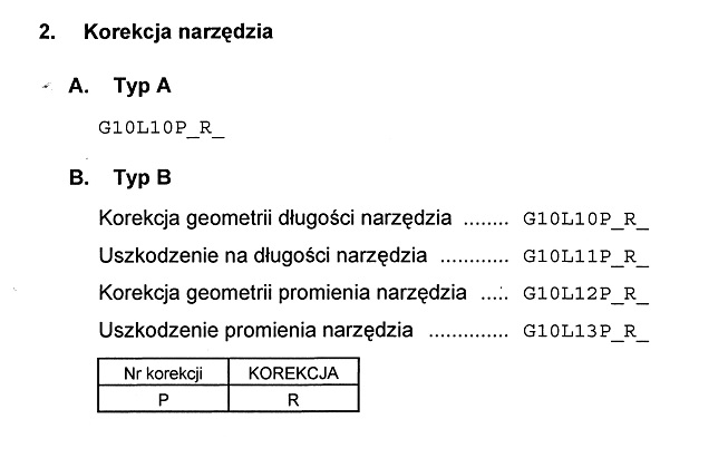

djronin pisze: marchru napisał/a:
tabak napisał/a:
Mam jedno krotkie pytanie. Czy jest mozliwosc korygowania srednicy narzedzia bezposrednio w programie?
nie ma
Znalazem oststnio w instrukcji seri kodÓw G10.
Znamy oczywiście ich zastosowanie jeśli chodzi o bazy detalu, które zczytują wartości bezpośrednio z ISO.
Mam w firmie mazaka na testy i niestety nie udało mi się orkeślać tych baz przyrostowo.
G10 L20 P1 U-2.
Zmierzając do tematu - jest opcja wczytywania wartości promienia/średnicy dla korecji promieniowej.
Programming Tool Offsets:-
Programming format for the tool offset data of Type A
G10 L10 P__ R__
P : Offset number
R : offset amount
Będe to testował - zdam relację.

djronin
Posty: 262
Rejestracja: 22 kwie 2011, 01:19
Lokalizacja: Jarocin
#27
Post napisał: djronin » 25 wrz 2014, 00:49
Faktycznie za pomocą G10 można edytować praktycznie wszystkie dane narzędzi :) ...i nie tylko :)
Tutaj jeszcze TYP B
