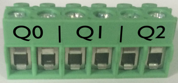

Witam kolegów
Zwracam się do Was z prośbą o pomoc w doborze metody znakowania złączek.
Chciałbym oznakować złączki w urządzeniu elektronicznym tak aby wyglądały jak na zdjęciu.
Złącza są wykonane z plastiku i na jedno urządzenie wchodzi 27 złączy - każde z innym opisem
Zastanawiałem się nad oznakowaniem ich laserem, tak aby przygotować na frezarce matrycę pod komplet i opisać je w jednym cyklu (kub ich wielokrotnością)
Pytanie czy laser oznakuje je tak aby napis był widoczny i ewentualnie jakiej mocy laser musiał by to być.
Jednorazowo do znakowania ma iść 50-100 kompletów więc robota chałupnicza odpada.
Plastik ma opis PA66-FR

A próbowałeś wygrawerować sobie naklejki ?:) Z folii samoprzylepnej : http://allegro.pl/folia-samoprzylepna-o ... 50291.html
Lub wydrukować na folii : http://allegro.pl/folia-samoprzylepna-p ... bi_c=15776

Tak oznakujesz to bez problemu zarówno laserem Co2, YAG, fiber. Moc źródła wystarczy minimalna.anderian pisze:Pytanie czy laser oznakuje je tak aby napis był widoczny i ewentualnie jakiej mocy laser musiał by to być.
z Co2 znak będzie widoczny wypalony, nadtopiony lub spieniony - zależy co to za plastik bo różnie reagują, a YAG i fiber mogą zrobić szary - czarny znak bez większej ingerencji w materiał, ale to też zależy od rodzaju plastiku tej złączki.
wg mnie taniej i szybciej było by zamówienie na folii metalizowanej samoprzylepnej małych naklejek z odpowiednimi opisami i wymiarami
jeśli oznakowanie ma być trwałe i idioto odporne to tylko znakowanie ingerujące w materiał, jeśli tylko do podłączenia raz i nikt przy tym co chwilę grzebać nie będzie to naklejka

w sumie ta sama robota, jeden człowiek siedzi i tamponuje lub siedzi i nakleja - ale nie mój wybór ![Smile :)](https://www.cnc.info.pl/images/smilies/icon_smile.gif)

Gdyby było "moje" to zdecydował bym się na naklejki - o ile powierzchnia boczna złączki nie jest lekko chropowata. Przy czarnym nadruku na białym lub żółtym tle zdecydowanie lepsza czytelność. Tamponiarka też da radę. Co do roboty chałupniczej - i tak ktoś to musi zrobić - czyli włożyć złączki do spozycjowanego stanowiska lasera - samo się to nie zrobi. Przy ewentualnym błędzie - nalepkę odrywasz i naklejasz nową - przy grawerowaniu/laserze - zniszczona. Jeżeli nie miał bym ochoty/czasu na babranie się z tym to bym dał zarobić dziecku, sąsiadowi etc. Tylko wydrukować wodoodporne naklejki o zadanej treści i wymiarach w praktycznie każdej agencji reklamowej jeżeli nie masz sprzętu.
