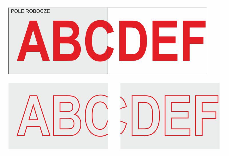

Modulacja grafiki. Czyli rozumiem że chodzi o podzielenie grafiki na np: 2 części...i fizycznie materiał byłby przesuwany, wirtualnie po wycięciu jednej części wczyta się druga części...i fizycznie cała praca zostanie wykonana na jednym kawałku materiału? Fizycznie większym niż te nominalne wymiary?
Jak to sie nazywa po angielsku? I czy może ma ktoś namiary na jakieś filmiki?

moze ja spróbuję to wyjaśnić od tej bardziej praktycznej strony bo przedmówcy troszkę piszą o ekstremalnym wykorzystaniu rozwiązania otwartego stołu od przodu i od tyłu
Mając stół przelotowy nie musisz przygotowywać formatek o dokładnym wymiarze stołu roboczego (lub też mniejszym w razie potrzeby). Przy otwartym stole możesz przygotowywać formatki sugerując się tylko szerokością stołu bo materiał mozesz wrzucić dużo dłuższy niż wymiar roboczy stołu. Bedzie wystawał od przodu lub od tyłu (lub nawet i tu i tu) stosując podpórki, rolki itp.
Oczywiście można jakieś tam sztuczki próbować aby wycinać coś na 2 rzuty. Ale jaką dokładność ma ręka ludzka manualnie przesuwając materiał np. po 1/2 roboty. Trzeba to mierzyć a to trwa i efekt nie zawsze jest zadowalający. Temat rzeka bo i patentów operatorów od groma.
Nie mówię ze się nie da bo zdarzyło się nie raz robić na frezarce kaseton 3m długości mając 1,8m długości blatu roboczego. No da się

W Corelu robię panelowanie w parę chwil,
korzystając z funkcji część wspólna (z panelami),
- usuwam niepotrzebne linie (aby nie przecinać grafiki na styku paneli)
- tnę panel po panelu
praktyczna realizacja zależy od sterowania plotera, w moim przypadku:
- strona ustawiona w Corelu odpowiada polu roboczemu w ploterze
- przeprowadzam bazowanie plotera
- tak jak są ustawione obiekty w Corelu, tak będą wycięte na stole plotera

Możesz dorzucić podwójne markery w postaci dwóch "+" na obu częściach materiału tak, by się nakładały.
Czyli tniesz część ABC, przesuwasz o tyle, ile wyliczyłeś, wycinasz z pliku CDEF tylko (!) markery "+".
Jeżeli będzie ok, to lecisz z wycinaniem właściwej treści CDEF tak, jak jest ustawione, a jeżeli trzeba nanieść poprawkę, to wiesz o ile przesunąć.
