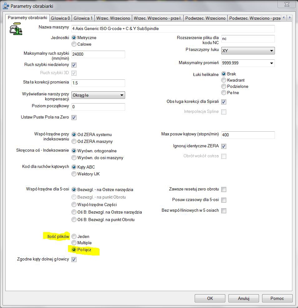

W przypadku dwóch głowic - górnej i dolnej w edgecamie to już jest toczenie 4 osiowe i kod jest generowany dla dwóch kanałów (górna głowica - kanał 1, dolna głowica kanał 2).
W kreatorze postprocesorów w Parametrach obrabiarki wybierasz czy chcesz mieć generowany kod dla każdego kanału osobno czy w jednym pliku czy jako kod wspólny.
Synchronizacja reguluje która głowica kiedy ma pracować. Nie wiem jak to jest w machu i czy ma kody synchronizacji dla głowic.
Możesz jeszcze spróbować w Tabeli formatów inaczej ponazywać ruchy dla głowicy górnej np. Z1, X1, a inaczej dla dolnej Z2, X2. Pytanie czy mach to obsłuży.
A może przy wywołaniu narzędzia powinien być jakiś M-kod, który powie Machowi "Teraz pracuj dolna głowicą, nie górną"
Nie miałem do czynienia jeszcze z machem do toczenia 4 osiowego, ale na twoim miejscu tak bym pokombinował.

Tak, to czteroosiowe toczenie garnąłem. Kod jest poprawnie generowany do dwóch lub jednego pliku ale i tak jest podzielony na dwa programy. Nijak się to ma do Macha raczej.
Spróbuję programować jedną ATC a resztę zaimplementować w procedurze wywołania narzędzia. Tylko muszę znaleźć sposób na oszukanie macha - podmianę osi.

Dokładnie, już sam to znalazłem ![Smile :)](https://www.cnc.info.pl/images/smilies/icon_smile.gif)
A z tabelą formatów to była dobra podpowiedź. Zmieniłem ruch dolnej głowicy z X na Y. Po połączeniu pliku kod jest poprawny. Wywołanie synchronizacji otoczyłem nawiasami i traktowany jest jako komentarz. Jeszcze tylko muszę dostosować makro zmiany narzędzia, żeby automatycznie wywoływał odpowiednią głowicę i ograniczyć możliwość kolizji.
No i jeszcze powalczę z ustawieniami interpolacji kołowej. Niby wszystko działa a wczoraj jeden łuk Mach zinterpretował w złą stronę.

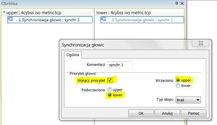

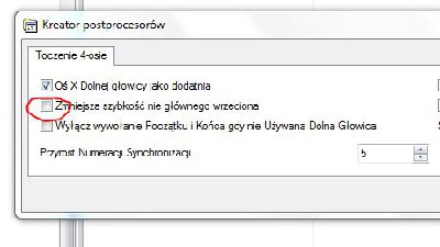

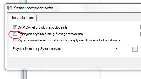

Sprawdziłem te ustawienia i niestety nie działa to jak tak można by się spodziewać. To znaczy działa ale tylko przy jednej synchronizacji. Jest ich kilka w programie to górę bierze ostatnia użyta a poprzednie są bez znaczenia. Jak powyłączałem priorytety to pojawiły się kosmiczne prędkości wrzeciona rzędu tysięcy obrotów zamiast setek. Być może czegoś nie ogarniam.
Ale znalazłem inne rozwiązanie:
EDIT: nie działa to do końca poprawnie. Generuje kod prędkości wrzeciona ale startu (M3/M4) już nie![Sad :(](https://www.cnc.info.pl/images/smilies/icon_sad.gif)
