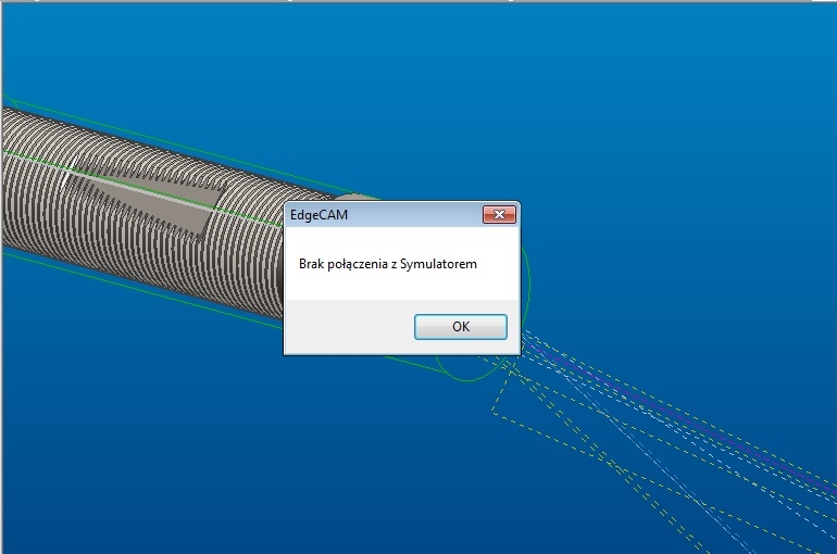

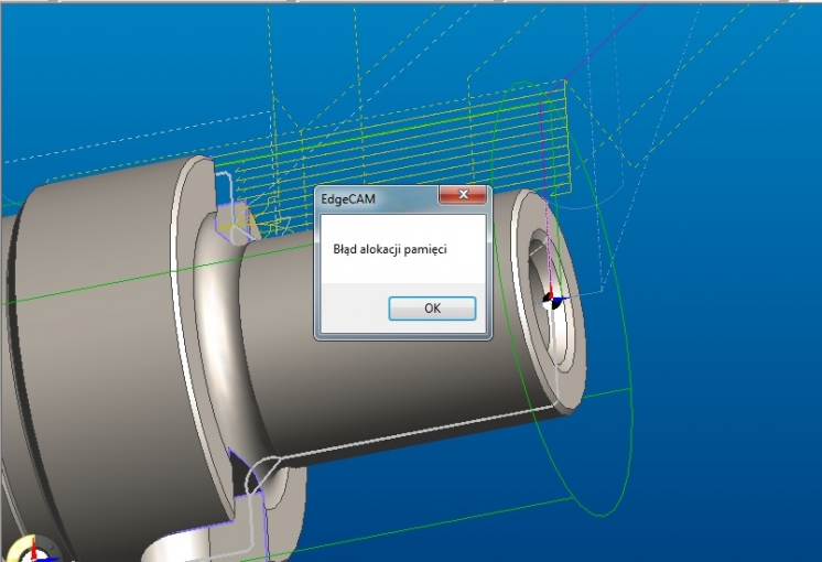

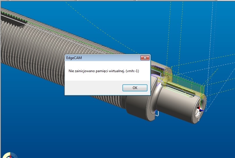

Zarówno na Windows 8, jak i Windows 7 (oba 64bit) miewam częste problemy z uruchomieniem symulatora. Nie jest to regułą, ale często się zdarza. Pomijam fakt, że na Windows 8 w momencie próby dodania cyklu Zgrubnego frezowania rowka wpustowego w wałku program się "wykrzacza" i koniec pracy. Załączam screenshoty:
Parametry sprzętu (laptopa):
Windows 7 Home 64 bit, Windows 8 64bit, Intel Graphics HD 4000 + AMD Radeon 7670M, Intel Core i7, 6GB RAM 1600MHz DDR3
Funkcja Kontrola konta użytkownika wyłączona w obu systemach
Edgecam 2009.01.2 Student Edition
Z góry dziękuję za pomoc!
Błędy (okienka) podczas próby uruchomienia symulacji obróbki

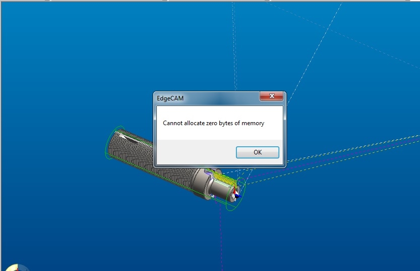

A tutaj jeszcze czwarty rodzaj błędu, który właśnie przed chwilą mi się pojawił, lecz który zdarza się dośc rzadko:

Ok, sprawdzę na kompie stacjonarnym z XP i geforce 8600GT i jeśli mi się uda to na laptopie z win7 i chyba nVidią. Aczkolwiek krew mnie już zalewa przez tego edgecama, bo od tygodnia się morduję z jego instalacją i uruchamianiem, poprzez konfigurację bazy magazynu narzędzi, aż w końcu niedziałająca symulacja wstrzymuje projektowanie obróbki, które jest dość pilne..
[ Dodano: 2013-11-28, 16:12 ]
No to są żarty jakieś! Zainstalowałem Edgecam na stacjonarnym z XP i nvidia geforce 8600gt, otworzyłem .epf i za pierwszym razem symulator uruchomił się normalnie, a po wyłączeniu i ponownym włączeniu zaczęły wyskakiwać w/w błędy i podobnie, jak w przypadku laptopa, nieaktywne są przyciski Play, Do końca (są na szaro), natomiast stop i Do początku są aktywne, ale i tak to nic nie daje..
[ Dodano: 2013-11-28, 16:20 ]
Dobra, zgrałem inny plik i śmiga na laptopie moim z win7 i stacjonarnym z XP. Z tym, że jest jeden haczyk - ten inny plik to obróbka tego samego detalu (trzpienia frezarskiego), lecz bez zamodelowanego gwintu... Plik, przy którym symulator nie daje rady, a na win8 edgecam się zawiesza, zawiera bryłę z zamodelowanym już w Solidworksie gwintem trapezowym drobnozwojnym.. Czyżby to był powód wszystkich problemów? Oznaczałoby to, że znów muszę zacząć obróbkę od nowa po raz n-ty. Pytanie teraz: W jaki sposób modeluje się gwint trapezowy symetryczny Tr36x2 według DIN 103 w Part Modelerze i jak obrabia się go w Edgecam? Nie miałem dotychczas z tym do czynienia, a czasu na naukę w tym momencie jest niewiele..
Ciekawe jeszcze jest to, że włączając symulator pliku z gwintem i nie wyłączając go, powracam do Edgecama, kliknę OK na komunikacie z błędem i przełączę się z powrotem na okno Symulatora, to zaczyna on normalnie działać (uaktywniają się przyciski i zaczyna działać).
