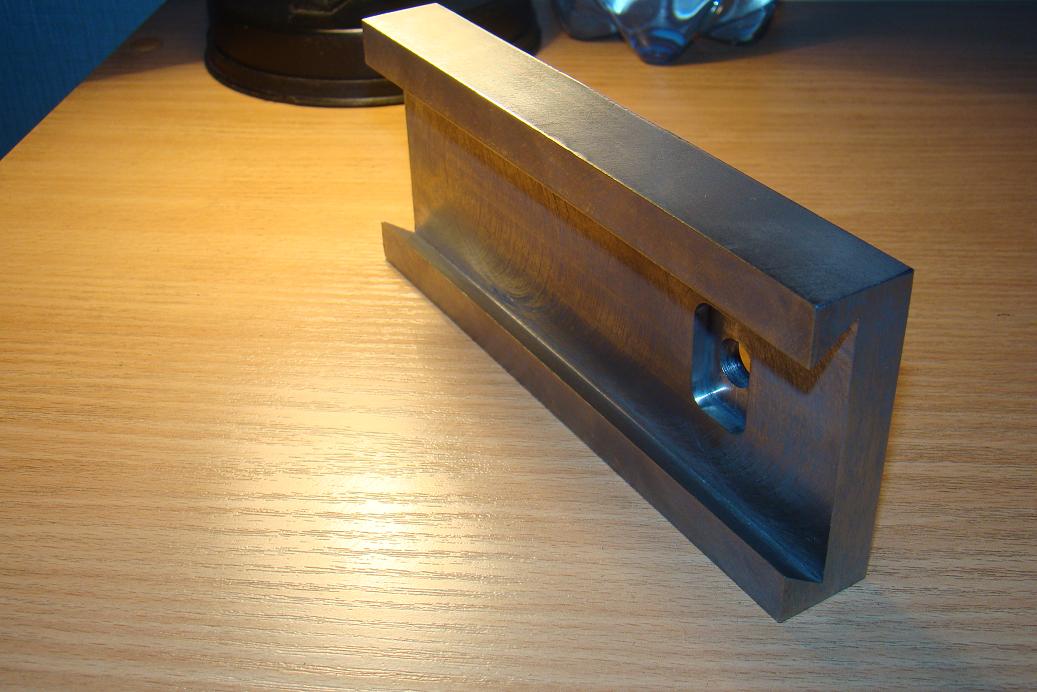

Koledzy, czy moglibyście zmierzyć kąt jaskółki w tych sankach?
Albo mam zwalony kątomierz albo jest tam 56 stopni. 56 stopni? Co to za kąt? Są takie frezy w ogóle?

albo zle zmierzyles albo jest tak niedokladnie wykonany. zapewne mialo byc 55°

Standardem jest 50, 55, 60 i stąd moje obawy o błąd w pomiarze. Niestety 56 też występuje, bardzo rzadko ale jednak (pytałem producentów frezów) Dlatego moja prośba o fizyczne zmierzenie, zanim zamówię porządne stalowe sanki u frezera.
dodano:

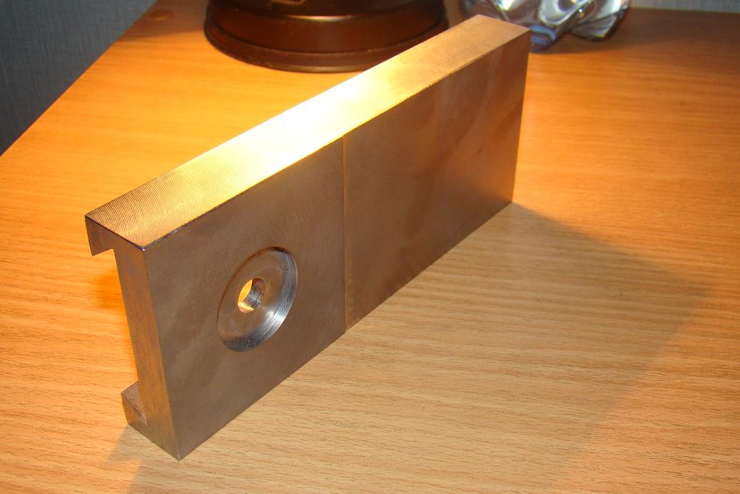

Narazie dałem sobie spokój z zamawianiem oryginalnej części u dystrybutora. Nie dość, że nadal nie mogę się doprosić odpowiedzi na maile od nich to uważam, że skoro w tym wątku pojawiło się kilka takich przypadków to zapewne jest to wada konstrukcyjna i za jakiś czas znowu problem powróci. Zdecydowałem się zastąpić żeliwo stalą i zmienić minimalnie kilka wymiarów zagrożonego obszaru.

Dla kolegi Gelorada zrobiłem sanki ze stali
Jak wróci z urlopu pewnie napisze jak się sprawują
