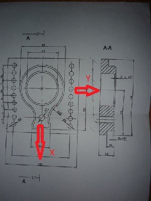

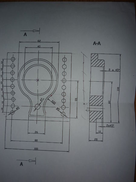

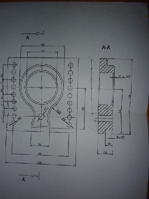

Witam, dopiero co zaczynam jeśli chodzi o programowanie. Mam za zadanie napisać program w sinumerik (frezowanie), i nie mogę poradzić sobie w jednym miejscu. Sfazowałam powierzchnię, następnie wykonałam tą "podkowę", ale mam wielki problem z napisaniem fragmentu, który wykona mi otwór o średnicy 40...

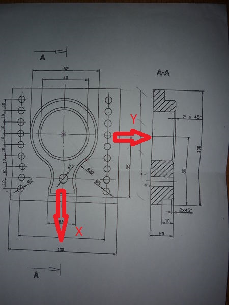

jeszcze jeśli chodzi o układ osi to jest taki
[ Dodano: 2013-12-03, 22:25 ]
chociaż jak mam już włączoną kompensację promienia to chyba jakoś tak powinno być...

pomijam kształt freza, bo może się nie udać tego wykonać
Jak już to:
Wybierasz narzędzie z korektorem a potem przejeżdżasz na bezpieczną pozycję, zakładając, że bazę X0, Y0, masz w środku otworu to zapis G0 X0 Y0 Z2. ma sens. Potem G41 x20.y0 czyli przystawienie się do krawędzi otworu, i zejście po linii śrubowej w dół.
G3 I-20. Z-4. G1 F200 i tak 6 razy potem G40 x0y0 czyli odstawienie się od otworu i wyjazd g0 z2.
Nie mam ściągi przy sobie i nie jestem pewien czy użyć G3 czy G2 to do sprawdzenia.

Dwa programy na wykonanie otworu fi 40. Jeden z kompensacją narzędzia ale z frezem 16mm a drugi bez kompensacji z frezem 32mm. Oba przetestowane.
%_N_F9_MPF
; 05-12-2013 Z kompensacją narzędzia
N5 G54 G90
N10 T1 D1 S1500 F250 M3 M8 M6 ;FREZ FI 16
N15 G0 X0 Y0 Z2
N20 G1 Z-4
N25 G41
N30 G1 X10 Y0
N35 G1 X0 Y20
N40 G3 X0 Y20 I0 J-20
N45 G3 X-20 Y0 I0 J-20
N50 G1 X0 Y-10
N55 G1 Z-8
N60 G1 X10 Y0
N65 G1 X0 Y20
N70 G3 X0 Y20 I0 J-20
N75 G3 X-20 Y0 I0 J-20
N80 G1 X0 Y-10
N85 G1 Z-12
N90 G1 X10 Y0
N95 G1 X0 Y20
N100 G3 X0 Y20 I0 J-20
N105 G3 X-20 Y0 I0 J-20
N110 G1 X0 Y-10
N115 G1 Z-16
N120 G1 X10 Y0
N125 G1 X0 Y20
N130 G3 X0 Y20 I0 J-20
N135 G3 X-20 Y0 I0 J-20
N140 G1 X0 Y-10
N145 G1 Z-20
N150 G1 X10 Y0
N155 G1 X0 Y20
N160 G3 X0 Y20 I0 J-20
N165 G3 X-20 Y0 I0 J-20
N170 G1 X0 Y-10
N175 G1 Z5
N180 G40
N185 G0 X400.000 Y400.000 Z200.000 M9
N190 M30
%_N_F9A_MPF
; 05-12-2013 Bez kompensacji narzędzia
N5 G54 G90
N10 T1 D1 S1500 F250 M3 M8 M6 ;FREZ FI 32
N15 G0 X0 Y0 Z2
N20 G1 Z-4
N25 G1 X4 Y0
N30 G3 X4 Y0 I-4 J0
N35 G1 Z-8
N40 G3 X4 Y0 I-4 J0
N45 G1 Z-12
N50 G3 X4 Y0 I-4 J0
N55 G1 Z-16
N60 G3 X4 Y0 I-4 J0
N65 G1 Z-20
N70 G3 X4 Y0 I-4 J0
N75 G1 X0 Y0
N80 G1 Z5
N85 G0 X400.000 Y400.000 Z200.000 M9
N90 M30
Przy frezowaniu z kompensacją frezem 32 program się rzucał, za duży frez. Może innym razem popróbuję, ważne są najazdy i odjazdy z punktu rozpoczęcia i zakończenia łuku.

Dzięki wielkie za pomoc, udało się Tym pierwszym sposobem który podał DanAmigo, tego drugiego nie sprawdzałam, nie wiedziałam że tak chętnie tutaj pomagacie, jestem bardzo miło zaskoczona, na prawdę wielkie dzięki, bo za tydz ostatnie zajecia, na których trzeba oddać gotowy projekt, a mi do końca jeszcze brakuje trochę.
PS. Jakby ktoś wiedział/miał przypadkiem/chciałoby się komuś/ ogarnąć sprawę tych fazek przy ścianach otworów fi 40 i fi 62, bo niestety z tego nie mam nic w notatkach i totalnie nie wiem jak się za to zabrać... jak ustawić narzędzie, i jakie narzędzie do tego będzie dobre.
bo tak to już w sumie tylko to mi zostało, plus wykończająca i może jakoś pójdzie,
jeszcze raz dziękuję za pomoc !!!
