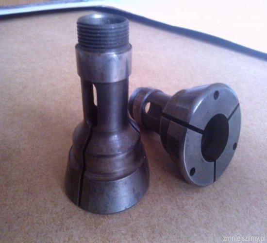

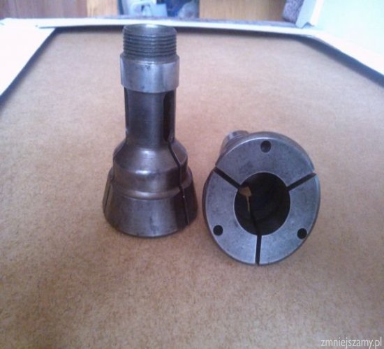

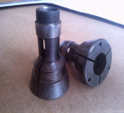

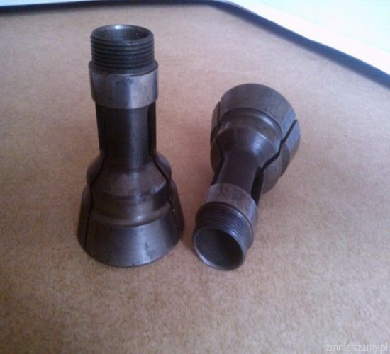

witam, koledzy kupiłem na ebay.de takie oto elementy , na zdjęciach wyglądały małe , ale jak je dostałem to mnie trochę przeraziły, możecie mi pomóc w identyfikacji oprawki do tego cuda, otwory o środku to okolo 16mm

Te tulejki to masz do tokarki rewolwerowe lub stołowej , oprawką jest wrzeciono. Freza to nie utrzyma

dokładnie, masz kilka przykładów:
https://www.google.co.uk/search?q=tokar ... 47&bih=606
