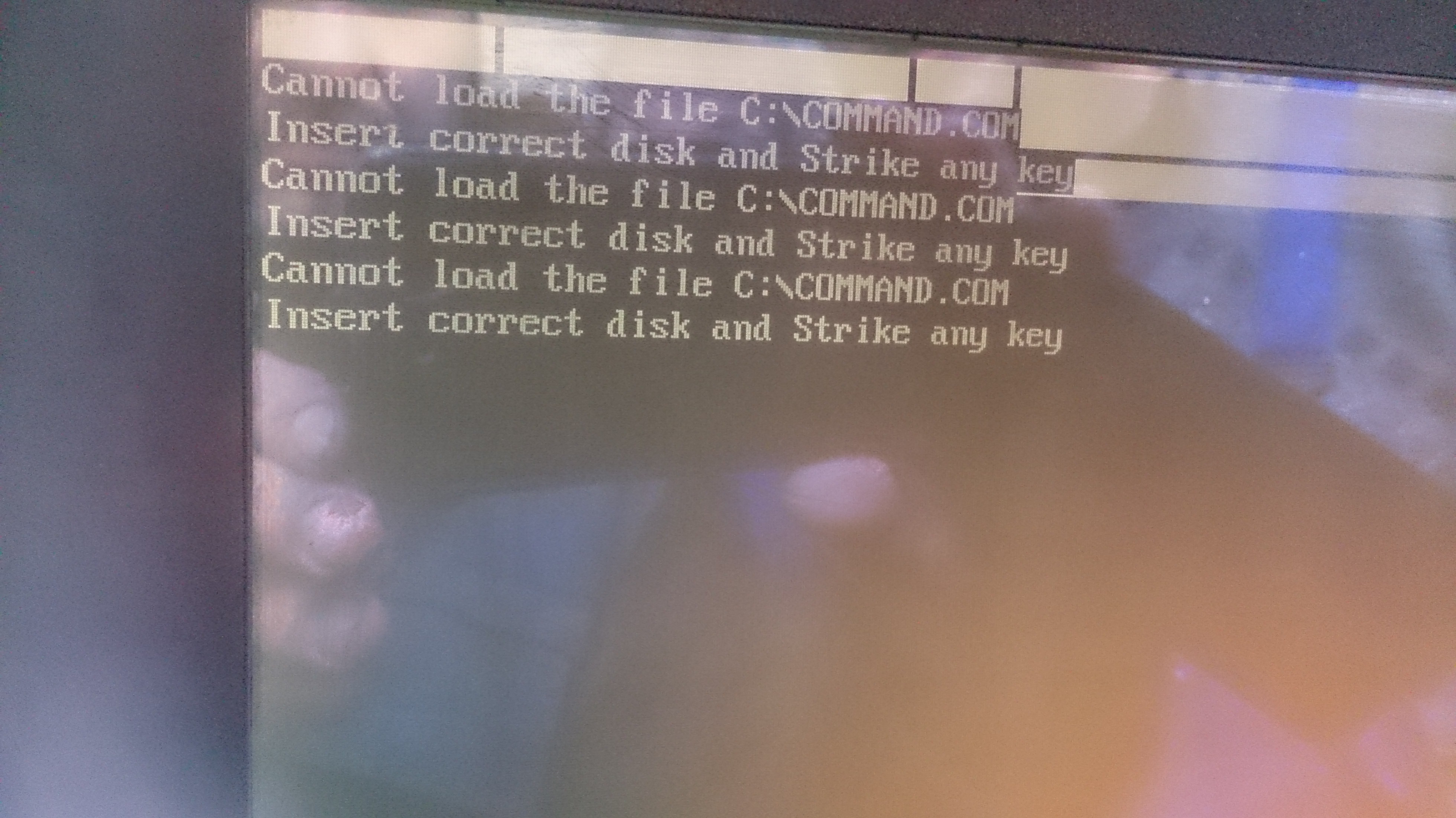

Witam,mam pytanie co moze byc objawem i jakie będą konsekwencje.
Chodzi o to że dzisiaj właczylem maszyne ,a na ekrannie zamiast startu systemu pojawił sie napis ie można odnaleśc pliku command. czy swiadczy to ,ze mógł paśc dysk z systemem maszyny?

może padać dysk, może plik został uszkodzony lub usunięty, ale chyba backupa masz?

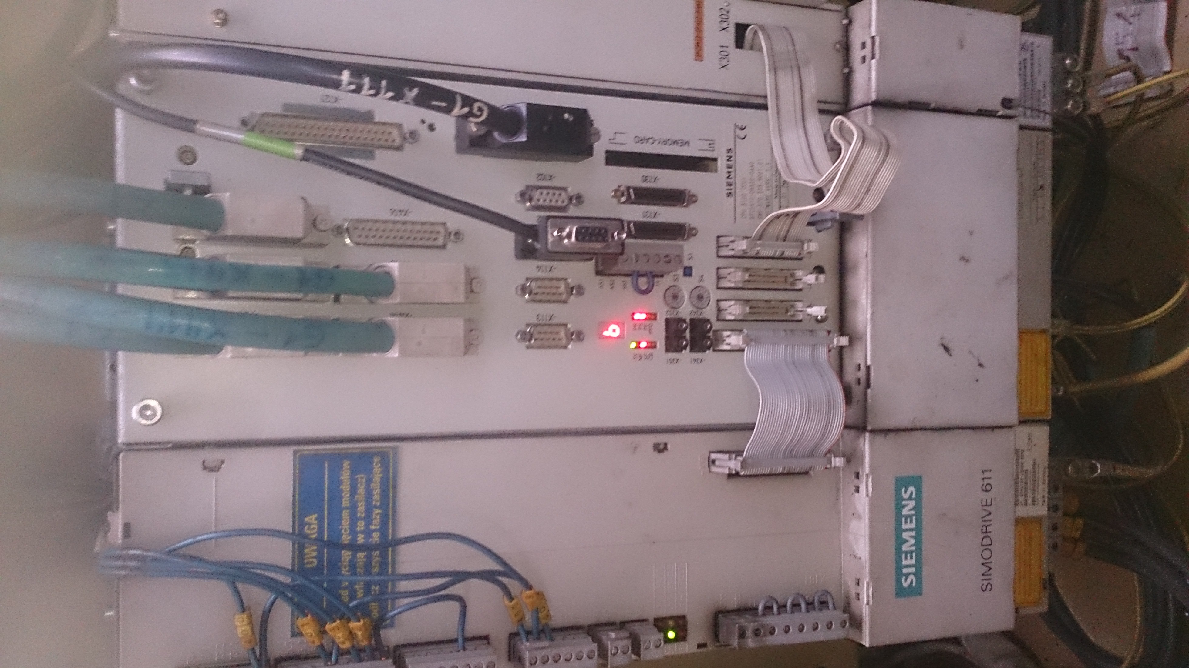

Powiedz mi czy w tej maszynie jest dysk twardy czy jakas plytA Z PAMIECIA.pODAJE ZDJECIE TŁA PULPITU MASZYNY I MODÓŁOW W SZAFIE

Post napisał: BIP_labaz » 05 lut 2016, 17:23
Po zdjęciach wygląda że poleciał co najmniej system operacyjny.
Żeby coś dokładniej stwierdzić konieczne jest wyjęcie dysku, podłączenie
go do innego PC i sprawdzenia co na nim siedzi.
Być może padł tylko sektor z plikiem command.com
wtedy wystarczy naprawić dysk odpowiednim programem
a plik dograć z ręcznie, tylko z takiej samej wersji systemu operacyjnego.
Niestety raczej podejrzewam pad HDD więc prawdopodobnie trzeba będzie postawić
wszystko od nowa, no chyba ze masz zrobiony obraz dysku przed padem.
Czy posiadasz backupy całej maszyny w innym miejscu niż uszkodzony HDD ??

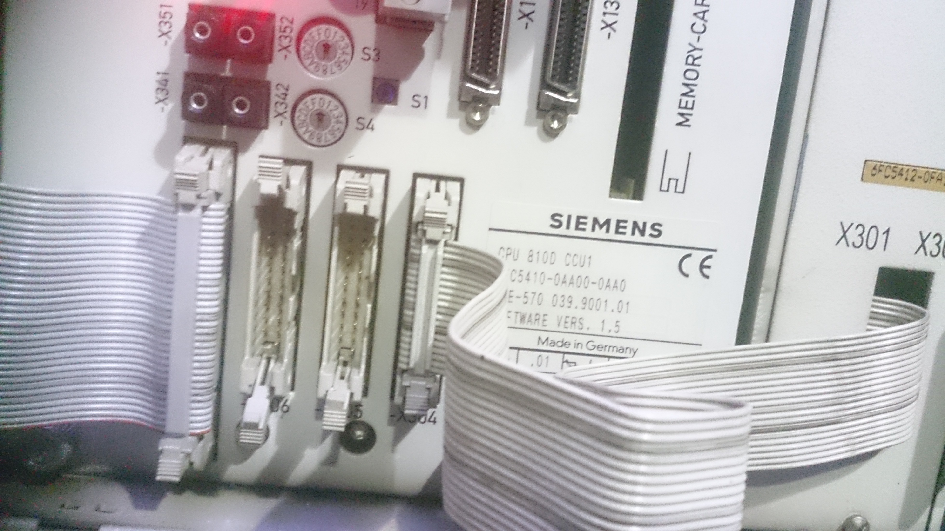

coś tam mam do tej maszyny, ale dane napewno ale co do systemu operacyjnego to mam wątpliwości ale chyba nie będzie to problem uzyskać kompletne dane z Andrychowa. Mam jeszcze pytanie czy ona ma dysk twardy czy tylko jakaś płytę pamięci?

Podeślij dokładne numery Siemens-a tego wyświetlacza.
Lub zdjęcia z tyłu tam gdzie jest taka biała nalepka z dokładnym typem itd.

Post napisał: grzesiek28 » 12 lut 2016, 09:16
Przesyłam nr simensa
[ Dodano: 2016-02-12, 09:23 ]
Przesyłam nr simensaObrazekObrazek[img]ht
Proszę o poradę ewentualną pomoc?

Post napisał: BIP_labaz » 12 lut 2016, 09:40
Numery Siemensa wyświetlacza a nie sterowania.
