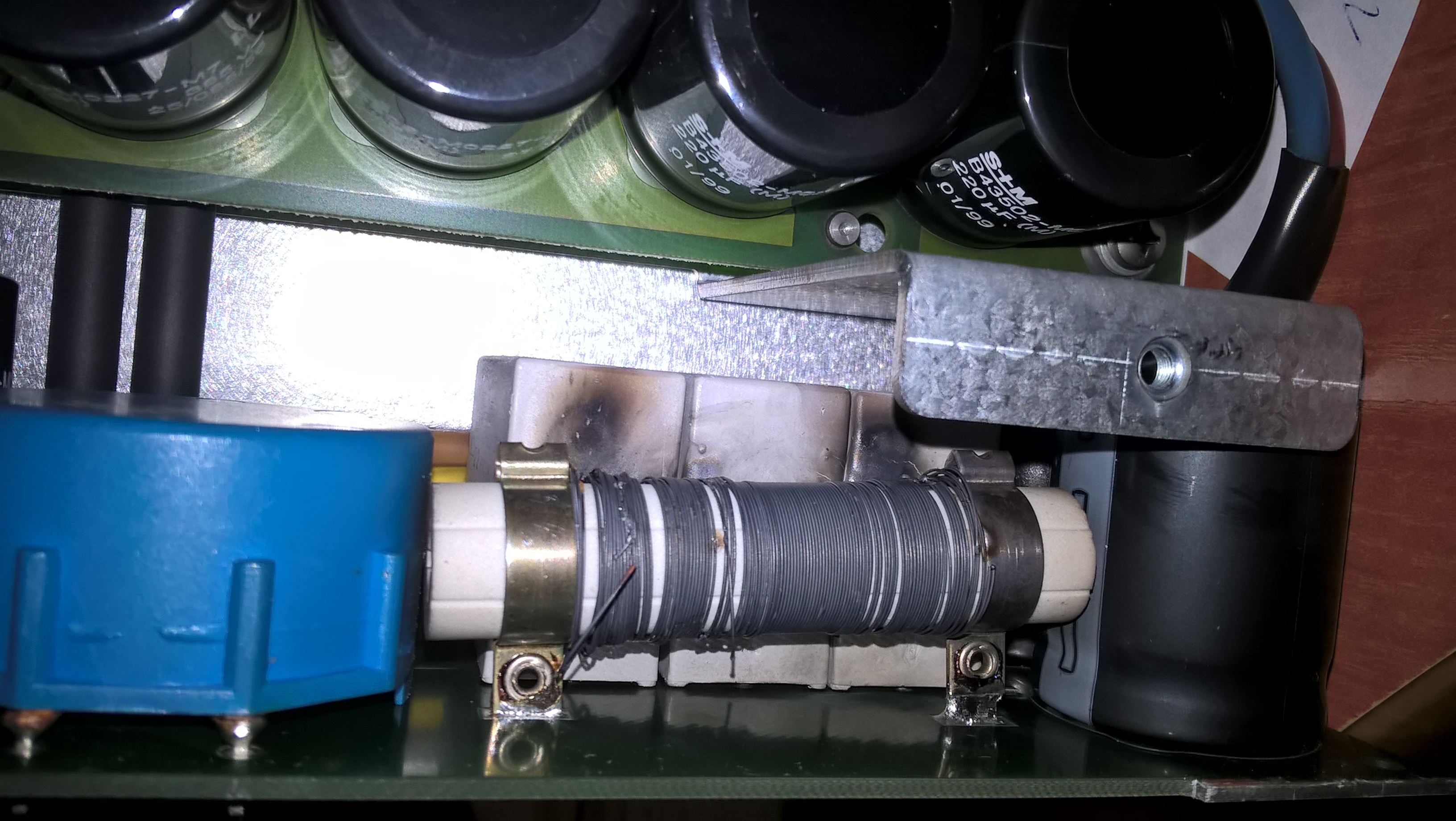

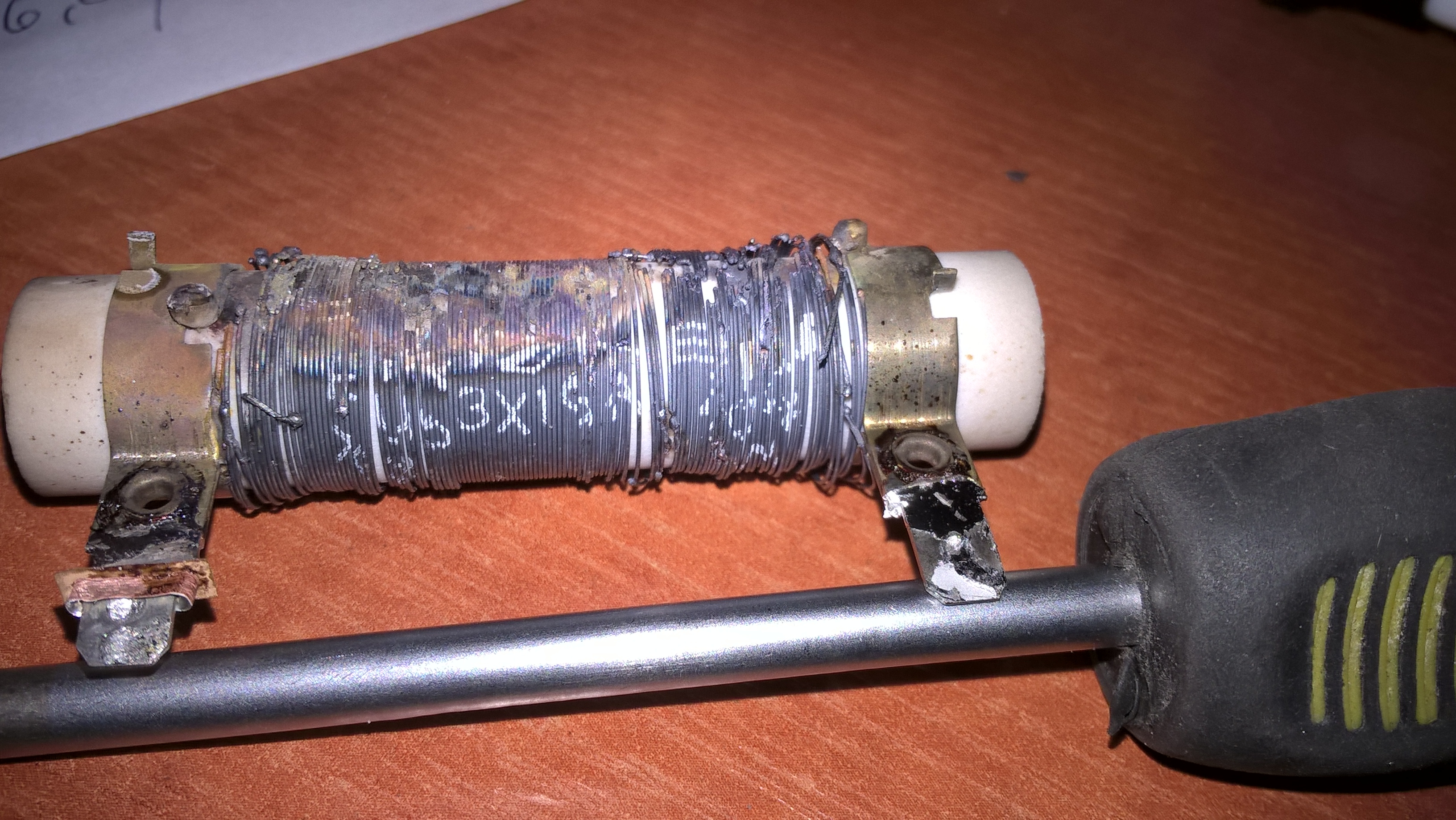

Potrzebna pomoc w ustaleniu wartości uszkodzonego rezystora w frezarce Maho DMU50 .

Oo jakiś falownik lub serwo napęd.
Widzę dwie metody:
pierwsza wylutuj rezystor z płytki, znajdź całe 20 zwojów drutu oporowego dotknij miernikiem do pierwszego całego i 20 całego zwoju i zmierz rezystancje, zmierz też ile mm szerokości ma te 20 zwojów, oszacuj ile szerokości miały wszystkie zwoje rezystora i wylicz rezystancje.
druga odwinąć drut oporowy połączyć i zmierzyć rezystancje
najlepiej zastosuj dwie metody i uśrednij wynik

Post napisał: blasterpl » 09 mar 2016, 09:04
Druga metoda -bez sans , drut poprzepalany w wielu miejscach , ale pierwsza może się udać.

Post napisał: blasterpl » 09 mar 2016, 13:39
Nic się z nim nie da zrobić , zwoje stopione ze sobą :cry:
Maszyna to nowy nabytek , od początku był problem z włączaniem , "zaskakiwała" dopiero po kilku/kilkunastu próbach aktywacji (wciskanie przycisku ON i F10). Wczoraj dostałem szalu jak z 15 min nie chciała zaskoczyć :evil: , raz za razem próbowałem aż nagle wysadziło bezpieczniki w warsztacie i po wszystkim.
Chyba wyśle sterowanie do naprawy :cry: , podejrzewam ze spalony opornik to skutek a nie przyczyna usterki . Ktos chętny do naprawy :?:

Części zamówione , "zdjąłem" schemat ze sterowania , zrozumiałem co jest do czego ( przy wydatnej pomocy kolegi cnc35) i wszystko wskazuje na to ze rezystor upalił się przez wielokrotne próby uruchomienia sterowania :oops:
Części wymienione , maszyna wystartowała :mrgreen: , koszt naprawy 10zł :mrgreen: :mrgreen: :mrgreen:
