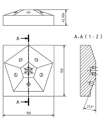

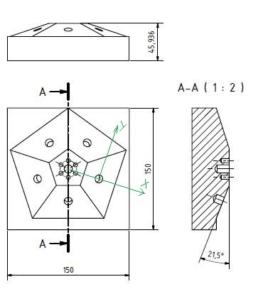

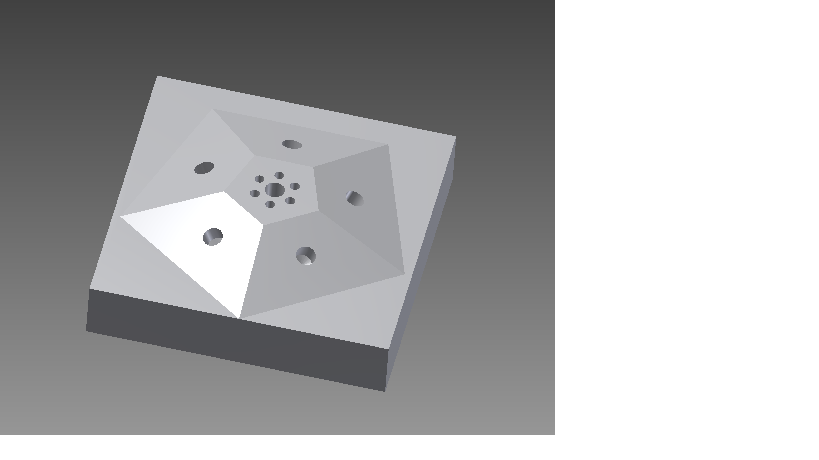

mam do obrobienia pewien element, którego zdjęcie i rysunek umieszczam poniżej.
Jestem początkujący w programowaniu cnc i jak na razie mam problem z obróbką w pochylonych osiach.

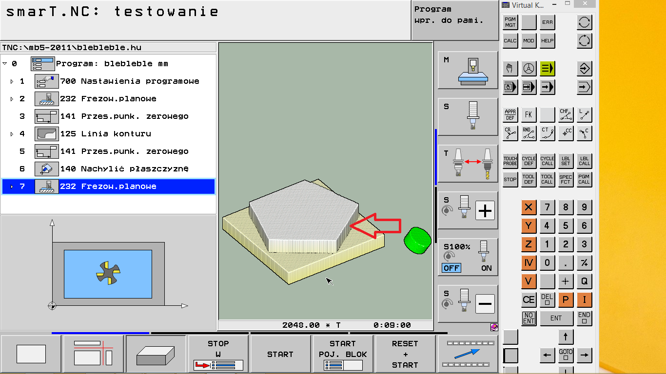

Na początku zrobiłem planowanie, później wyfrezowałem swój kontur pięciokąta i teraz jestem na etapie frezowania ścian bocznych pochylonych pod kątem 21,5 stopnia. I tutaj właśnie wychodzą mi strasznie dziwne rzeczy. Na zdjęciu pokazane jest od której ściany chcę zacząć.
Czy ktoś byłby w stanie pokazać mi/ podpowiedzieć jak mogę to zrobić ? Jak zrobię pierwszą ścianę, myślę, że już dalej dam radę sam podziałać.
Z góry dzięki za odpowiedź.

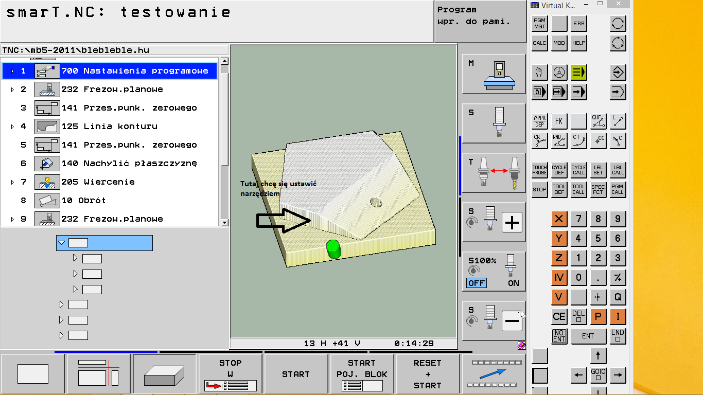

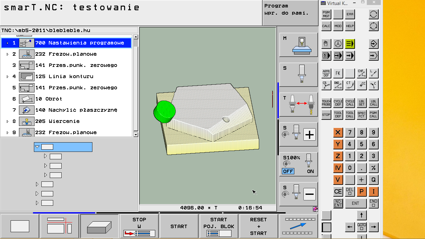

Ok z tamtą ścianą sobie poradziłem, teraz robię tą pod kątem, którą wrzucałem na wcześniejszym zdjęciu i jest ok. Ale przechodząc do następnej ściany, odkręcam układ współrzędnych do położenia wcześniejszego, resetuję płaszczyznę i podaję współrzędne punktu, w którym chcę się ustawić, a narzędzie pozycjonuje się w całkiem innym miejscu. Może mi ktoś wytłumaczyć dlaczego tak się dzieje ?

Brakuje mi wymiarów na rys ale najlepiej było by zrobić frezowanie jeden ściany za pomoc label np
Lb1
-przesuniecie punktu zerowego do punktu w którym pochylisz płaszczyzne B
plane reativ A0 B -21.5 C 0
-frezowanie
-odjazd bezpieczny
-reset spatial
-reset punktów zerowych ,możesz użyć cykl def 248 chyba przywołanie tabeli prest numer 0
Lb0
Plane Spatial A 0 B 0 C 72
Call lbl1
Plane Spatial A 0 B 0 C 144
Call Lbl1
I tak dalej aż obrobisz wszystkie płaszczyzny w tym kierunku bym robił otwory możesz zrobić podobnie .Z tego co mi wiadomo jest takie powiedzenie ze w heidenhain lubią od tyłu hehe chodzi mi o np Plane spatial A20 B-40 C90 kolejność ale maszyna zrobi od tyłu najpierw obróci układ c 90 następnie B -40 i A dlatego wychodzą ci dziwne kąty frezowania.

Witam Kolegów,
Jestem tu początkującym użytkownikiem, ale miałem już kilka ciekawych szkoleń w APS, m.in. z programowania obróbki 3+2. Faktycznie, tak jak piszą koledzy - bardzo ważna jest kolejność programowania:
1. Przesunięcie punktu zerowego
2. Bezpieczna pozycja
3. Pochylenie płaszczyzny (PLANE SPATIAL / Cykl 19)
4. Obróbka
5. Reset (przesunięcia punktu, bezpieczna poz., PLANE RESET)
Polecam szkolenia w APS - mają dobrego trenera i oprócz autoryzowanego certyfikatu HEIDENHAIN dostałem super dokumentację, gdzie rozwiązane są podobne przykłady jak detal kolegi szwed93.
