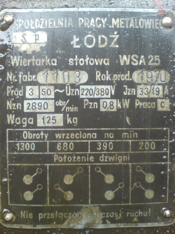

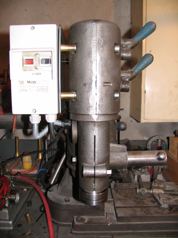

A może dobrym wyborem okazała by się wiertarka WSA 25.
Posiadam takową. Stożek we wrzecionie to MK 3.
Przekładnia pasowa została zastąpiona skrzynką biegów.
Wiertarka dysponuje silnikiem o mocy 0,8kW.
Istotną zaletą obok stożka MK3 i skrzynki biegów są dobrze dobrane obroty wrzeciona na poszczególnych biegach:
- 1300obr/min
- 680obr/min
- 390obr/min
- 200obr/min
