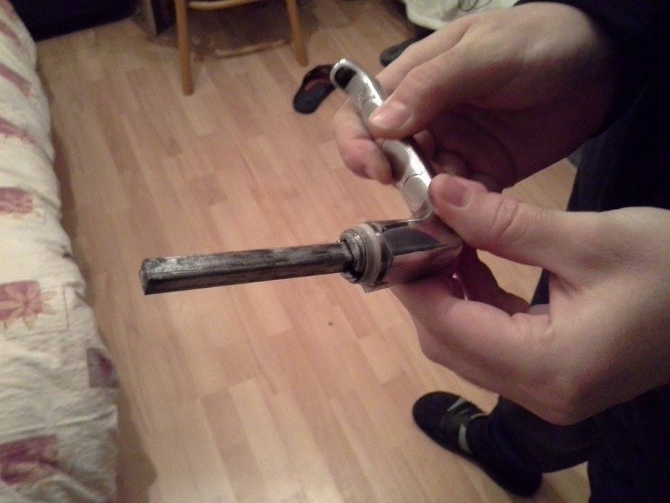

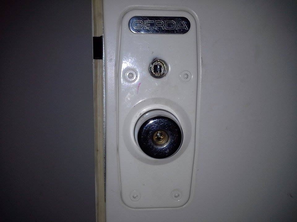

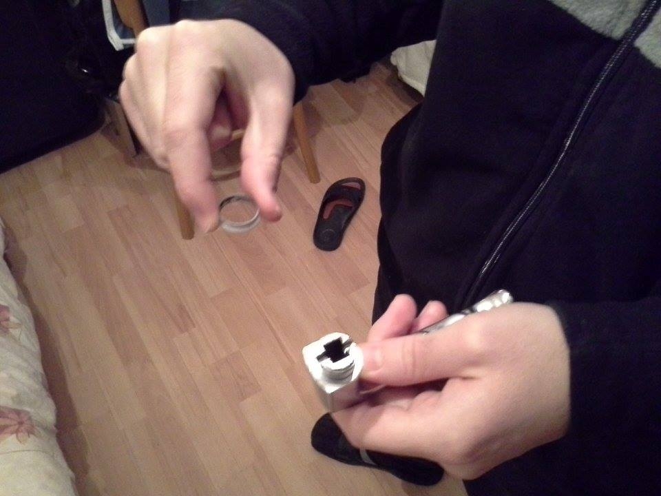

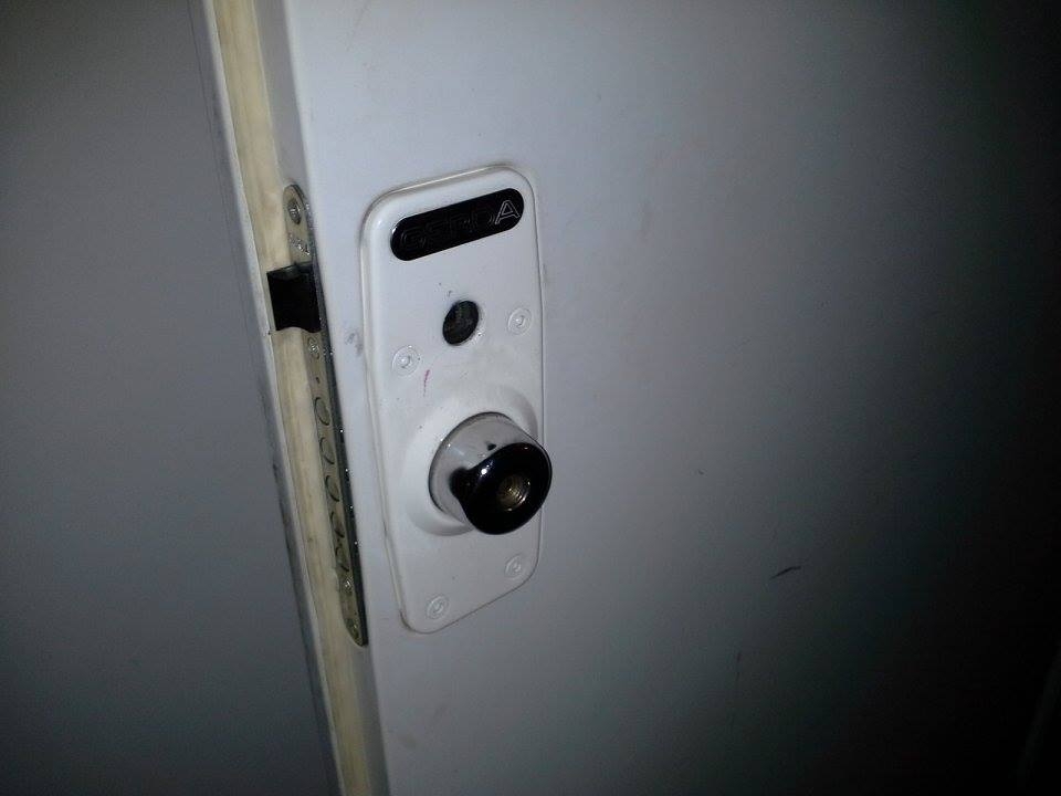

Witam zwracam się z prośbą o pomoc w sprawię urwanej klamki od drzwi antywłamaniowych GERDA. Otóż pewnego dnia pociągnąłem reką klamkę za mocno z racji że drzwi są bardzo ciężkie i się mocno obniżyły i ja wyrwałem tak że teraz nie trzyma się metalowego trzpienia(zdjęcia poniżej). Moje pytanie jakie istnieją rozwiązania ponieważ nie chce się uciekać do metody ostatecznej czyli klejenia klamki i trzpienia. Nawet to rozwiązanie nie jest najlepsze ponieważ ta klamka poza osadzeniem na trzpieniu jest jeszcze w jakiś sposób przymocowana do otworu chyba na wcisk za pomocą plastikowej uszczelki. Czy ktoś zna się na tych nowoczesnych klamkach bo ja niestety sam tego problemu nie rozwiążę.

Można też zrobić tak jak ja. Kupić dłuższy kwadratowy pręt łączący klamki, wymierzyć i dociąć go tak żeby maksymalnie wchodził w obie klamki, następnie małym wiertłem przewiercić klamkę z prętem i wsadzić gwóźdź
Dla mnie liczy się co prawda bardziej to, żeby działało a nie wyglądało więc mnie gwóźdź w oczy nie kole, moja żona co prawda ma inne zdanie ale jak zacząłem szukać klamek które można obsadzić tak jak wymyślił to producent, to doszedłem do wniosku, że 150.00zł a bodajże 15.00zł to znaczna różnica i został gwóźdź

Bardzo dziękuje za pomoc widzę że pomysłów macie panowie dużo, podziwiam. Jednakże mam ograniczone możliwości naprawcze. poza tym dzisiaj sprawdzałem znowu tą klamkę i pierścień który był tam luźno osadzony zginął i jestem zmuszony go gdzieś kupić. Po dłuższych oględzinach zauważyłem jednak że bez pierścienia klamka po jednym porządnym uderzeniu ręką osadziła się w środku jednak nie jest to na tyle silne zamocowanie żeby właściciel mieszkania był zadowolony. Z pierścieniem jednak odskakiwała przy uderzeniu. Czy jest konieczne odmontowywanie tej blaszanej obudowy żeby ponownie zamocować klamkę?
