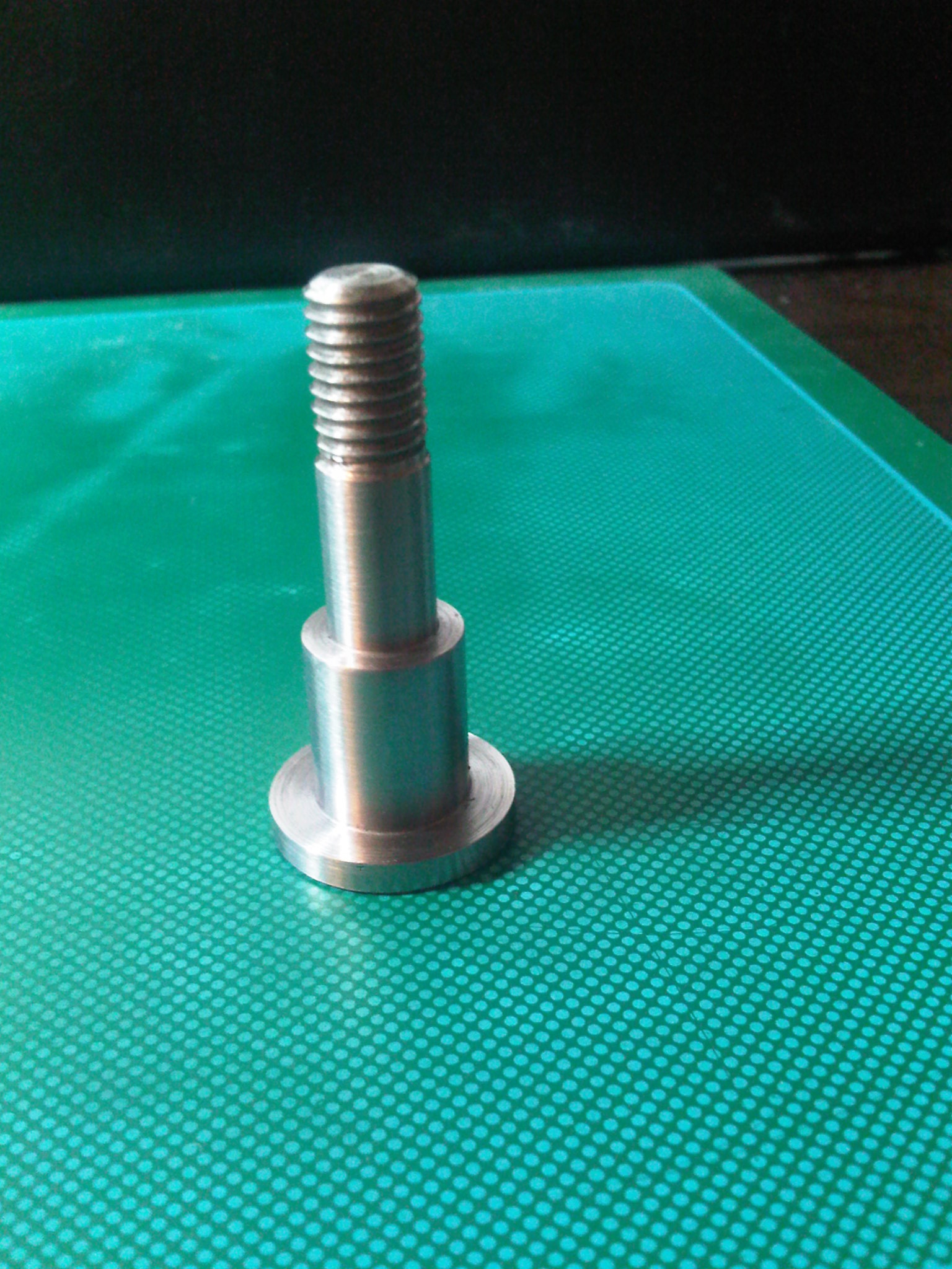

Cześć.
Panowie, czy może być awykonalne nacięcie gwintu M8 narzynką na stali kwasoodpornej ?
Znalazłem jakiś wałek w warsztacie, najbliższy wymiarowi kołka jaki miałem zamiar wykonać.
Tylko podejrzewam, że to kwasówka z wyglądu i pochodzenia, ale sprawdzę jeszcze chociaż magnesem jak będę w warsztacie. Innej metody nie znam.
Problem wygląda tak, że stoczyłem kołek do wymiarów, zostawiając na końcu odcinek fi 8 z zamiarem nacięcia na nim gwintu narzynką.
W zwykłej stali, tu mam pewność , do tej pory nie było problemu.
Podtaczałem czy szlifowałem wejście stożkowe i narzynka chwytała nacinając tyle gwintu ile potrzeba.
Tym razem, narzynka po wprowadzeniu początkowym, zmieliła materiał, weszła kawałek i zerwała wszystko do gołego pręta o średnicy wewnętrznej.
Ki czort ? Oczywiście nie wiem co to za materiał, ale przy toczeniu, zbierając 0,25, wiór ciągnął jednolitą długą wstążkę, bez zmiany barwy lub trochę w stronę niebieskiego na początku średnicy materiału ok. 19 mm.
Tylko nie krzyczcie, bo żaden ze mnie ślusarz czy tokarz

Powodem dla ktorego nue idzie jest srednica. Zmniejsz o 0,05 i zobacz czy cos sie poprawilo.
Oprocz tego uzyj dobrej pasty ( cutting paste ) i rob krotkie wejscia-wyjscie z materialu. Czysc narzynke i najlepiej recznie bedziesz mial lepsze wyczucie jak idzie.
Niektore nuerdzewne stale sa magnetyczne i niektore materialy nie-nierdzewne wygladaja jak nierdzewka a nia nie sa.

Ja zmniejszam o 0.2 mm na średnicy i niekiedy też kiepsko idzie.InzSpawalnik pisze:Powodem dla ktorego nue idzie jest srednica. Zmniejsz o 0,05 i zobacz czy cos sie poprawilo. ...
Musisz użyć nówkę narzynkę .... , najlepiej INOX i nie zapomnij o smarowaniu.

Noo... tokarkę mam...
w życiu, na niej ani jednego gwintu nie zrobiłem
To ma być ten pierwszy raz , już teraz ?
Odsuwałem to jak mogłem.
Wezmę jakiś wałek i poćwiczę. Co prawda nie mam sprawdzianu do gwintu, ale jak bym nacinał na średnicy docelowej to sprawdzę samą nakrętką, bo do tego to będzie.
Mam nadzieję ze coś nie namieszam z napędem i przełożeniem.
Najniżej mogę zejść do 100 o/min co wydaje mi się i tak dla mnie za szybko bo gwintu raptem mam 15-20 mm.

Tak naprawde chodzi tu o cos innego niz srednica itp itd. Sedno problemu polega na tym ze nie masz dobrego narzedzia. Musi to byc narzedzie typu HSS-Co. Tylko tutaj pojawia sie ten sam problem w kolko macieju - producenci oferuja narzedzia Hss-Co i jedne sa przecietne inne troche lepsze a zeby trafic na takie zeby bylo swiatowej klasy i robilo swoje jest bardzo trudno. Jak to tylko jedna sztuka to nie warto inwestowac czasu

Jakoś sobie poradziłem.
Poradnik,tabela posuwów, gitara, mały test i po zawodach.
Trochę porwałem powierzchnię. Może za duże przybranie 0,20 na pierwsze dwa przejścia, potem zmieniłem na 0,10.
100 obr/min skok 1,25 M8.
Sprawdziłem magnesem i niestety metal jest ferromagnetykiem więc nadal nie mam pewności czy to kwasówka.
Jak na pierwszy raz z gwintowaniem to jestem zadowolony, że nic nie zepsułem.
Już się bałem że i tak śmietnik detal. Wiem że to nic takiego ale nie miałem czasu na ponowną skrobaninę.
