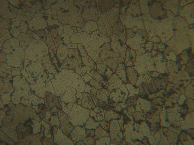

Dostałem taką strukturę do opisania:
Wiem że jest to stal nisko węglowa. Jasne to ferryt, czarne kropki na granicach to cementyt trzeciorzędowy. Tu pojawiają się moje wątpliwości czy te ciemniejsze struktury to perlit ? Oraz czym są czarne plamki w środku struktur?
