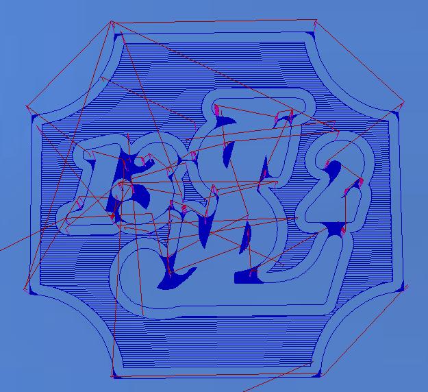

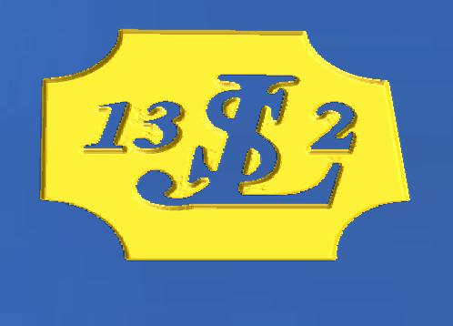

Znajomy robi model maszyny parowej i pytał czy mogę mu wygrawerować pare literek w mosiądzu 2mm grubosci. Tzn literki wystają a do okoła jest obrobione.
Nie mam pojęcia czym to zrobić.
Najwieksza literka L ma nie całe 10mm wysokosci.
Myslałem zacząć frezem 1mm i skończyć frezem V o kącie 30 stopni, bo taki mam najmniejszy - i tylko jeden mam.
Z tym, że na rysunku jest napisane 0,5mm głeboka kieszonka do okoła literek. Mój frez 30 stopni jak sie zagłebi więcej niż 0,2mm to nie wchodzi już np. od tyłu w cyfrę 2.
Ten frez jest tak na oko supełnie szpiczasty. Z kantami literek da sobie radę tylko nie wiem czy czubek da rade powierzchnie w tych małych zakamarkach obrobić.
Nie wiem czym oni chcą to zrobic na 0,5mm głębokosci. Moje frezy sie tam nie mieszczą.

W oryginalnej maszynie to był odlew, więc ściany liter nie były pionowe tylko miały pochylenia, żeby to się dało zaformować.
Tak więc 0,5mm zagłębienia może być tam gdzie da radę, a w zakamarkach frez musi iść w górę.
Dobry frez "V" wytnie bruzdę 0,1mm, na cieńszą nie licz, bo ostrze nie może być przecież w osi, bo by jego prędkość liniowa była zerowa.
Napisania programu, który to wytnie szczerze współczuję, ale zrobić się da.
No i zawsze można szczegóły podgrawerować ręcznie, potrzeba tylko trochę wprawy.

Jest to do zrobienia tylko maleńkiego frezu trzeba użyć 0,2 lub 0,3 np takiego. Wybrać ile się da a wewnętrzne narożniki trzeba nożykiem wyprowadzić. Takie grawerowanie to nie jest problem techniczny problemem może okazać się gratyfikacja bo posiedzieć nad tym trochę potrzeba
Czemu? Np MasterCam oferuje bardzo fajne narzędzia do takich robótek np "grawerowanie na wierzchołek"tuxcnc pisze:Napisania programu, który to wytnie szczerze współczuję, ale zrobić się da.

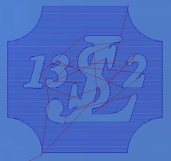

Dzięki tux, to dobry pomysł - coraz wyżej w zakamarkach. Chyba tak spróbuje jak mi materiał przywiezie.
Mam dziwne przeczucie, że wszystkie małe frezy połamie przy pierwszym podejściu:-)
Program się juz sam napisał, na 0,2mm glebokosci, dlatego wiem jak wyjdzie różnymi frezami.
Te ciemne niebieskie pola to wlasnie scieżka frezu V, bo 1mm już tam nie wejdzie
Benon - faktycznie frezem 0,3mm sie zmieściło. Tylko ciekawe ile ich połamie zanim to skończe:-) Musze nabyć takie maleństwo.
Jakieś pomysły na posuw takim frezem?
