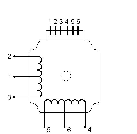

Silnik będzie miał około 1Nm, może trochę więcej. Napięcie 2,5V ale to bez znaczenia. Można użyć sterownika SSK-B02 ale trzeba liczyć się z nieco mniejszym momentem trzymającym. Koło na osi silnika to tłumik drgań skrętnych, zmniejsza ryzyko utraty kroku dla określonych (krytycznych) prędkości obrotowych. Czasem producent umieszcza je na wykresie momentu.

Silniki kolegi Piotra to nowa produkcja, poza tym są bipolarne. W opisie aukcji wkradł się błąd, że można je włączyć unipolarnie, tymczasem dostępna jest jedynie opcja "V".
Proszę sprawdzić kartę katalogową dowolnego silnika uniwersalnego (8 przewodów). Po włączeniu unipolarnym moment zawsze jest mniejszy.
Prównując dwa silniki o podobnych momentach, większe obroty osiągnie ten o większym prądzie fazowym. Zwyczajnie jego indukcyjność jest mniejsza, dzięki czemu prąd może narastać w krótszym czasie.
Cały problem rozwiąże podłączenie silnika do sterownika i pomiar momentu trzymającego.

Oj z zdjęciem może być problem, bo swój aparat zostawiłem u dziewczyny (200km dalej), może uda mi się strzelić fotkę w poniedziałek. Ewentualnie mogę przemierzyć płytkę i narysować schemat. Który blok najwięcej Wam da informacji, co by nie rysować całego? Chyba, że stwierdzicie, że sterownik może być ciekawy to mogę przygotować schematy do zrobienia kopi.
Co do tych silników z aukcji to ta sama seria co moje H7823 różnią się tylko końcowym oznaczeniem, które u mnie jest 10D1.
Jeszcze jedno, według tego co wyczytałem na forum i po przemierzeniu mojego silnika pasuje on do schematu
I teraz jeśli dobrze rozumiem to mogę go podłączyć bipolarnie i unipolarnie tak?
I jak to teraz jest mogę go podłączyć
