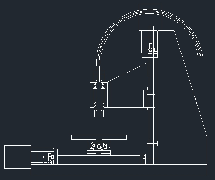

jestem w trakcie projektowania precyzyjnej mikrofrezarki ale natrafiłem na dość istotny problem,
otóż wszystkie wrzeciona są za duże do tej konstrukcji...
![Wink :wink:](https://www.cnc.info.pl/images/smilies/icon_wink.gif)
Potrzebuję na tyle małe wrzeciono, że w zasadzie najlepszym rozwiązaniem było by
użycie wałka giętkiego. Wydaję mi się jednak, że taki tradycyjny wałek od dremela
znowu może się nie sprawdzić przy ciągłej pracy oraz nie wiem jak z jego precyzją.
Dodatkowo zakres mocowanych narzędzi jest bardzo mały oraz nie za bardzo jest jak
go przymocować.
W związku z powyższym będę musiał zrobić własne mikrowrzeciono.
Pomysł mam taki, żeby zbudować wrzeciono które będzie napędzane
pośredni przez wałek giętki. Ponieważ jest to konstrukcja kolumnowa to
oś z jeździ tylko w górę i dół (80mm przesuwu) więc chyba nie powinno
być jakichś problemów z tym wałkiem giętkim.

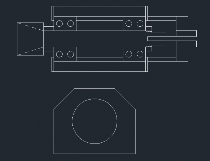

Wrzeciono bym chciał zrobić na bazie:
http://www.ebay.com/itm/C8-ER11A-100L-S ... 232de95c71
Obudowę wrzeciona bym musiał zlecić, myślę że była by to po prostu stalowa kostka
40/32/45 z otworem fi22(h6?) do którego bym włożył i zakołkował tulejkę o która opierały
by się łożyska.
Co sądzicie o takim pomyśle z wałkiem giętkim?
Czy dobrze myślę, że przy długości wału wrzeciona równym
45mm nie muszę się przejmować rozszerzalnością temperaturową stali
i mogę zastosować na końcach łożyska skośne skręcone na sztywno?
(bez sprężyny do kompensacji wydłużenia)
Może się mylę i da radę gdzieś kupić odpowiednie wrzeciono do takiej maszyny?
![Obrazek](https://www.cnc.info.pl/pics/1bef6639f3d0.jpg)
![Obrazek](https://www.cnc.info.pl/pics/724fe00e5f3c.jpg)
Na rysunku widnieją tymczasowo łożyska 30/8 2RS GBM
