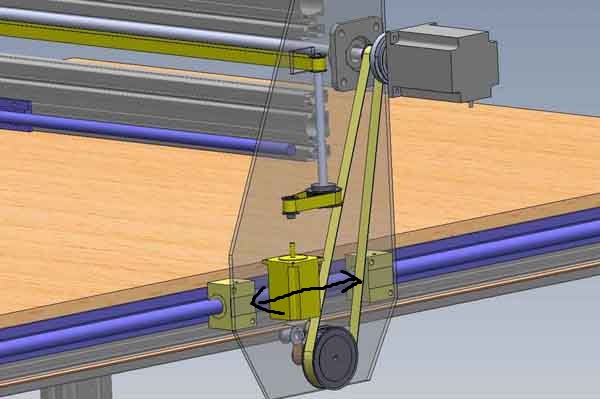

Witam potrzebuje porady co do rozstawu łożysk podtrzymującą brame
konstrukcja stalowa
wielkośc pola roboczego 1000mm/600mm
prowadnice podparte średnicy 25mm
wysokośc bramy 35cm
i pytanie czy wystarczy rozstaw łożysk 25cm mierzone po zewnątrz ?
zdjcie pokazowe o co mi chodzi
pozdrawiam Łukasz

Czym szerzej tym lepiej ale zwiększenie (dalsze) zmniejszy trochę zakres przesunięcia bramy.
ta grafika (zdjęcie) to widok Twojego projektu obrabiarki ?

Zrobiłem 28cm po zewntrznej zobaczymy może bedzie stabilnie , szczerze to nie jest mój projekt obrazek zapożyczyłem z internetu tylko do podglądu a całośc robie z głowy martwi mnie troche cieżar bramy około 40kg a silniki mam 2,8Nm 3A śruba 20mm skok 5mm pewnie bedzie problem z gubieniem kroków jak dam rade wstawie początki budowy
