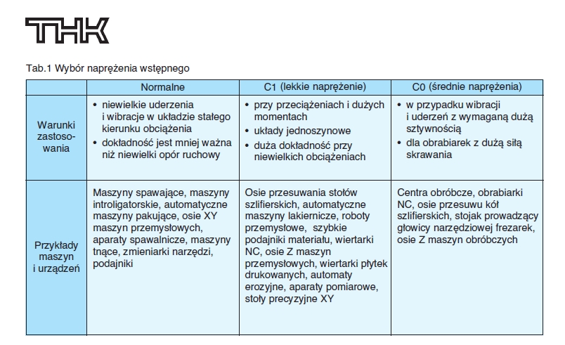

W katalogu Hiwina i THK pisze że większe naprężenia stosuje się w centrach obróbczych,
a one maja parcie na dokładność (Co prawda określenie C0 dla THK to naprężenie średnie, ale nie wiem jak to sie ma do naprężenia średniego Hiwna)

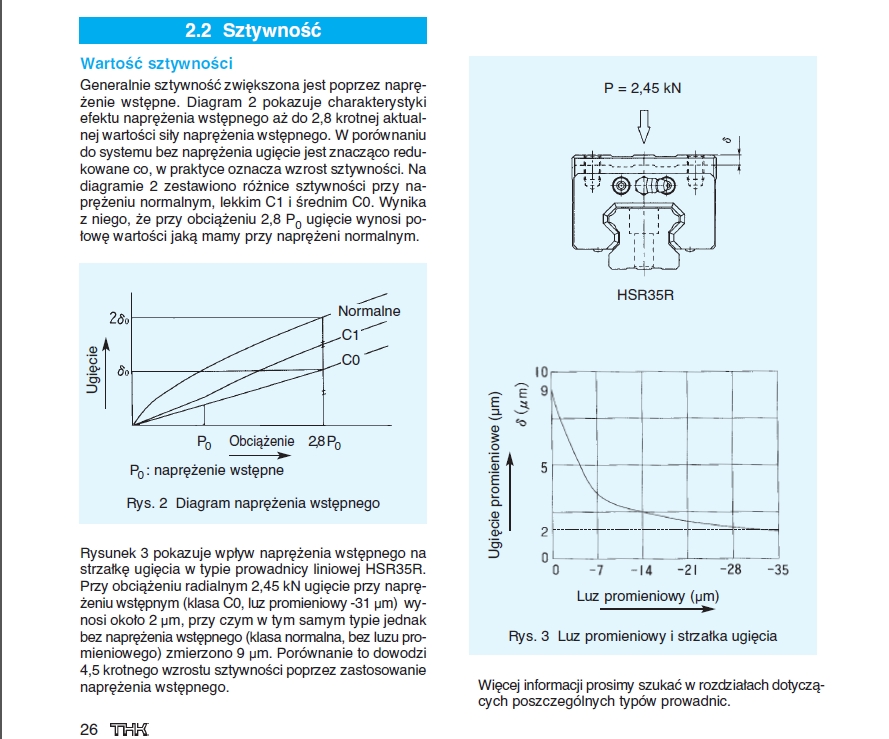

![Obrazek](https://www.cnc.info.pl/pics/283cf62bb525.jpg)
![Obrazek](https://www.cnc.info.pl/pics/e5bc93e3ca9e.jpg)
![Obrazek](https://www.cnc.info.pl/pics/0765dd83a8af.jpg)
Mam nadzieję że komuś to przysłuży
I oczywiście proszę pisać jak coś się nie zgadza!
Warto też zwrócić uwagę na zwiększenie dokładność dzięki naprężeniu wstępnym jakie przedstawia w katalogu THK

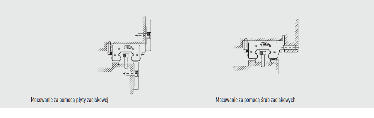

Szyny i wózki oczywiście będą dociśnięte jedną z dwóch opcji, bądź mieszane.Malaxis pisze:Nawet jeśli skorygował byś ten błąd dokładnie mierząc rozsunięcie prowadnic przy montażu to nie będziesz wstanie docisnąć szyny do krawędzi oporowej bo całe ustawianie szlag trafi, a skoro maszyna będzie frezować w stali to siły działające będą duże + wibracje więc jeśli nie będą szyny dociśnięte do krawędzi oporowej to mogą się teoretycznie przestawić o 10 um?
