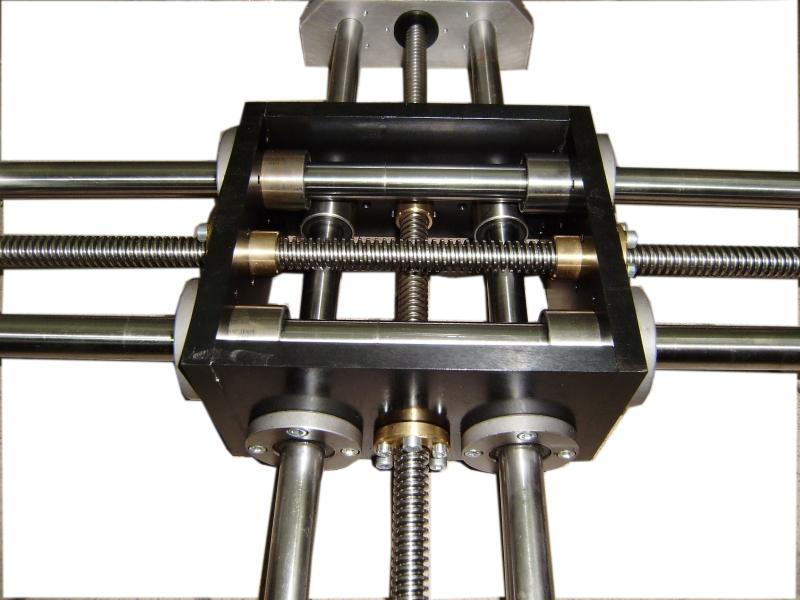

W jaki sposób kasuje sie luz w nakrętkach z kołnierzem /kołnierz przykręcony do obudowy/
ursus_arctos
Posty: 2083
Post napisał: ursus_arctos » 03 lip 2011, 19:03
Chyba najprościej drugą nakrętką + jakaś obejmą, któa nie pozwoli im się względem siebie obrócić/przesunąć... Ew. można uciąć kawałek tamtej nakrętki i zrobić 2 - ale to rozwiązania raczej amatorskie - zresztą, szkoda porządnej nakrętki z kołnierzem.

Post napisał: kak » 04 lip 2011, 00:53
Otwory w kolnierzu trzeba troche przedluzyc, zeby mozna nakretke obrócic troche i przykrecic. I tak dwie musza byc.

Post napisał: stan2 » 09 lip 2011, 17:34
Ja w swoim projekcie wykonałem w kołnierzu nakrętki trzy otwory mocujące do korpusu i trzy otwory gwintowane.Jedna nakrętka jest zamocowana na stałe a drugą kasuję luz odsuwając
nakrętkę od korpusu śrubkami wkręconymi w kołnierz.

Post napisał: kak » 09 lip 2011, 20:04
Mozna i tak.
Nakretka jest zacisnieta w obudowie, czy tylko n srubach sie trzyma?
Bo mi sie wydaje ze po skasowaniu luzu powinno sie ja zacisnac.
