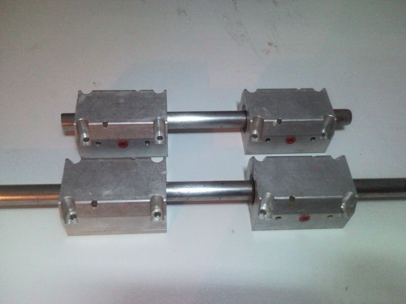

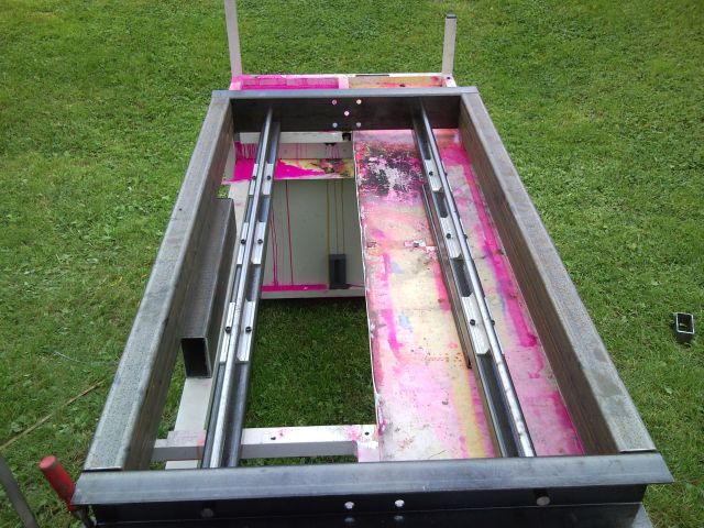

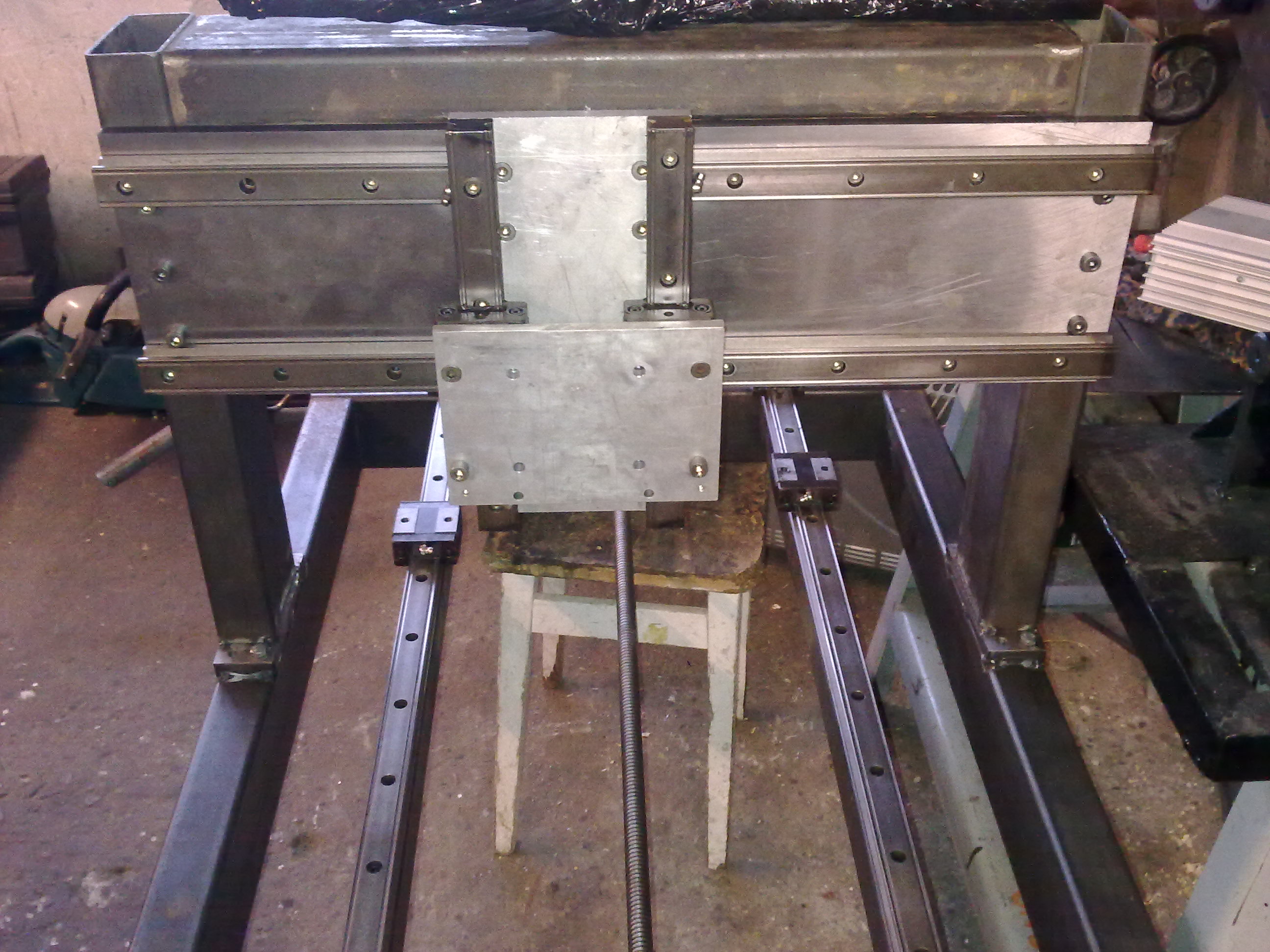

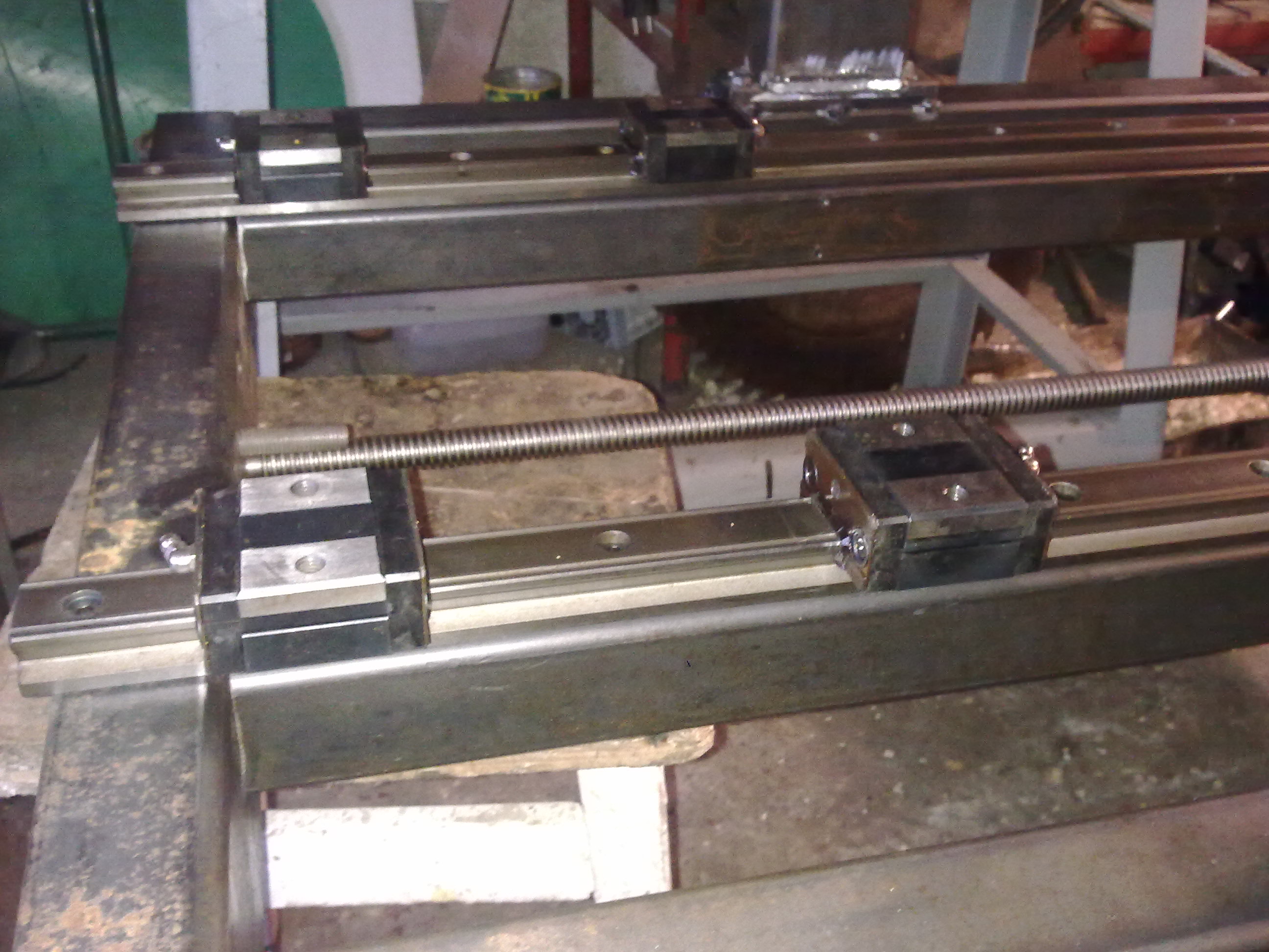

Witam wszystkich kolegów...postanowiłem na forum przedstawić kolejne etapy budowy mojej frezarki. A więc do budowy zamierzam wykorzystać podstawę oraz niektóre podzespoły wielkoformatowego plotera (drukarki do reklam). Do wykorzystania będą prowadnice liniowe podparte 16mm wraz z wózkami INA, podstawa maszyny wykonana z spawanych profili AL w której jest miejsce do zamontowania komputera oraz całej elektroniki sterującej. Założone pole robocze to 600x600x200. A oto co do tej pory powstało:
Do tego śruba osi Y 18x4 z podwójną nakrętką
oraz wózki INA 16mm osi Z
FlashEF
Posty: 189
Rejestracja: 17 wrz 2008, 15:18
Lokalizacja: Sopot
Post napisał: FlashEF » 19 wrz 2010, 21:40
Te wałki to dobry wybór. Obudowy łożysk też wyglądają porządnie. Gdzie zostały kupione?
Maszyna zapowiada się bardzo rozsądnie, części są nieco przewymiarowane, z zapasem, jak na takie pole robocze. To bardzo dobrze, bo można się spodziewać porządnych efektów dzięki temu :) Będę z zainteresowaniem śledził rozwój konstrukcji.

Te elementy pochodzą właśnie z rozebranego plotera wielkoformatowego który służył do drukowania reklam ;) jedyną jak do tej pory inwestycją są profile stalowe 100x50 i ceownik 100x50 oraz łożyska podporowe śruby osi x i y oraz śruba z nakrętką 18x4

Napiszę tak.. ploter uratowany przed wywiezieniem na złom z jednego hipermarketu ;) kosztowało to mnie 50pln. w skład wchodził panel sterujący praca manualną sterownik 3 sporych silników krokowych wraz z zasilaczem oraz masa różnych czujników itp.Całość mniej więcej wyglądała tak:

Rama będzie jeszcze wzmacniana prawda?
Jakie materiały zamierzasz obrabiać?

Post napisał: macgyver4 » 19 wrz 2010, 23:31
Tak z racji iż podstawa jest wykonana z alu a rama frezarki będzie ze stali muszę wykonać wzmocnienia samej podstawy.Co do rodzaju materiałów obrabianych to myślę o tworzywach i metale miękkie. Jako wrzeciono mam zamiar na początku zastosować Kressa 1050 a potem zobaczymy :)

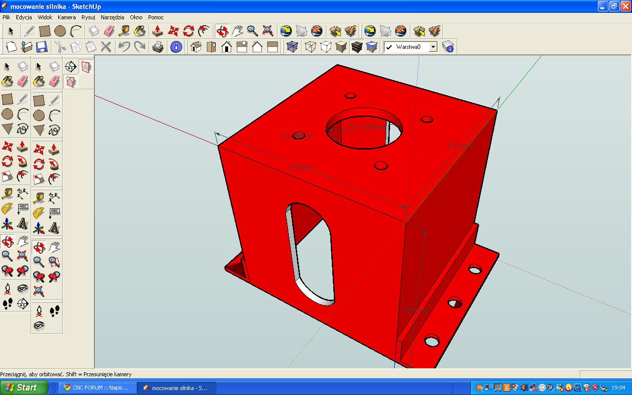

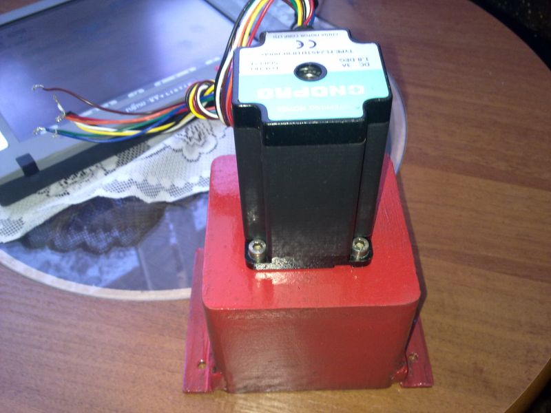

Chwilę się nie oddzywałem, ale to nie znaczy ,że prace nad frezarką nie poszły dalej.Zostały wykonane mocowania silników krokowych :

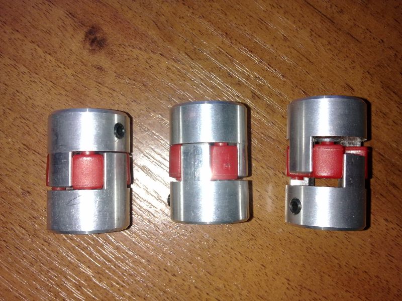

zakupiłem sprzęgła :

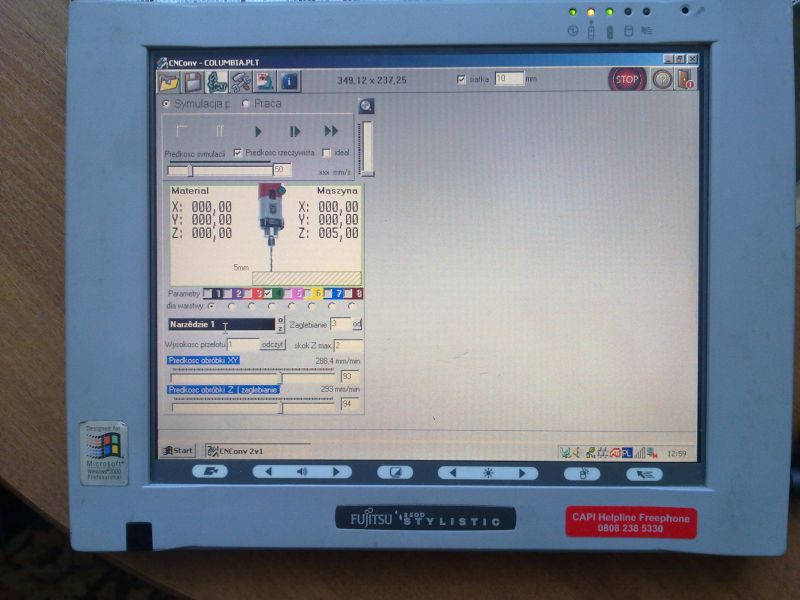

oraz zdobyłem panel dotykowy do sterowania całą maszyną :
Na dniach zostanie wykonana oś X i zamontowana w bramie.

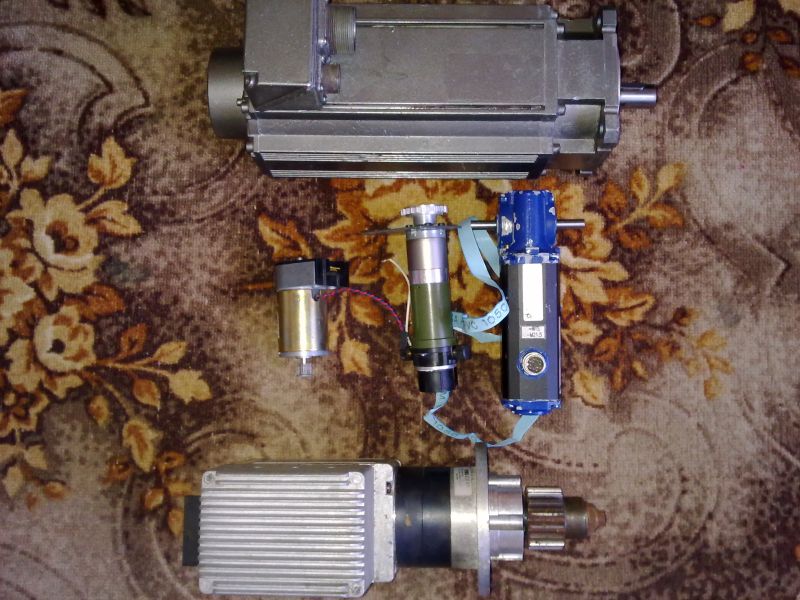

Jednocześnie trwają prace i badania nad różnymi rodzajami układów napędowych które mógłbym zastosować zamiast silników krokowych do napędu śrub. ;)

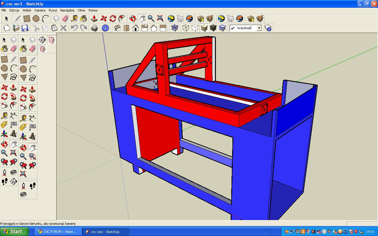

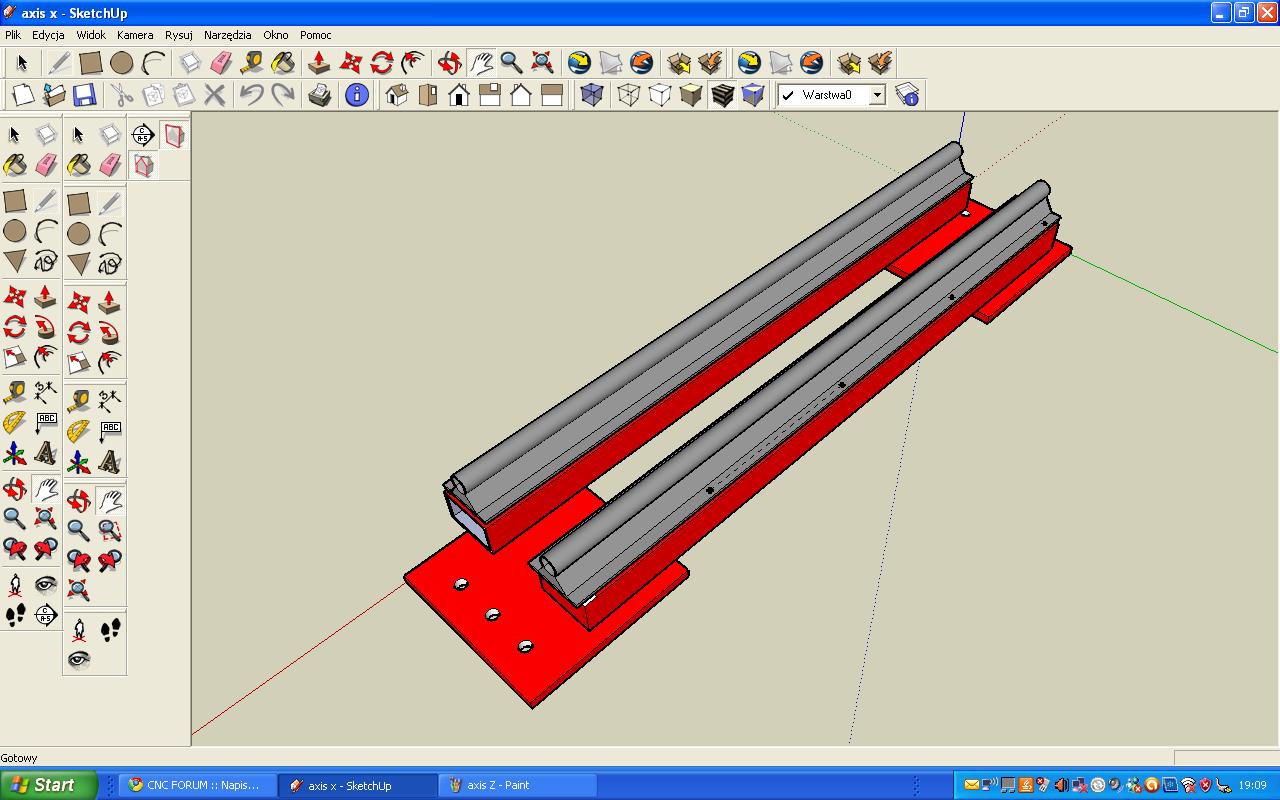

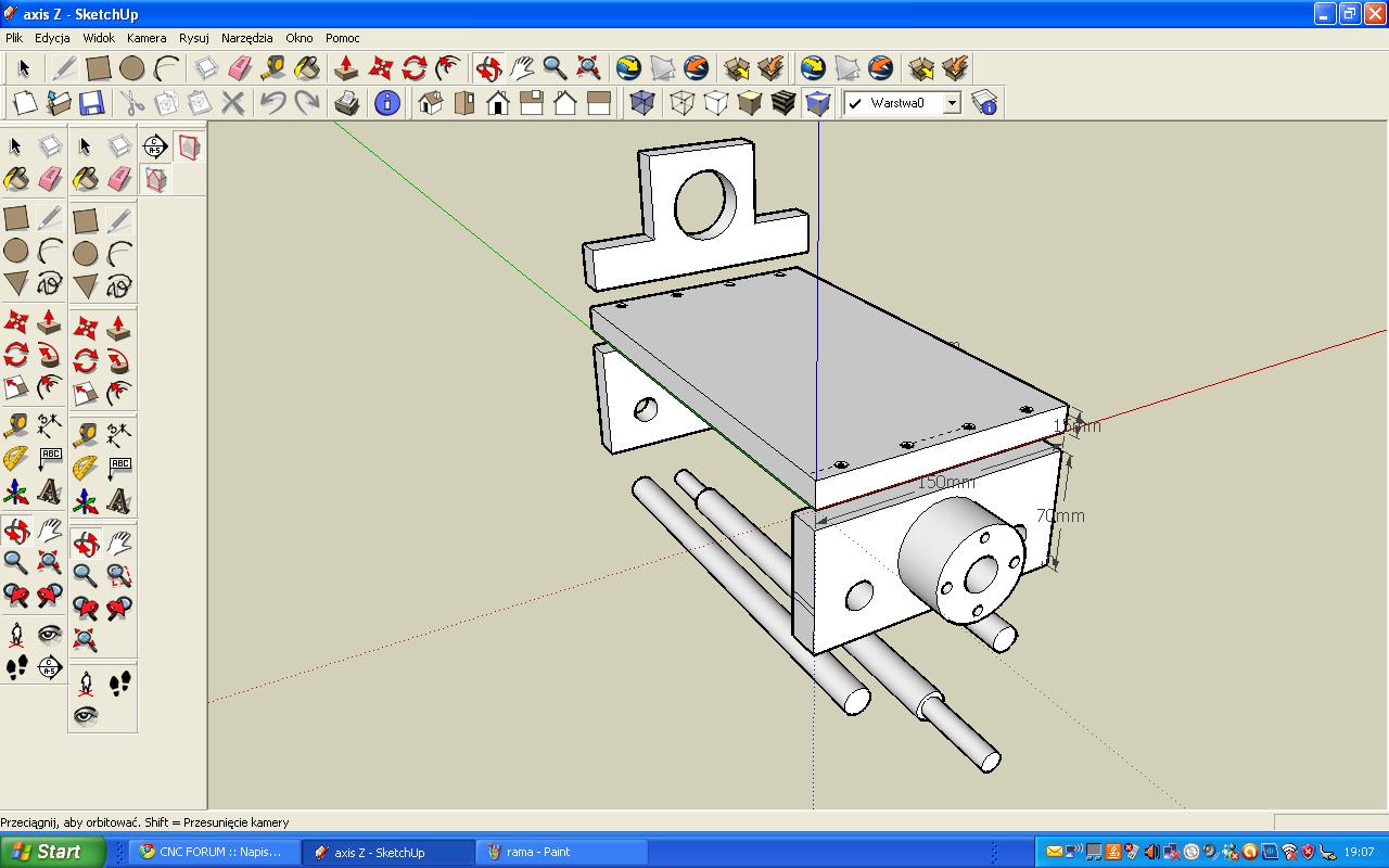

Witam ...i kolejne prace tym razem w programie do modelowania 3D które już w niedługim czasie zostaną wykonane na obrabiarkach i dodatkowo cały rzut budowanej przeze mnie frezarki
[ Dodano: 2012-02-01, 20:04 ]

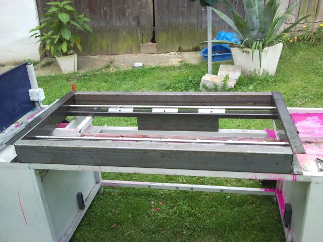

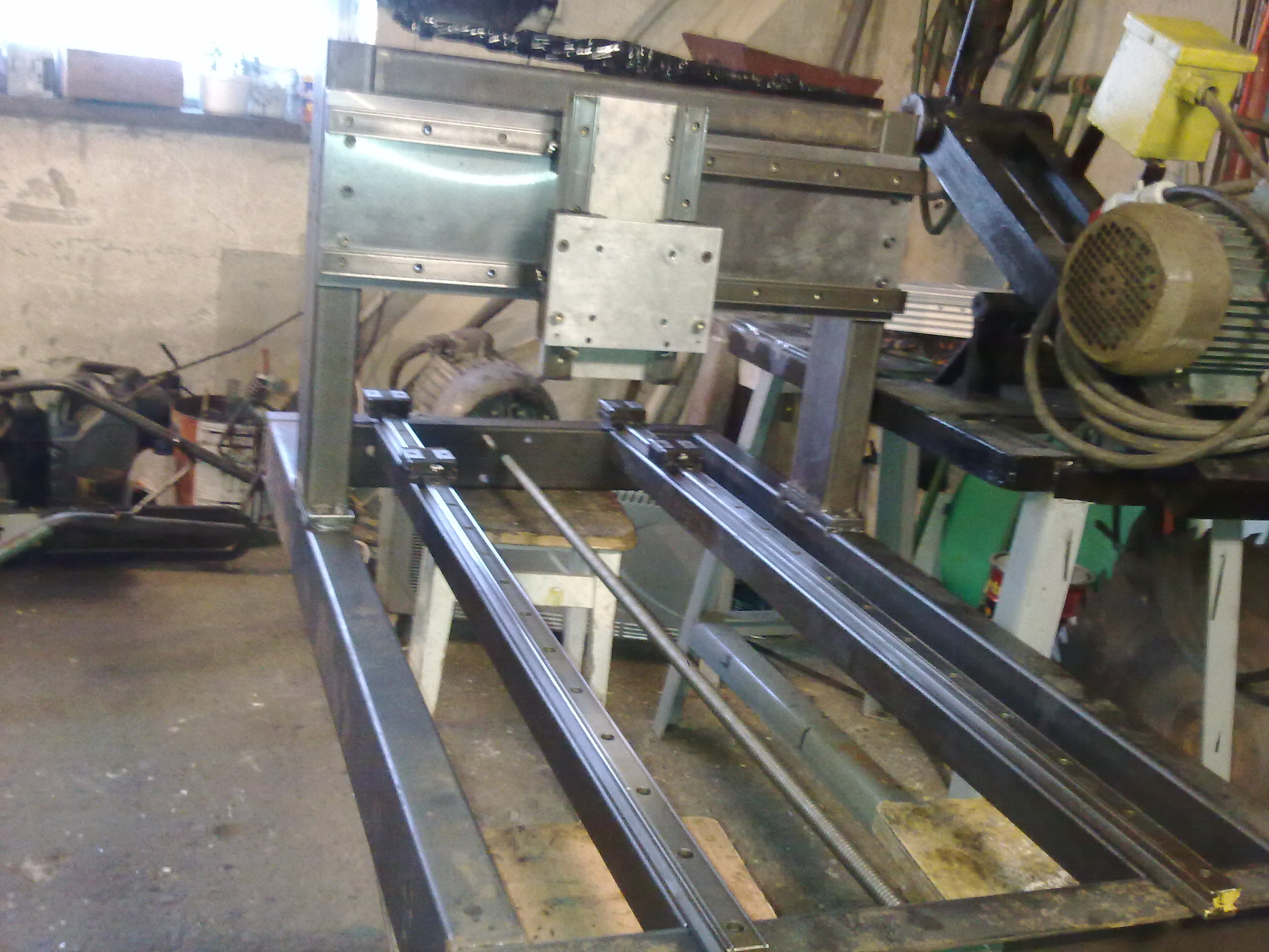

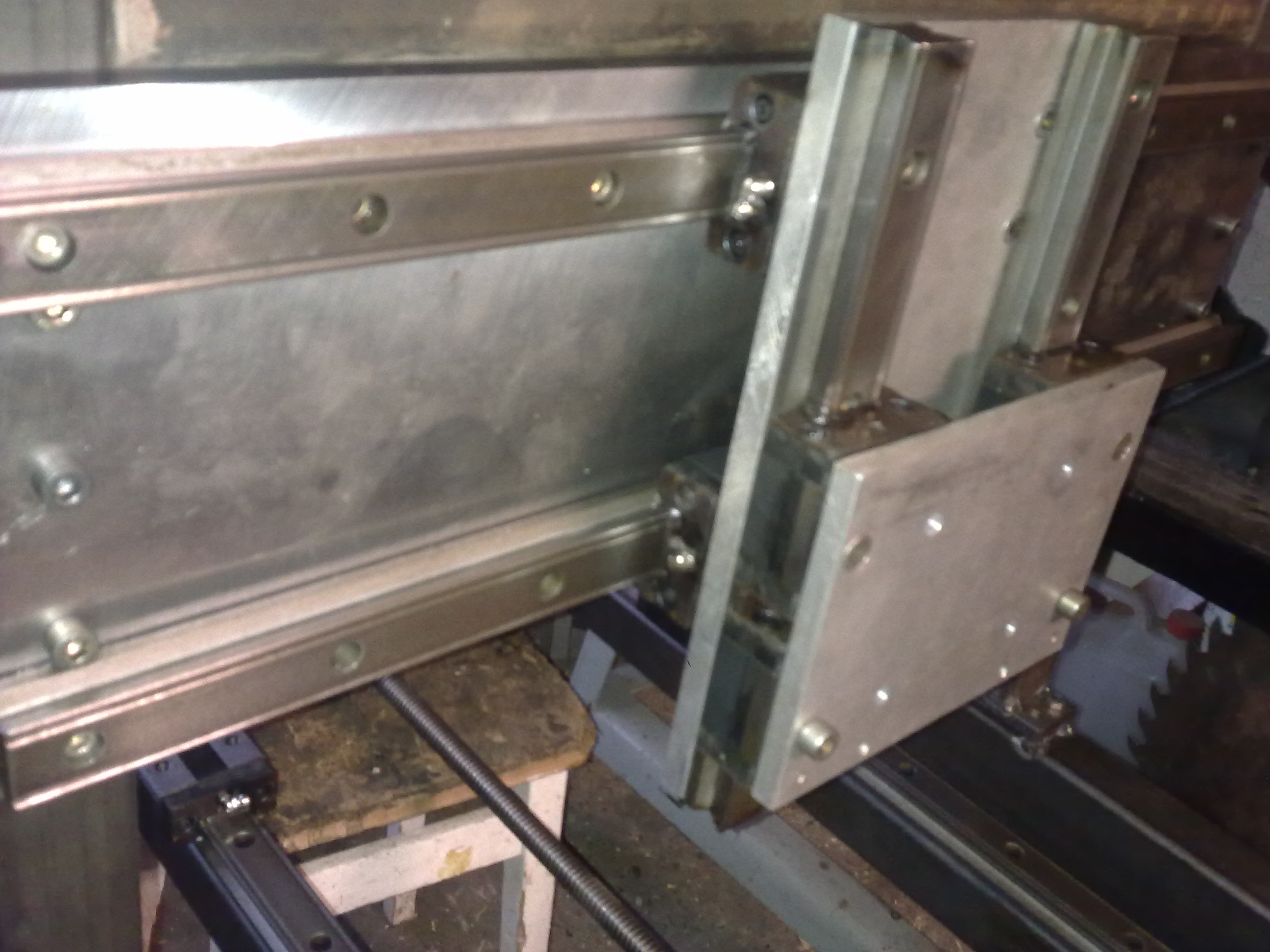

Po długim czasie witam ponownie...temat CNC nie umarł jednak brak czasu spowodował znaczne spowolnienie prac...ale nie ma tego złego co na dobre by nie wyszło.Otóż fakt że w ręce wpadły mi fajne prowadnice a także kolejne przemyślenia nad projektem spowodowały pewne zmiany w projekcie.A oto rezultaty dotychczasowych prac:Obrazek
