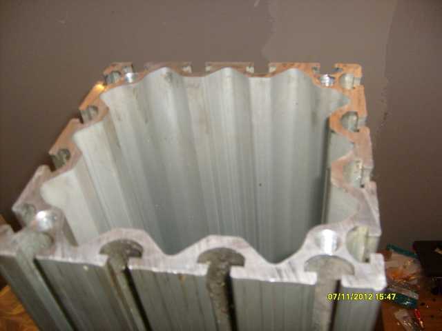

Gabaryty (długość) mojej możesz sobie wyobrazić - postanowiłem nie ciąć tych długich profili, a dodatkowo
stałem się właścicielem profilu 180x180 o długości nomen omen identycznej jak te dwie 90-ki.
Te profile będą podstawą do której przykręcę prowadnice i śrubę a na wierzchu której staną OUS-y ( łoże jednego OUS-a zostanie niestety podzielone na dwie części )
Gdyby nie Twoje wsparcie budowa nadal stała by w miejscu.
Gdy brak odpowiedniego zaplecza "Alu-Lego" znacznie ułatwia budowę konstrukcji amatorskiej - bez problemu można wprowadzać zmiany.

"Klocek" pewnie ten sam. Chętnie bym kupił 1,5 - 2 m -ale dla mnie to spore wyzwanie organizacyjne a czasu wolnego bardzo mało.
Mały luz czasowy pojawi się być może po nowym roku .
Ten wspomniany klocek na pewno zapewniłby większą sztywność całości i pozwolił bezstresowo przeciąć na pół największy z moich profili.
Obecna konstrukcja będzie ok 35 cm za długa, ale odcinanie takiego kawałka profilu nie ma chyba większego sensu.

Mam wszystko co potrzeba, od poniedziałku mam też w końcu wolny czas na budowę maszynki i ....
mam też od wczoraj lewą rękę w gipsie
Chyba jakieś fatum zawisło nad tą budową
Kierunek w jakim ostatecznie zmierzam to coś na wzór tej maszynki : ---> Link
- w mojej ma być wyższa kolumna ( profil aluminiowy 180x180 ).
ma być
Na razie jest kolejny poślizg 1 - 1,5 miesiąca - bo jedną ręką to se można...
