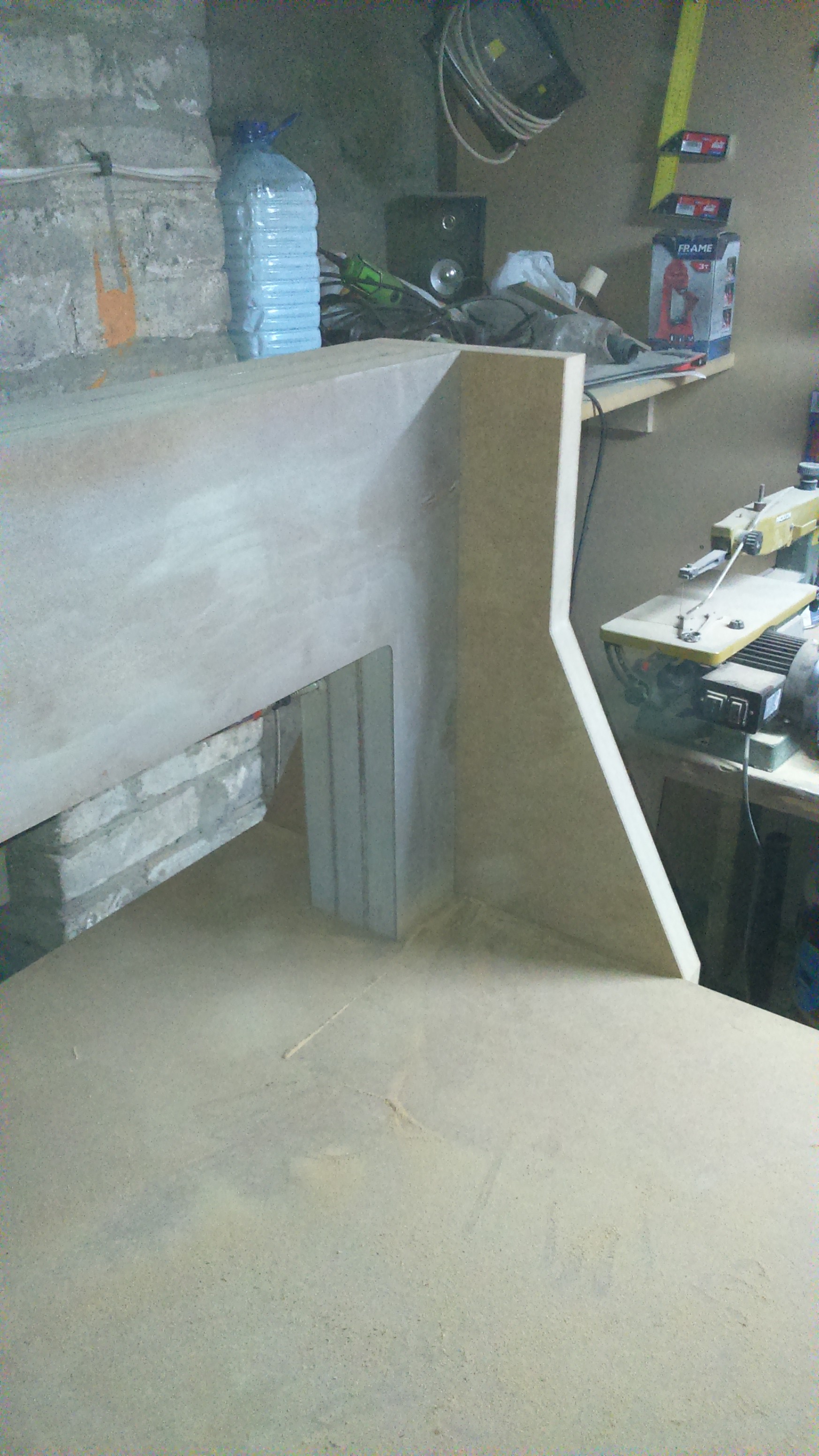

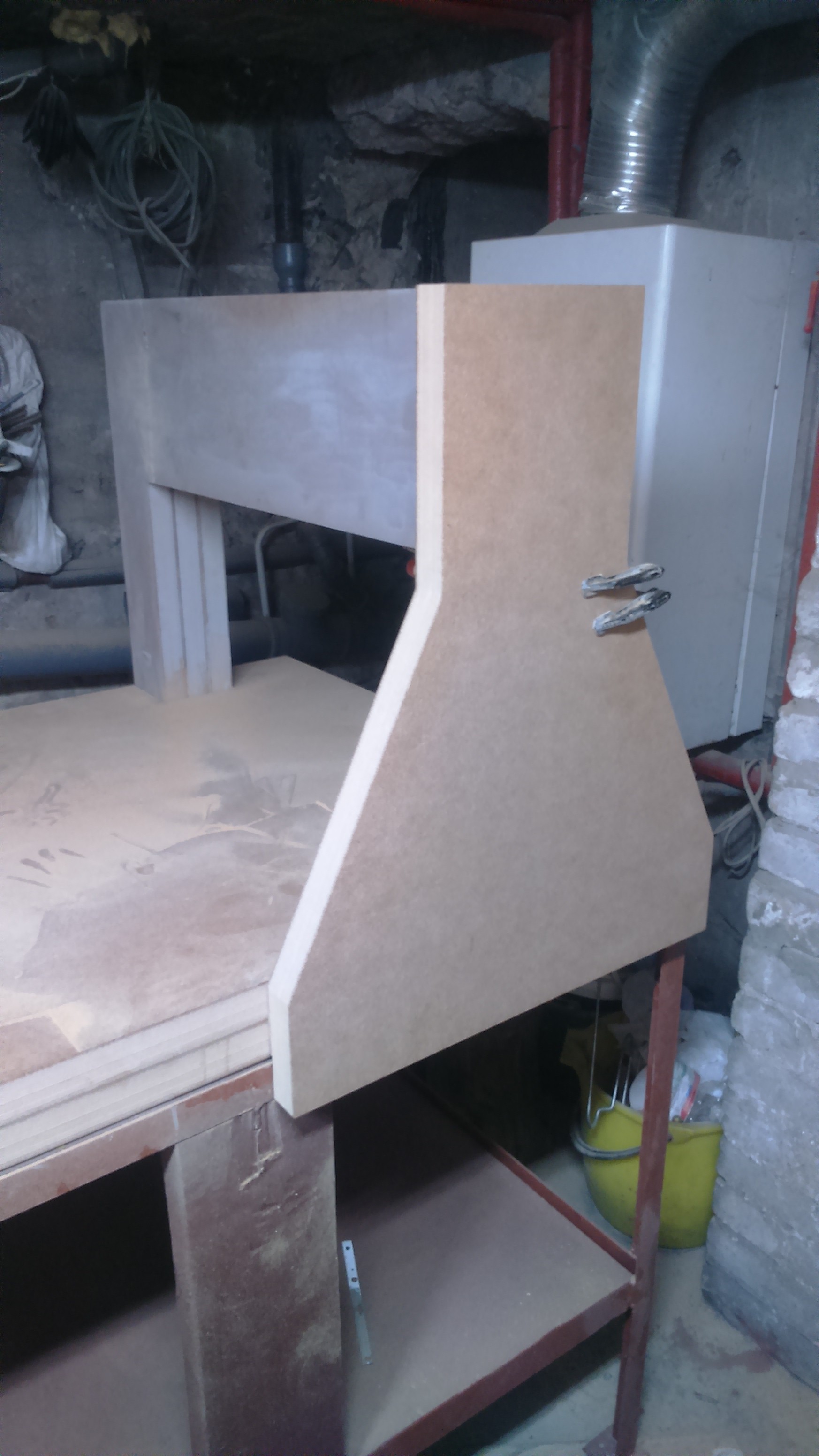

Witam, kolejne zdjęcie z prac na frezarką, oś Z zamiast sklejki na zdjęciu 20mm, będzie 30mm, stół zrobiony na próbę w mdf, finalnie sklejka 18mm + deski frezowane po brzegach od spodu aby powstał stół teowy i skręcone razem na wylot.
Jednak napotkałem mały problem, przy wyjeździe stołu nad stronę silnika będzie za mało miejsce na montaż tegoż silnika(będzie zawadzał o stół) i tu mój pomysł: wyfrezowanie pod bloki i całą długość śruby na określoną głębokość (nie wiem jaki silnik krokowy zakupić, im większy tym więcej roboty bo większa obudowa?)następnie blacha do obudowy śruby aby wyrównać różnicę w poziomach i powinno działać. Proszę Was o podpowiedzi, jakieś inne rozwiązania? (przekładnie na pasach lub coś w tym stylu?).
Proszę o podpowiedź czy silniki 3Nm będą wystarczające?
Np:
http://allegro.pl/silnik-krokowy-bipola ... 32856.html
lub
http://allegro.pl/silnik-krokowy-jk60hs ... 70270.html
Znajomy podpowiada mi aby zainwestować w 8Nm ale czy to nie będzie za dużo jak na drewniaka?
Co prawda jeszcze wszystko nie jest złożone i będzie chodzić na pewno trochę ciężej,na tą chwilę trzeba użyć siły ale da się spokojnie kręcić ręką za końce śrub.
