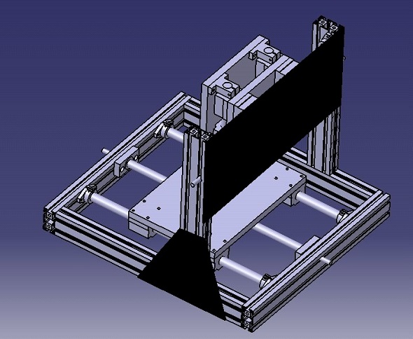

Brawo. Skoro walczysz z podłogą to warto już teraz wiedzieć że frezarka produkuje wióry które będą opadały między innymi na tę podłogę. Poza tym przy niektórych materiałach stosuje się chłodziwa. Zatem będziesz skazany na okresowe usuwanie tych śmieci. Rozwiązania są różne- albo odpowiedni odkurzacz, albo otwory rewizyjne w podłodze i przez nie zmiatanie urobku do jakiejś kuwety podstawionej pod maszynę.Przez takie otwory rewizyjne sensownie rozmieszczone, będziesz miał też w razie konieczności dostęp do spodniej strony ruchomego stołu. Profile aluminiowe to dość wdzięczny materiał konstrukcyjny nawiasem mówiąc. Nie zawsze zmiana koncepcji prowadzi do konieczności ich nawiercania.

ja jeszcze bym pomyślał o tego typu wzmocnieniach, sorry że z painta, ale na szybko.
