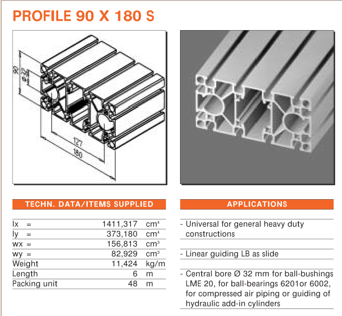

4. Ciężko cokolwiek powiedzieć o profilu nie znając jego przekroju.

Tak wygląda profil aluminiowy.
