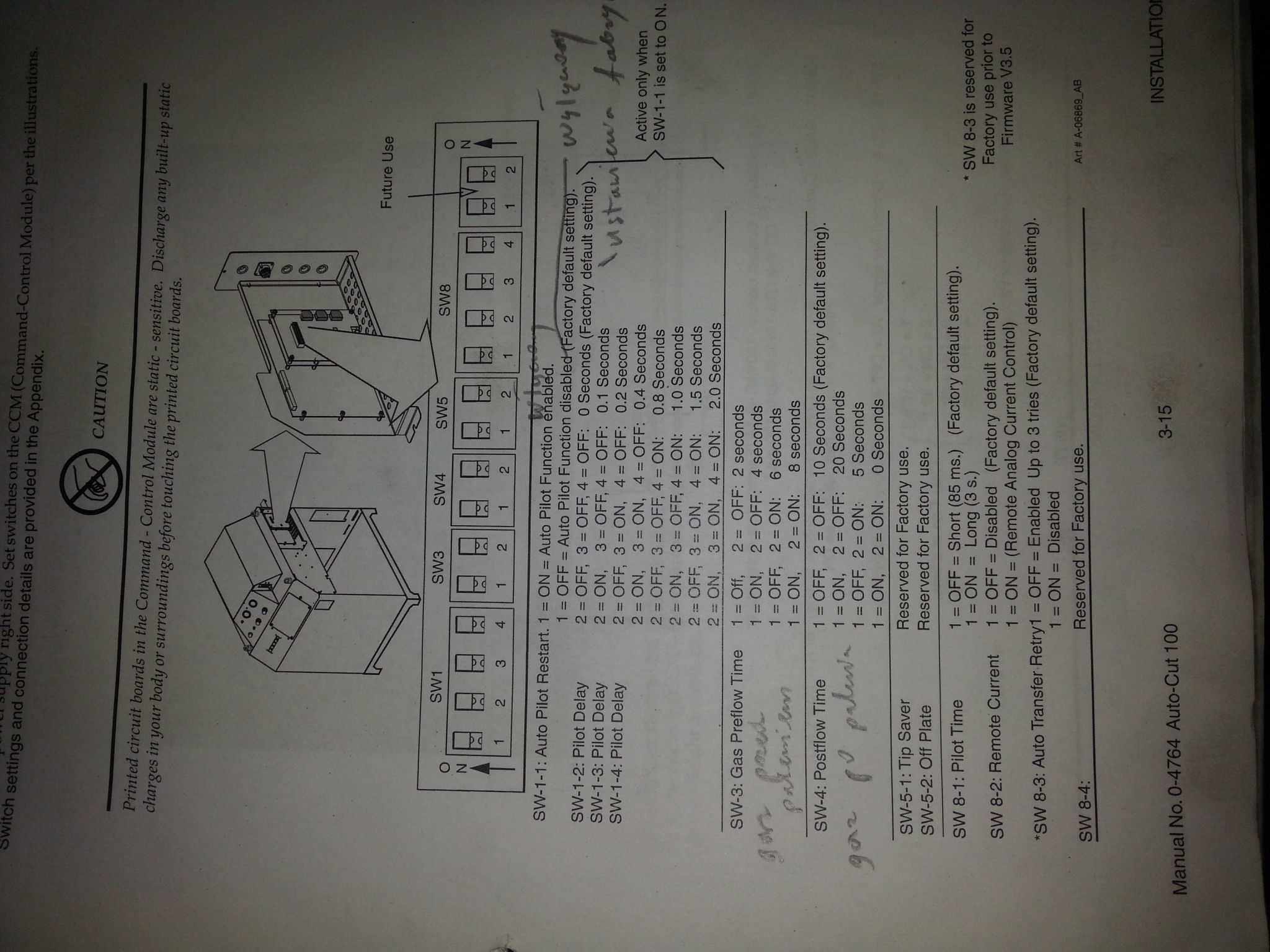

Posiadam agregat jak w temacie i mam problem z ustawieniem czasu od sygnału zajazenia łuku do samego zajazenia. Przy pierwszym wpaleniu jest pauza ok. 2s . Przy drugim wpaleniu już takiej zwłoki niema i również niema przy następnym jeśli to wpalenie jest niedaleko poprzedniego. Problem występuje jeśli pomiędzy kolejnymi wpaleniami jest większa odległości (dłuższy czas ).W ustawieniach agregatu nie mogę tego wyeliminować. Programowo raczej jest ok. Po wykryciu mat. Na płycie załącza się przekaźnik i w agregacie również przekaźnik się załącza .Programy Shetcam i Mach3. Wielka prośbą o pomoc.

ale przecież widać wyraźnie na filmie, że to czas przedmuchu palnika, jeżeli nie masz możliwości jego korekcji, to weź elektronika, który zmieni to w logice źródła.
Lub w kodzie daj coś takiego:
M66 P0 L1 Q600 (czekaj na łuk elektryczny, P-nr wejscia cyfr , L1-zbocze rosnace, Q-czas oczekiwania - sek)
to potwierdzenie odpalenia, jak nie ma łuku to program stoi i czeka
gdzie kupiłeś to źródło i za ile, jeżeli to nie tajemnica

Najlepszego w Nowym Rokuramcar pisze: Dzięki za podpowiedź . W agregacie przetestowałem już chyba wszystkie możliwości ustawiane przelacznikami. Zmienić w logice maszyny -to znaczy gdzie i jak. Czy ewentualne skrócenie przedmuchu nie uszkodzi palnika? Po nowym roku spróbuję jeszcze z kodami.
Z tego co wiem to taki agregat jest jeszcze do sprzedania . Ja za swój zapłaciłem 25 tys pln.
logike- elektronikę (można wydłużyć czas przedmuchu pomiędzy wpaleniami na np. 30 sek) na razie zostaw tą opcję i daj w kodzie jak wyżej, ale nie zapomnij o sygnale potwierdzającym powrotnym do Macha, ja pracuję na Linuxcnc, ale
https://www.cnc.info.pl/topics57/nowa-g ... 90,230.htm
w postach kolegi karpik74 znajdziesz postprocesor do chyba sheetcama, resztę doczytasz.
Jak możesz podeślij namiary na urządzenie na PW
z ciekawości przejrzałem PDF http://victortechnologies.com/IM_Upload ... an2013.pdf o agregacie i na 36 stronie masz ustawienia czasów.
pierwsze Twoje zdjęcie

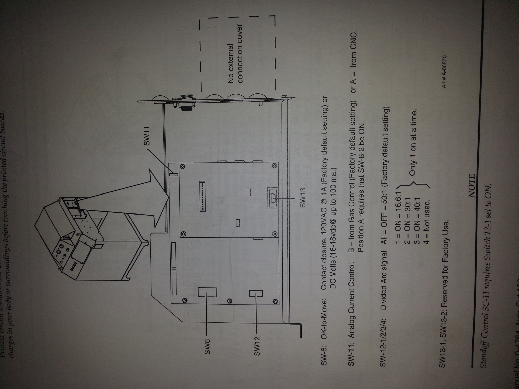

Mało prawdopodobne żebyś miał THC 150? Jeżeli to SD to nie ma potwierdzenia łuku (ARC OK) i po mimo późniejszego odpalenia program idzie dalej bez potwierdzenia łuku, stąd to opóźnienie. Podobnie będzie jak zerwie łuk, ścieżka będzie szła dalej. Jak szary11 wspomniał jest to przedmuch. Wydaje mi się że kodami nic tu nie zdziałasz, musisz przestawić to w źródle, załączenie gazu równe z odpaleniem, bo inaczej za każdym razem tak będzie.
