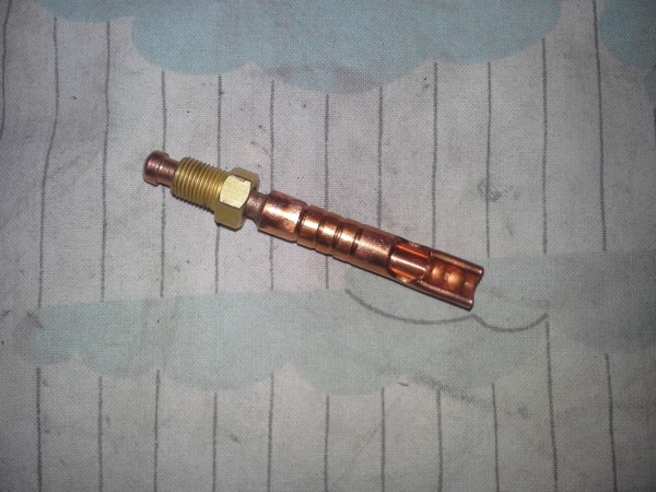

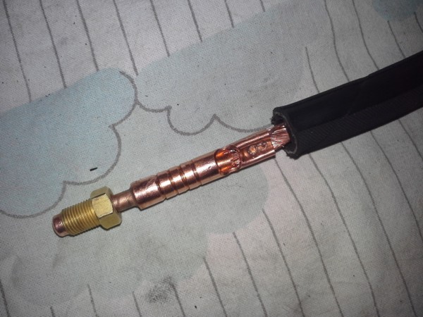

Post napisał: karpik74 » 12 paź 2015, 18:17
Przewód w środku jest zaprasowany na końcówkach w taki sposób żeby był przepływ powietrza. Nawet nie zakuwałem tylko założyłem opaski.
W nie oryginalnej końcówce nawierciłem otwór i zaprasowałem jak na zdjęciach.
