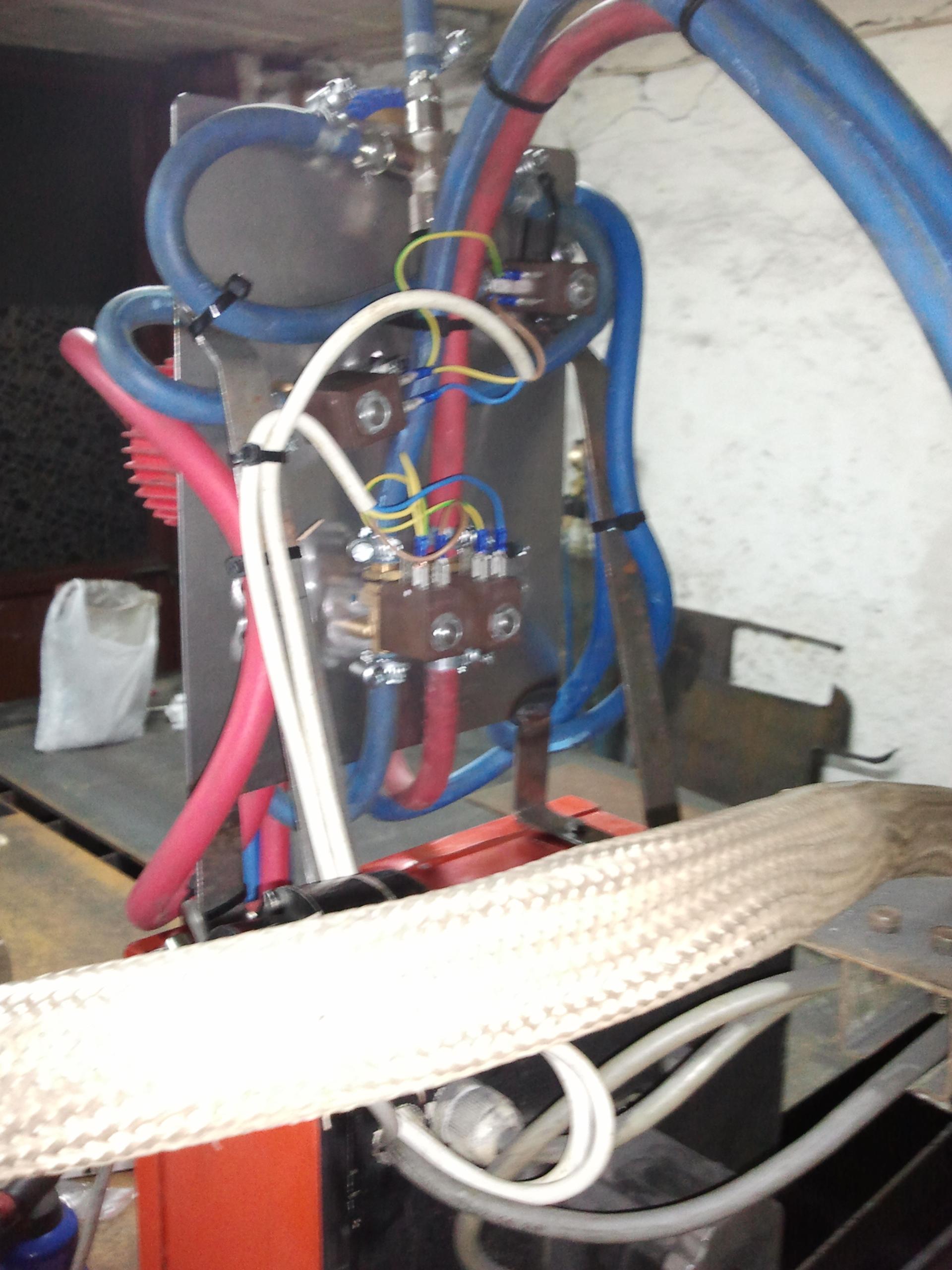

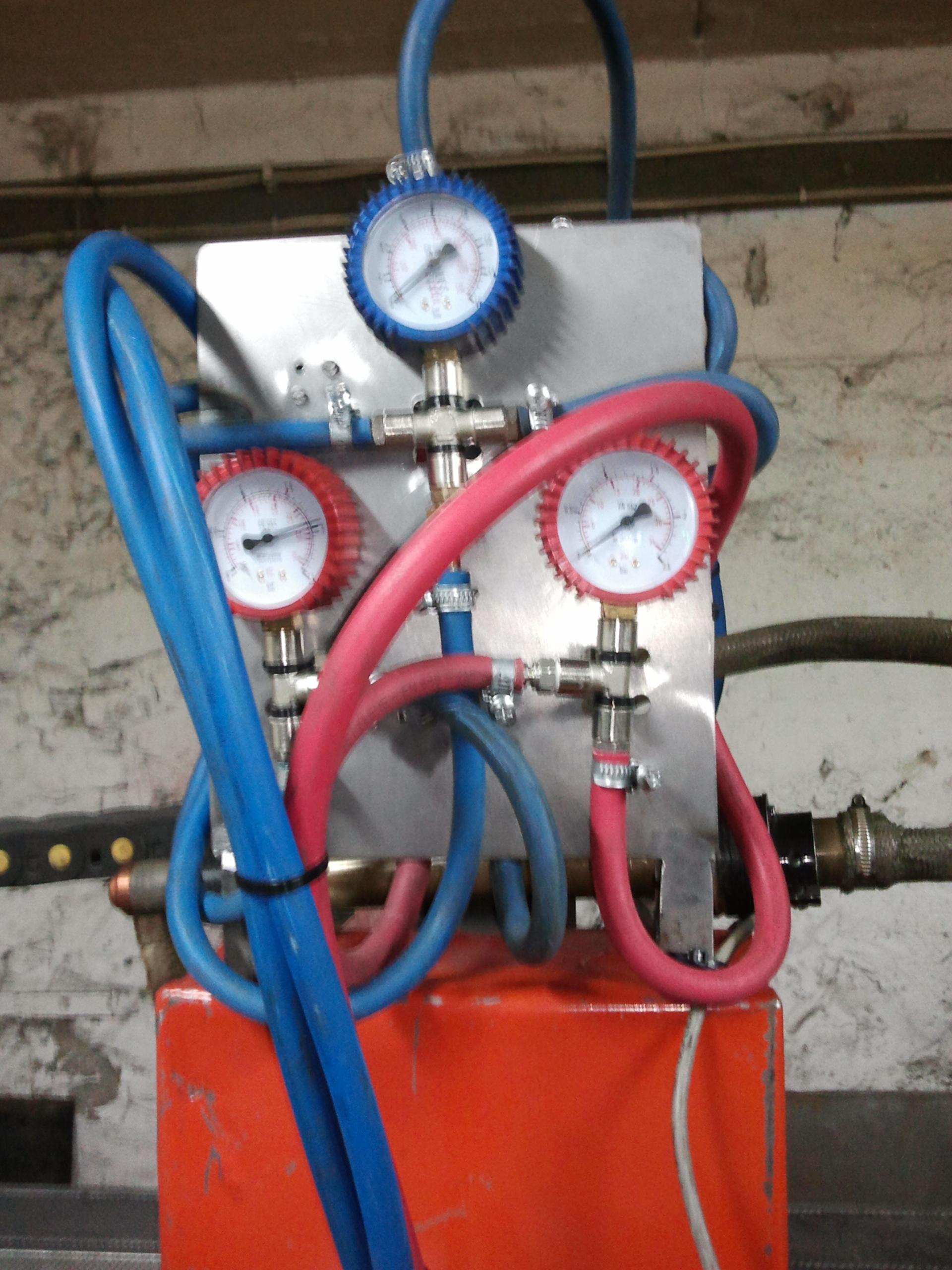

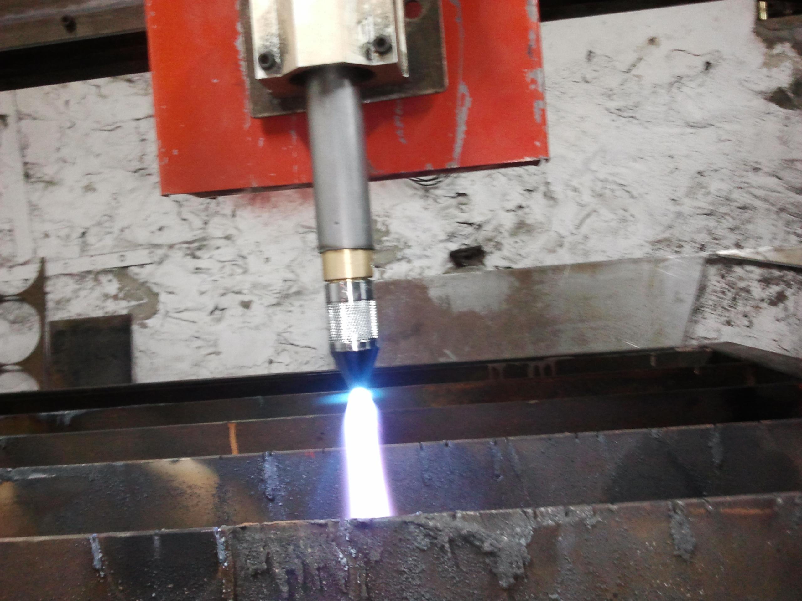

no i wreszcie znalazł się czas żeby wszystko poskładać
zaworki do migomatu po 24 zł z aledrogo w zupełności wystarczają do propanu i tlenu podgrzewającego, do tlenu tnącego jeszcze nie sprawdzałem bo wczoraj już brakło czasu żeby zrobić próbę cięcia, ale dziś to nadrobię.
Kilka fotek zrobione telefonem (słaba jakość), ale jak wszystko się uda to dziś zrobię aparatem i może filmik nakręcę jak dobrze pójdzie.
za PLC na razie robi ręka i oko jak wszystko zadziała ręcznie to kupię jakieś tanie PLC.
