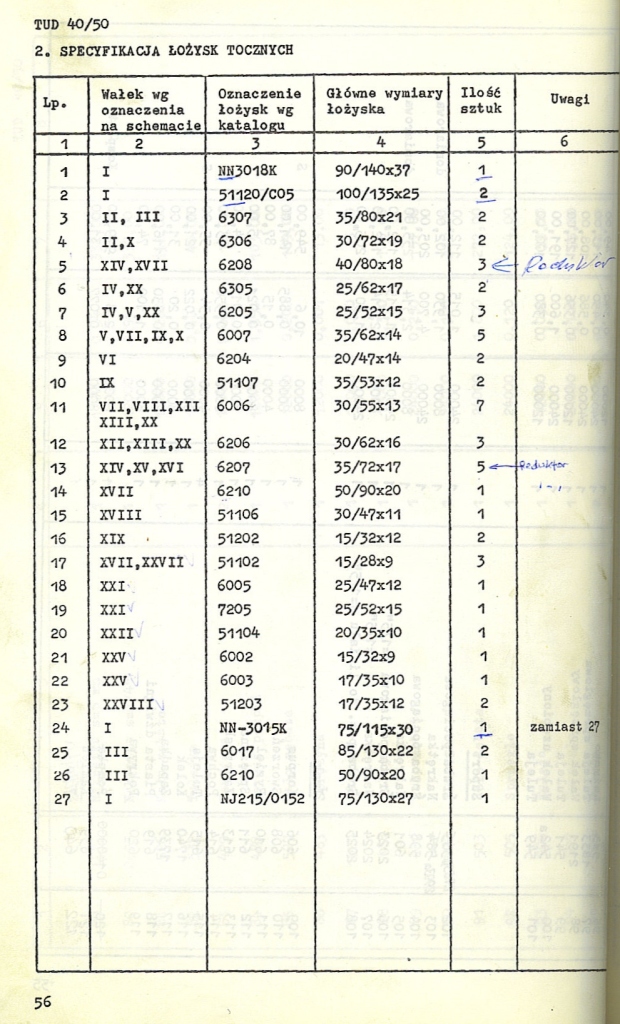

Poszukuje informacji jakie łożyska wrzeciona są w tokarce TUD 40 . Proszę o wszelkie informację .
Udało mi się zdobyć informację o takich typach łożysk : 6215 , 51120 - te już są wymienione . Czy ktoś się orietuję ile i jakie jeszcze zostały do wymiany ?
Chciałbym powymieniać łożyska - mały remoncie . Jak ktoś posiada części do tego typu tokarki to proszę pisać, może coś sie przyda.
