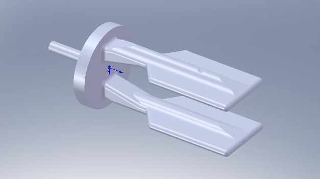

Witam potrzebuje wyfrezować detal jak na dołączonym obrazku. W mastercamie malo robie wiec potrzebuje pomocy.
Chce tylko wyfrezować te dwa "listki". Material to bedzie okragly walek wsadzony do podzielnicy. Tokarskie sprawy mnie nie dotycza tylko frezowanie. Strategie i pomysł już mam teraz teraz tylko musze "dogadać się" z programem. Chce to frezować z czterech stron rotujac to na podzielnicy. Pierwsza powierzchnia, obrot o 180 druga, obrot o 90 trzecia i tak chce zeby mi to obracalo.
Jak narazie zrobilem mniej wiecej gore, pozniej dol i jak wygeneruje kod to widze, ze nie obraca mi sztuki tylko wszystko frezuje od gory. Od czego zacząć, zeby program wiedział o co mi chodzi?
Pomoże ktoś? musze ten program przygotować na wtorek. Może źle sformułowałem pytania?
Surface machining plus obracanie na podzielnicy
