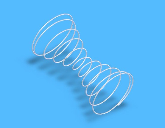

czy do konkursu sprezyn mozna sie zalapac ze sprezyna ze starego tapczanu? :D

nom spreżynka niczego sobie a można wiedzieć w czym to było rysowane???

Post napisał: ERNEST KUCZEK » 15 maja 2006, 00:17
nie wiem czy pytanie dotyczy sprezyny tapczanowej, jesli tak to zrobilem ja w solid works. czas wykonania ok. 3 moze 4 min. ogolnie lubie ten program.

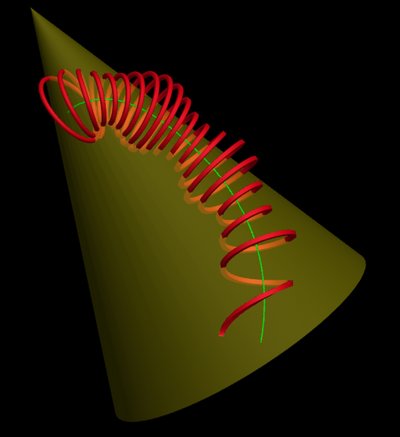

krank1
Posty: 141
Rejestracja: 30 cze 2006, 23:37
Lokalizacja: Piątek
Post napisał: krank1 » 21 lip 2006, 11:22
Ja załączam swoją srężynkę (wpradzie nie jest to solid works ale jest srężynka:-). Rdzeniem srężyny jest ewolwenta narysowana na stożku, skok srężyny zmienia się parabolicznie w funkcji jej długości, a grubość srężyny jest sinusoidą. Przekrój drutu zmienia się liniowo z kwadratu w okrąg.
gmaro
Posty: 3671
Lokalizacja: zapytaj
Post napisał: gmaro » 21 lip 2006, 12:11
no no pięnie to wygląda niczym dzieło...a możesz dołączyć plik tej sprężynki?
krank1
Posty: 141
Lokalizacja: Piątek
Post napisał: krank1 » 21 lip 2006, 14:45
Sprężynke robiłęm w ProE. Masz w czym otworzyć, czy wysłać IGSa ??
