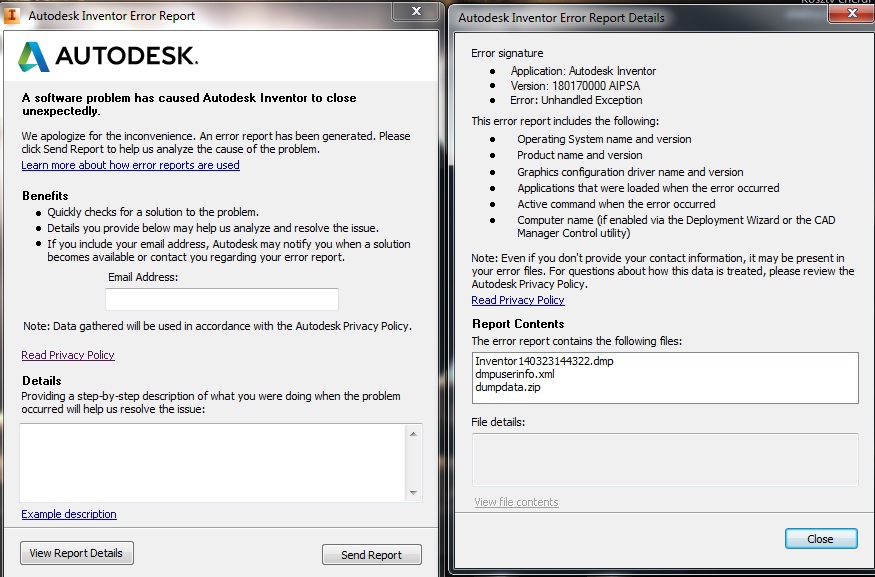

Inventor 2014 - Error
Post napisał: xsenon » 23 mar 2014, 15:58
Po bezproblemowym zainstalowaniu program się zamyka od razu po uruchomieniu i wyskakuje okienko o błędzie (na zdjęciu). Jak mogę to naprawić? Pozdrawiam.Obrazek

Post napisał: Arcess » 23 mar 2014, 22:28
Daj na ikonie Inventora prawym i rozwiń uruchom z procesorem graficznym... potem wybierz jeden z nich. Najpierw pierwsza opcja potem druga jeśli nie pomoże. U mnie pomogło. Teraz domyślnie się uruchamia z Nvidia o dużej wydajności.

Post napisał: xsenon » 25 mar 2014, 13:17
Arcess pisze:Daj na ikonie Inventora prawym i rozwiń uruchom z procesorem graficznym... potem wybierz jeden z nich. Najpierw pierwsza opcja potem druga jeśli nie pomoże. U mnie pomogło. Teraz domyślnie się uruchamia z Nvidia o dużej wydajności.
Pomogło ! :) Na Nvidia z dużą wydajnością wyskakuje błąd, kiedy wybiorę Intel zintegrowaną program działa ! Trochę to dziwne.. Wolałbym żeby było odwrotnie.. :P
